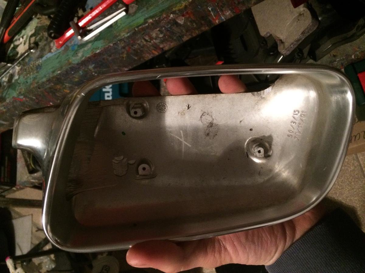

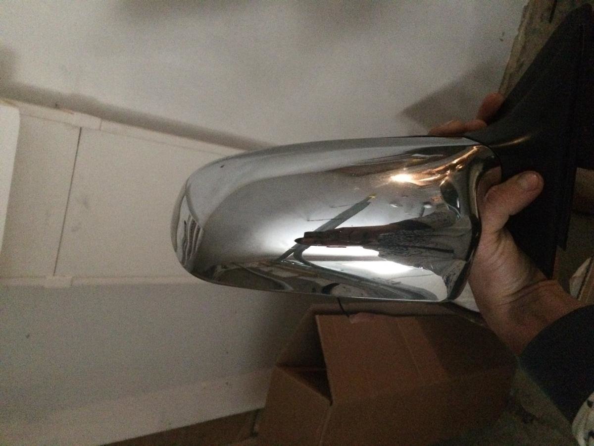

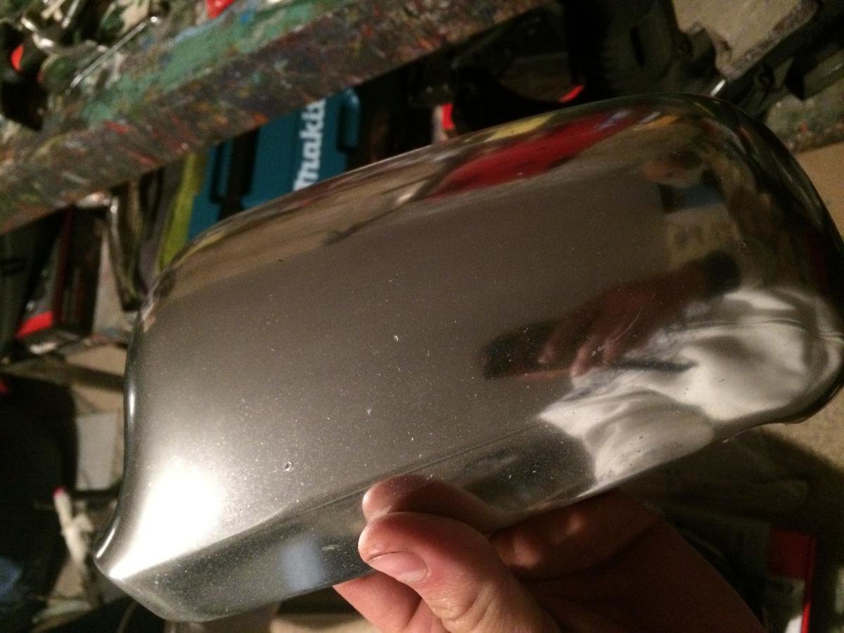

Salut à tous , j ai acheté une paire de retros et un retro gauche pour ma belle ( c est une longue histoire)
J en arrive à ma question le retroviseur seul est en plastique abs Chrome
La paire elle est en aluminium
Du coup j aurais aimais savoir en quel matériaux sont ceux d origine
J attend vos réponse avec impatience , merci
Super c'est bien ça, ont sent bien la difference de poids entre les deux
Je compte juste passer un coup de laine acier et belgum alu et sa sera parfait
Merci pour ta reponce

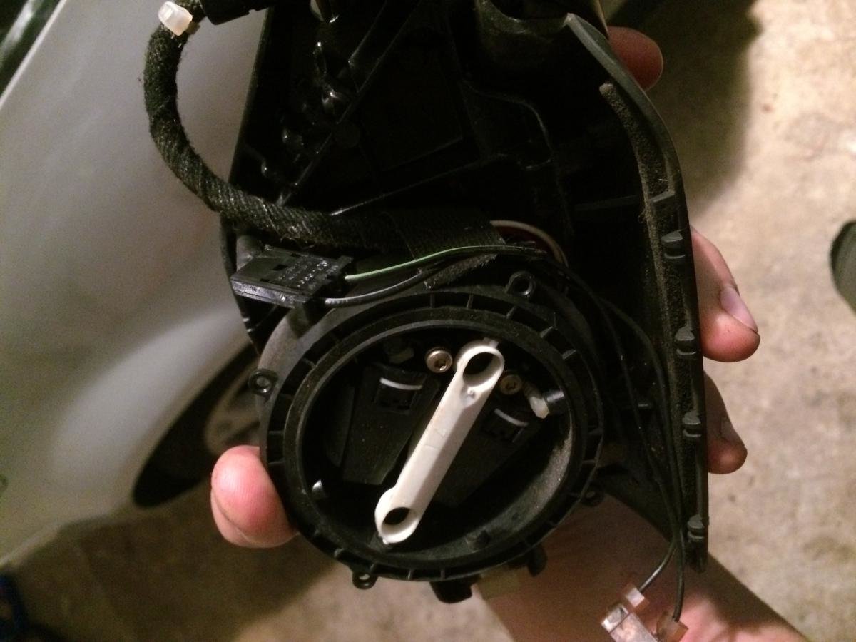

Je me demandais aussi, j ai une cosse en plus dans mes nouveau retros (fils noir et vert et référence 443 906 231) et ne sait pas a quoi elle peut servir . Si quelqu un a une réponse je suis preneur .
Salut, il m'est arriver il y a quelques temps l'été dernier lorsque je roule au regulateur de vitesse, que celui ci ce coupe avec voyants allumés, je coupe le contact et nickel. J'ai remarquer que ce n'est que dans les grosses montées d'autoroute, sans le regul et du plat pas de soucis, une idée ??
Mer i
merci bam :marcelpoire: , et ziadgaa les deux fils sont pour les vitre electrochrome (les vitre ce teinte en fonction de la luminosité ) par contre gpauloj je ne sais pas .....
Ah ouai , je ne savais même pas que l'option existée :icon_biggrin: je savais juste pour l’intérieur . Mais du coup j'aurais besoin de quoi pour ajouter l'option, juste 2 vitres ? ou il y'a du câblage a réaliser ?(si vous avez des références )
il te faut le retro electrochrome interieur et apres tu te repique dessus , ref j en et pas
