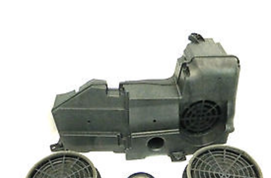

C'est quand même curieux, parce que normalement, tu as bien un caisson :
- sur les berline, il est sur la plage arrière, coté gauche
- sur les avant, il est au niveau de la roue de secours
tu devrais peut-être vérifier que physiquement il est là ? et si oui, qu'il marche ?

tu as une roue de secours ? si oui, je crois qu'il est dessous... sinon, je ne sais pas trop, il faudrait que les propriétaires de "avant" envoient leurs photos !
Non, pas de roue de secour , j ai un Kit de reparation, et quelques outils, mais visiblement il me manque la cle une douille et le crik... peut etre que celui qui a embarqué ces deux elements a embarque le caisson avec...

Un trou, non pas vraiment, mais presque
voir les photos ci dessous
http://imageshack.com/a/img538/2766/lgpMlI.jpg
http://imageshack.com/a/img540/4779/YqYBlW.jpg
et oui, c est un import de chez nos voisin Allemands, c est un vehicule de direction qui vient d Ingolstatd
quoi qu il en soit, je ne trouve pas le fameux caisson de basse...
A priori, le caisson devrait ressembler à ça :
il est difficilement maniable quand même...
tu as un faisceau ou quelque chose qui te paraît "nu" qui arrive à cet endroit là ?
avec le VIN, tu aurais peut-être les infos ?
et le "plan" donne ça :
et la référence serait : 4G9035381A et tu peux trouver des photos directement dans google...
Invité lataupeaventureuse
ça doit être sous le cache 20 de ton plan que l'on retrouve d'ailleurs sur la 1ère photo à droite du coffre d'Owane
Tiens, oui, tu as raison, à droite sur la photo, ça pourrait être très ressemblant !
En effet Pierre, c est bien ca, c est bien le caisson en question, je l ai demonté pour voir si le son changeait debranché, et oui, un peu, mais par contre faut etre collé dessus, le son est faiblar a mort et le fait de varier sur le mmi ne change rien du tout. enfin, on a fini par le trouver ou il etait c est deja ca. Je vais au garage Samedi pour le calculateur du frein deja defectueux... , j en profiterai pour leur demander de voir si il peuvent faire quelque choses.

Pour le caisson, c'est un peu curieux que tu ne sentes pas la différence entre avec et sans, ou que du moins le fait de varier n'apporte pas grand chose.
pour info, 1 caisson, ça vaut dans les 50 euros sur la bay, si le CC ne trouve rien, tu peux peut-être faire l'achat pour essayer la différence ?

Je reviends du garage, et nous avons testé une autre voiture avec la meme finition audio, et la par contre cela change de facon clair, le fait de varier dans le mmi sur le caisson de basse a donc un effet marquant, il y bel et bien au probleme, mais ils ne savent pas d ou il vient si c est le caisson ou l "ampli" ou autre chose, ils vont se renseigné et me recontacter. si c est le caisson, ils le changeront en garantie. ( j economiserai 50 euro sur la bay :P). Mais je remarque qu il sont bien souvent pas plus informé que le client en fait. Pareil quand je lui parle de l Audi connect, il me dit que ca ne marche pas avec Android... alors que j ai reussi a le faire fonctionner avec mon GS3 non rooté.

j ai essayé sur la mienne, et effectivement, le bouton caisson de basse ne change rien... bizarre
