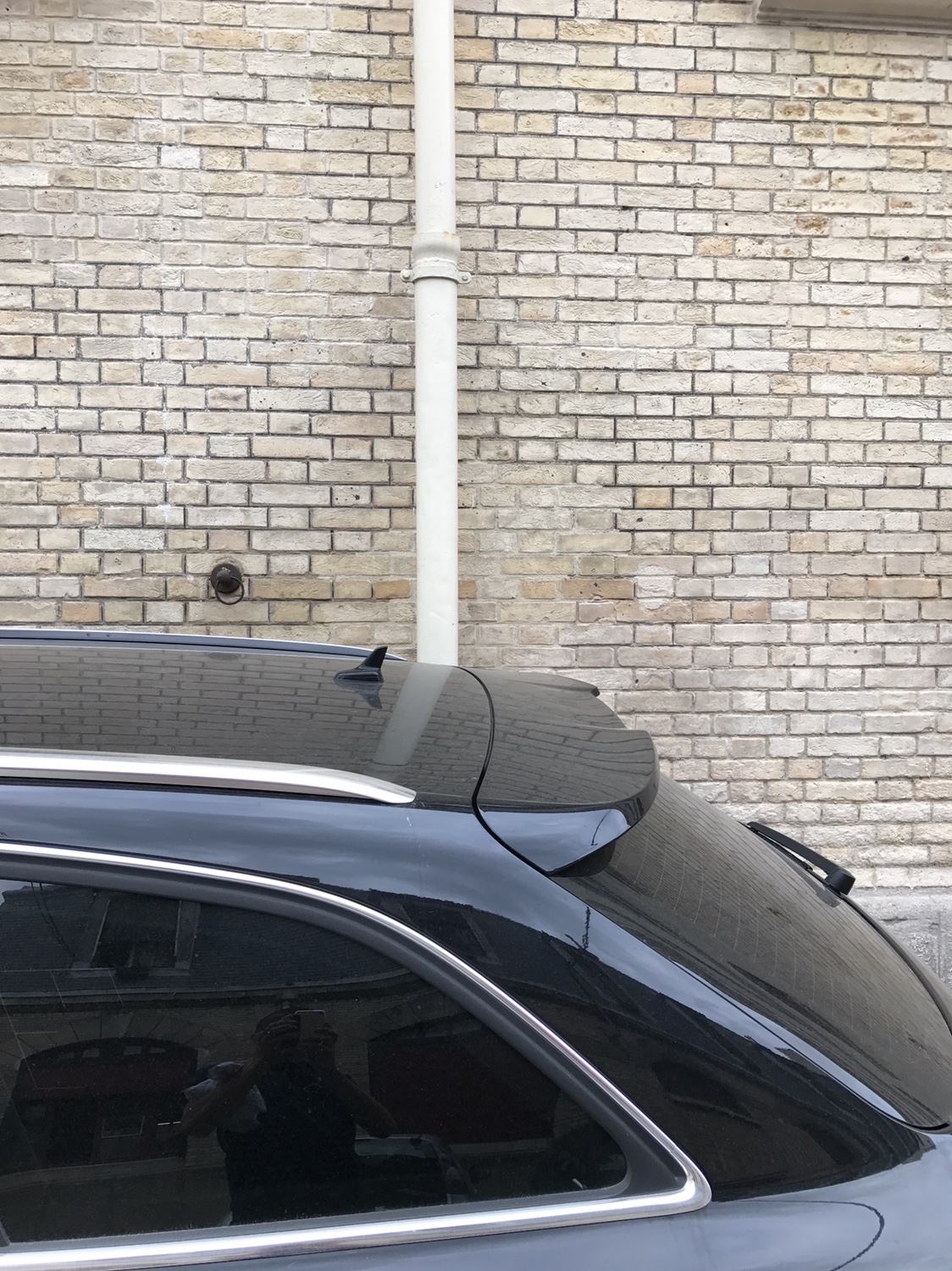

Je veux bien des photos du Becket et savoir comment tu la posé

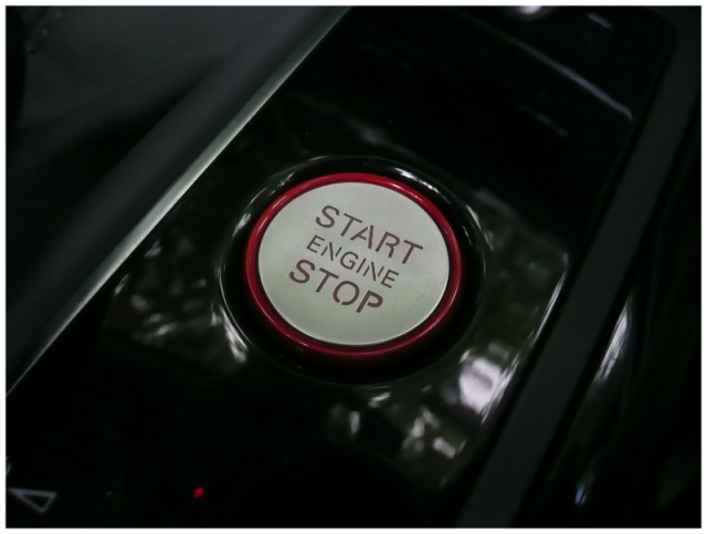

Je suis également a la.recherche du bouton start de rs6 que je ne trouve pas
  • Réponses 93
C'est le même que le modèle S6 ? si c'est le cas, la référence traine sur le forum... 4G1 905 217 D

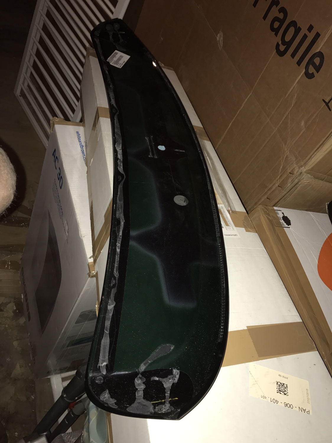

Pour le becquet, j'en ai trouvé un sur la bay seul soucis il n'y avait pas le plastique qui se colle en dessous et c'est ce plastique que tient le tout sur la voiture du coup j'ai trouvé un autre becquet pas cher juste pour la partie du dessous. :( puis j'ai poncé la colle sèche pour pouvoir recoller le nouveau support de becquet proprement sur le s-line.

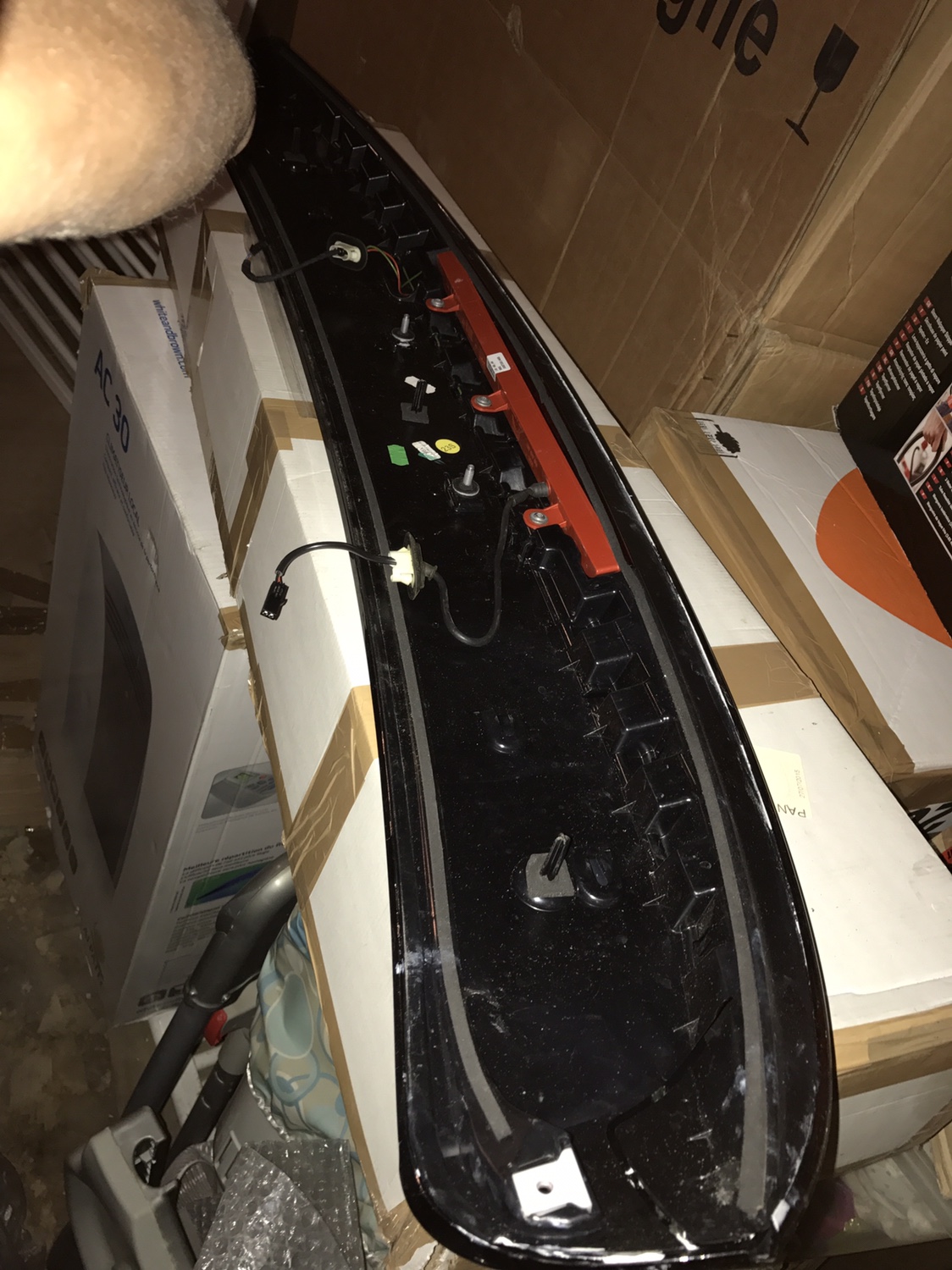

Il faut declipsé le haut du plastique sur le hayon. Dessous il y a 2 vis de 10 je crois c'est pas mal d'utiliser une clé à cliquer avec une rallonge.
Après il faut tirer le becquet vers le haut c'est maintenu pas 5,6 clips jaunes. Que généralement casse.
Ça m'a coûté 400 mais vous pouvez trouver moins cher si vous faites attention à avoir le becquet complet c'est à dire avec la partie en dessous qui comporte aussi le 3ieme feu stop.

Tu l'as trouvé de la bonne couleur ?
