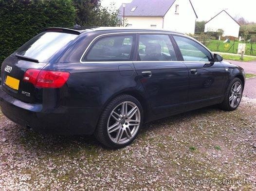

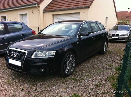

Jolie, le pare choc S-line et le becquet font leurs effet, plus que des sorties chromées et les vitres teintées (question de gout)
Tu l'as dit le noir c'est salissant ! Plus que le blanc je crois !
Je fais que de la laver car j'aime quand elle brille bien. Et avec le temps le noir perd de sa profondeur et devien un peu terne avec pleins de microrayures qui se voient très bien au soleil. c'est ma 1ère voiture noire et ça me saute aux yeux. Alors ça sent le coup de polish !
Sutout que j'ai voulu tester un efface rayures, sur une surface ovale rayée comme un gamin qui "gribouille" de 10 cm environ. Ca m'a fait blanchir la peinture, dison que ça fait une grosse tache terne là ou j'ai passé l'efface rayures...
J'était dégouté, maintenant j'ai des rayures et une tache !
Je vais la faire ploisher chez un pro, j'ai pas le matériel et le savoir faire appemment.
Si quelqu'un avait des photos d'une voiture noire avant et après le polish histoire de donner une idée !
Merci d'avance et bonne route à tous
