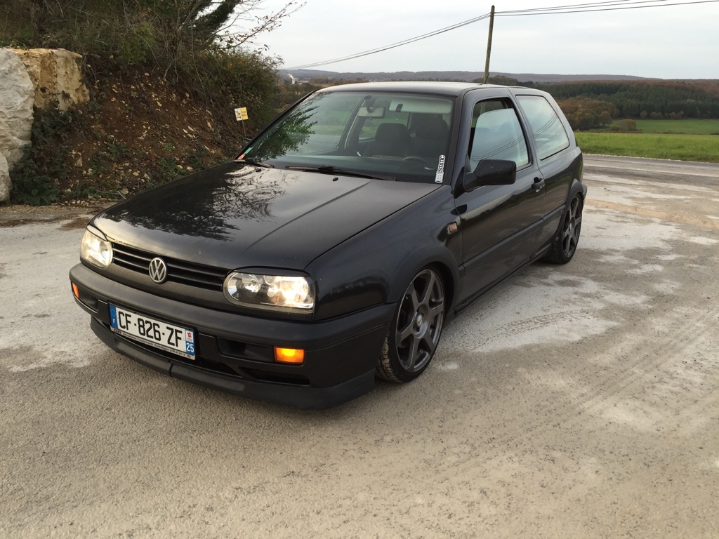

Je vous présente aussi mon daily,c'est une Vw Mk3 GTTDi de 95! Les modifications apporter à ce véhicule sont nombreuses mais reste dans l'état d’esprit de la golf puisque elle à été entièrement remonter avec une épave de VR6! Sauf le groupe moteur/boite.
Je commence la présentation de titine qui totalise maintenant plus de 500.000 kms mais avec un deuxième moteur!
Car suite à une intervention d'une cc Vw pour le remplacement de la courroie de distribution,après 25000 kms parcouru....la vis de vilebrequin à casser net! La courroie n'avait pas sautée mais j'ai préférer remplacé le groupe de 388591 pour un autre de 290.000 bornes!
Sinon ça,les modifs apporté à mon projet sont très simple.... Entièrement ré équiper l'ensemble mécanique de ma voiture contre les organe spécifique d'une donneuse d'organes mk3 vr6 année 95! Voici donc la liste des pièces remplacer:

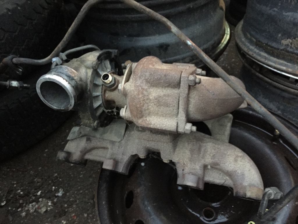

Je me motive et j'ai décider de faire une ptite prépa cool de mon déjà très appréciable G3 tdi.

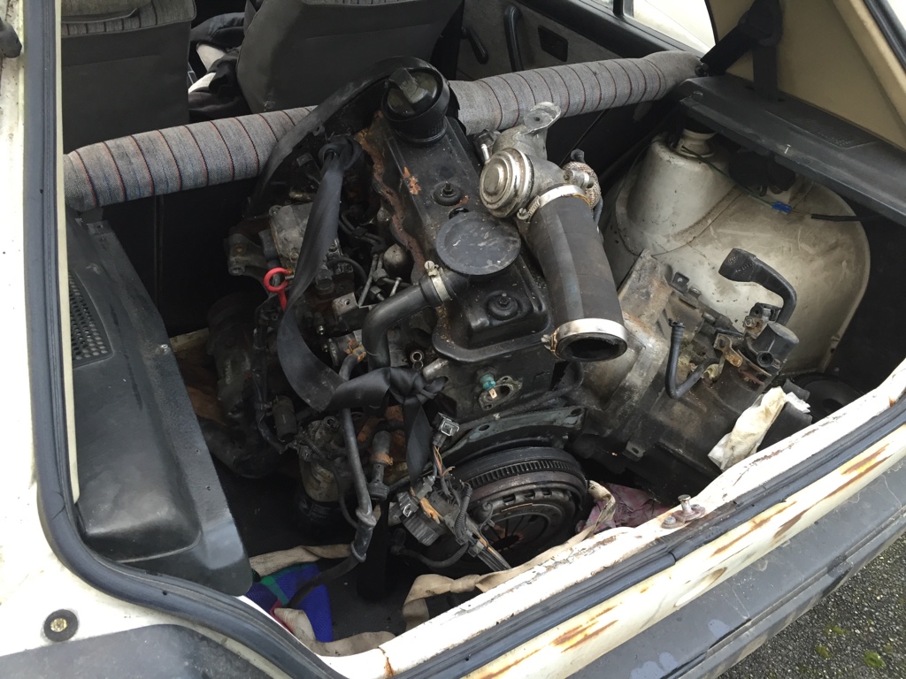

J'ai récupéré un bloc presque complet de 110 avec ça pompe ,la boite de vitesses et mon ancien 90 avec ça pompe neuve que j'avais payer jadis 1300€.

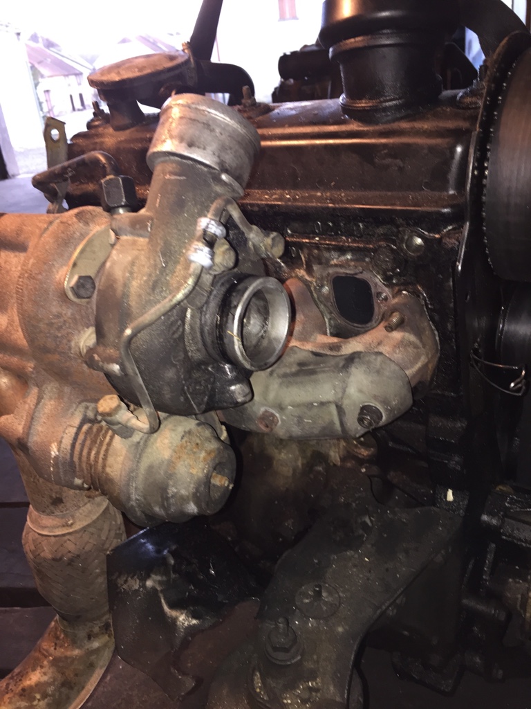

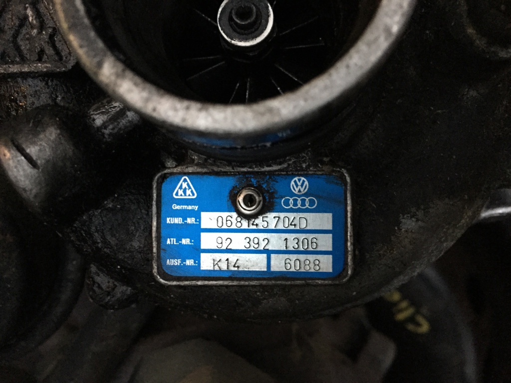

Je suis aller faire mon marcher à la casse de beau papa,et retirer 12 caisses pour sortir une G2 et pouvoir récupère ça...f172433105549f9e660b1f4fe9b2a6b0.jpg0796e781955e4adedfb86e4b24db9341.jpgun beau turbal KKK De type K14 et divers éléments,arrivé d'huile,la descente d'huile sera à modifier,la pipe,support divers.da50cd097f7a1772328f9e950a81ae8b.jpg
Et sur un G3 j'ai trouver pile poil la descente d'échappement qu'il me fallait. f7ebeeef8d52b274ec3712e8caa413fe.jpg

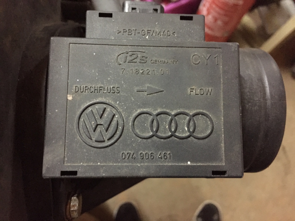

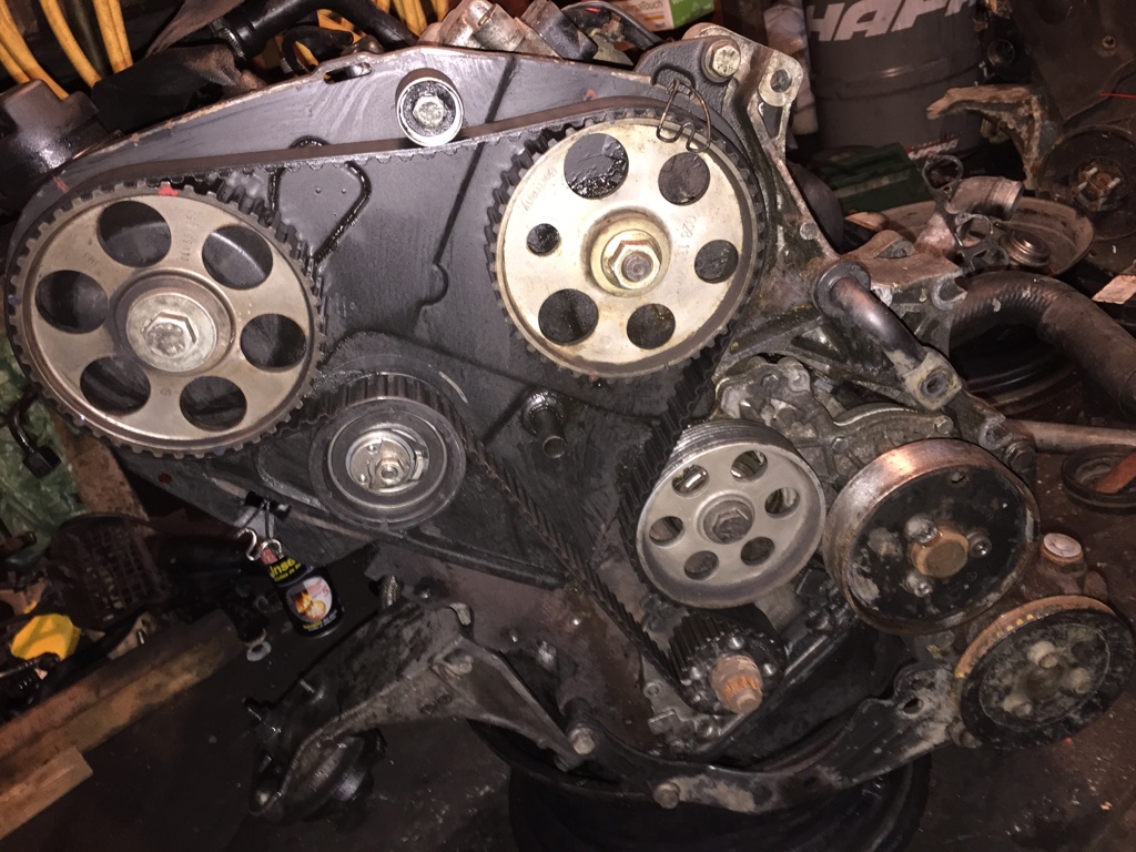

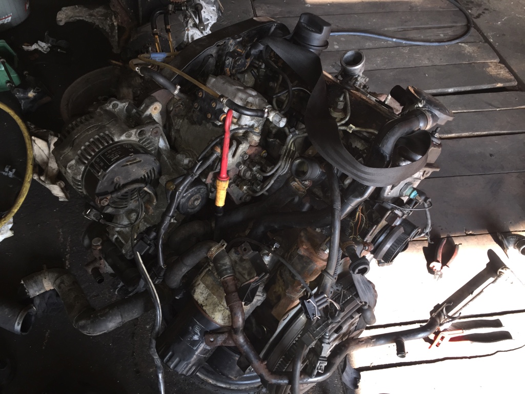

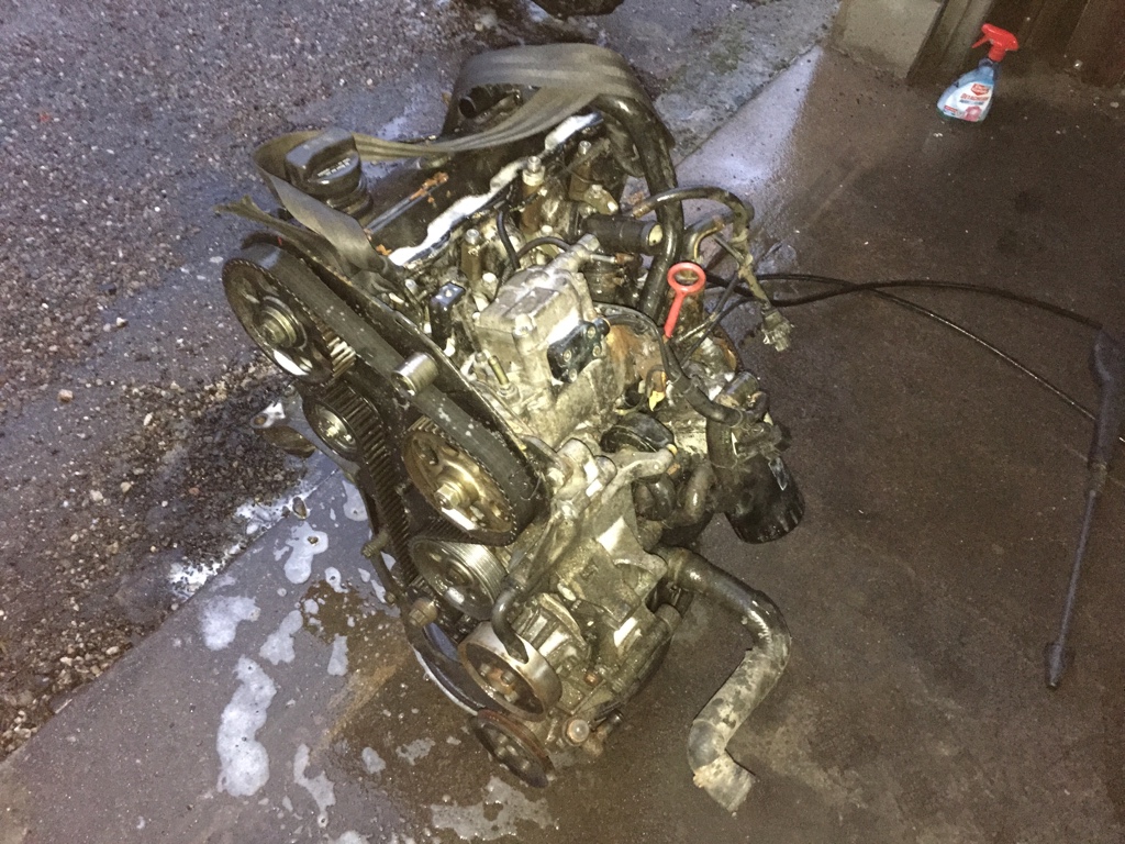

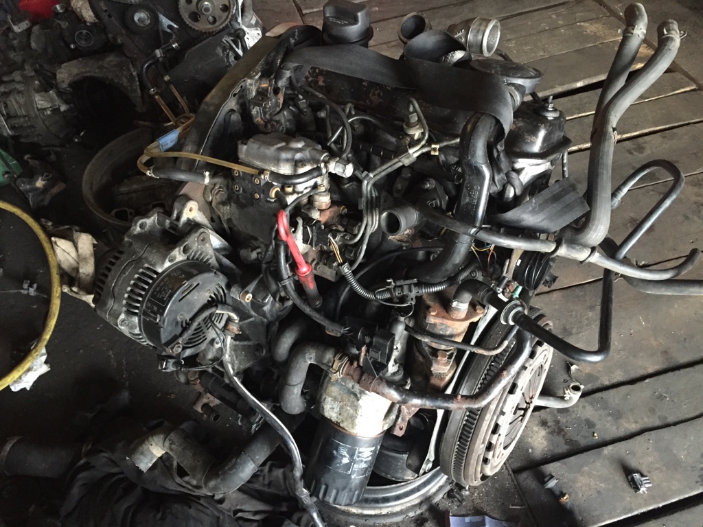

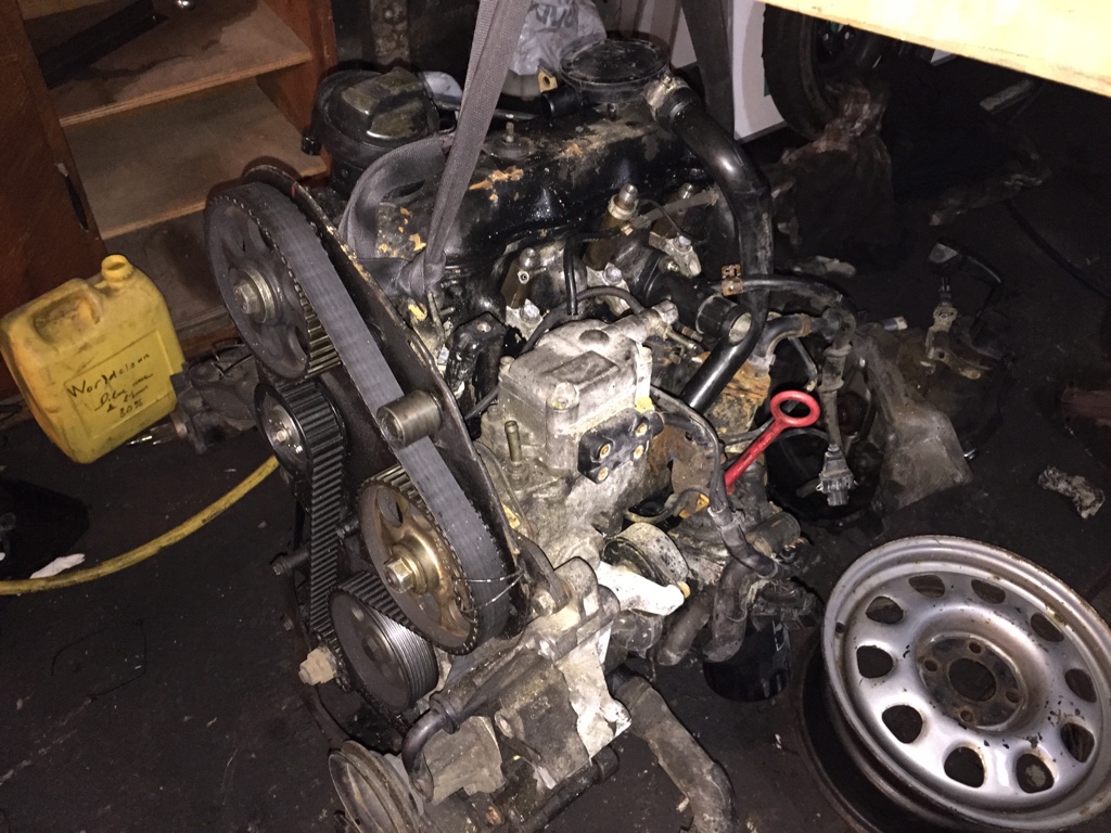

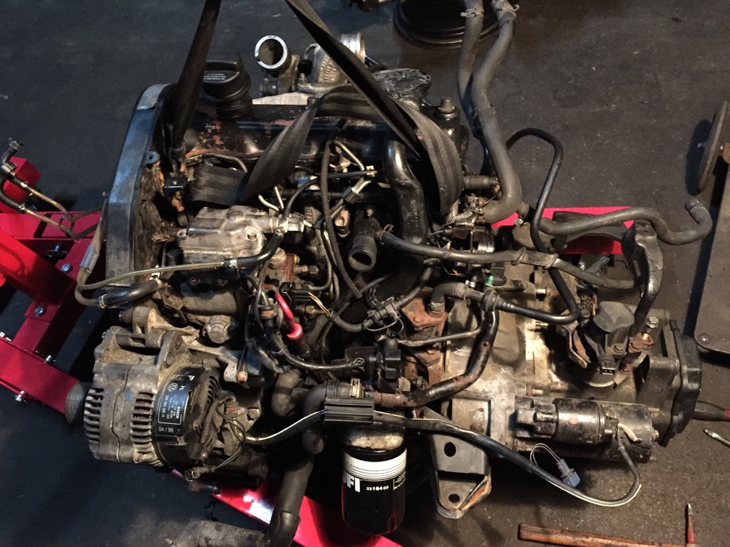

Je bricole doucement sur les moteurs posés l'un à côté de l'autre.
Je remet des élément du 90 sur les 110. Boîtier d'eau,divers si des,faisceau. Met je me tâte à virer le bimasse du 110,mais celui si à un embrayage renforcer qui à 20Mkms.

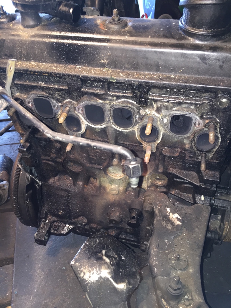

Et sinon le gros du boulot c'est le nettoyage,pouaaaa,le 110 est un sac dhuile. Je vais revoir divers plan de joint à la pâte à joint pour une bonne étanchéité!

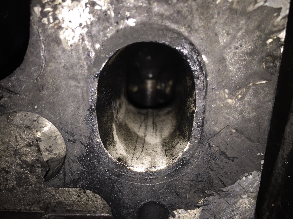

Et mes conduits d'échappement et d'admission,olala,merci EGR pourri.

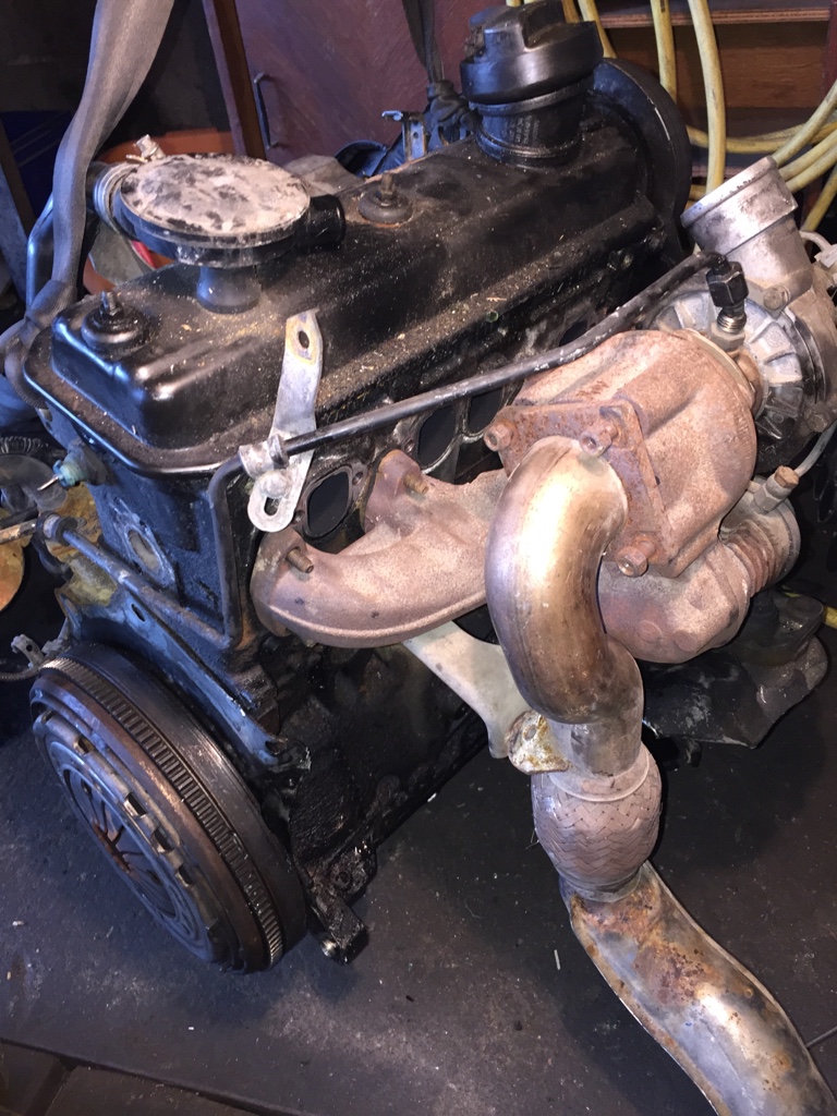

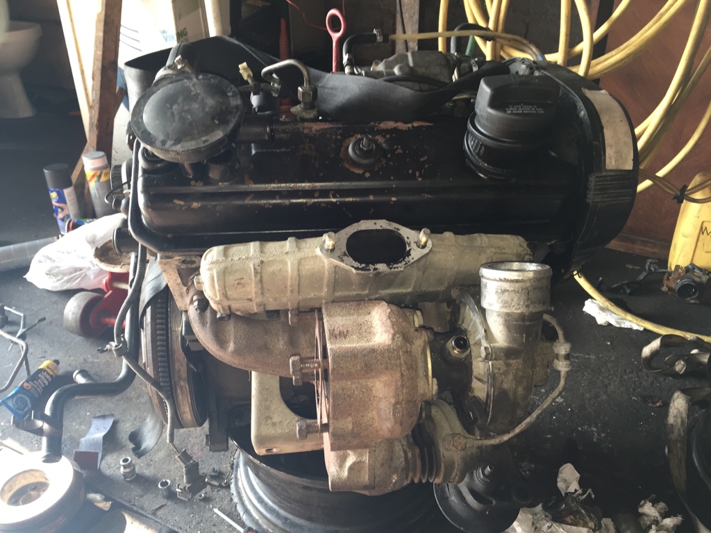

J'ai positionner l'ensemble du turbal et il faut que je modifie la descente d'huile. Et j'ai pas pris la pipe d'admission de la g2,et j'aurais du car ma pipe de tdi ne passe pas avec la plaque de suppression d'EGR.eff302da0d9e290b5190da709e2929c1.jpge80981e08373816deef4b57767009dcc.jpgbebb589fd263c81972a999fd698a40ba.jpgeaef25784d6f9f8d67b3857e3383cd06.jpg

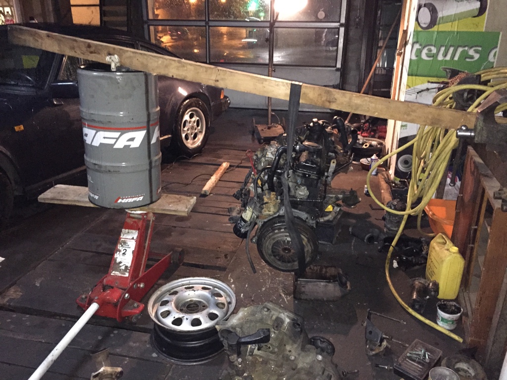

Faut que je m'y remette mais le froid me freine un peu. Et il faut vraiment que je déniche une chèvre, j'en peu plus des acrobaties....
Et tout seul y'a certain trucs galères...

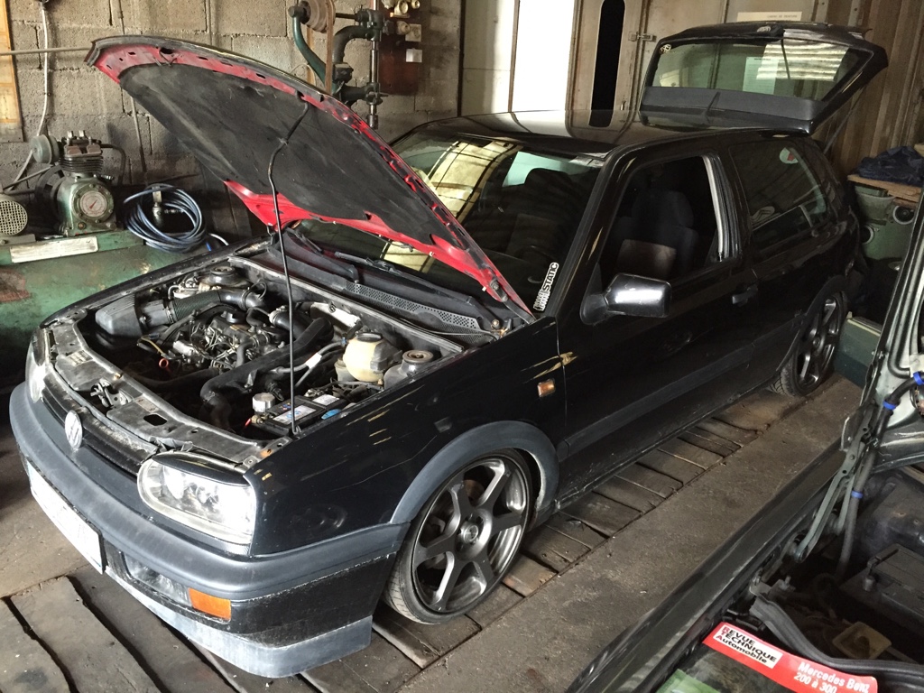

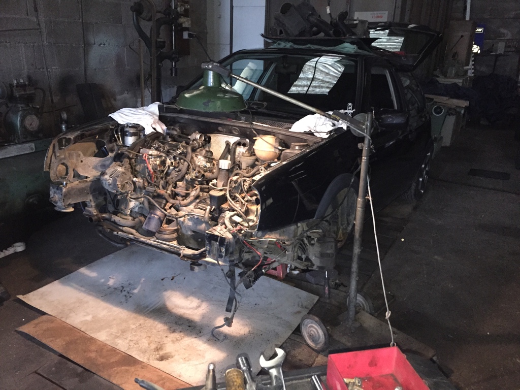

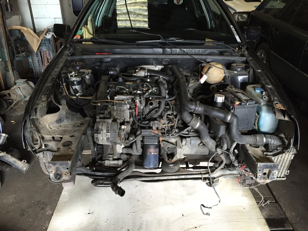

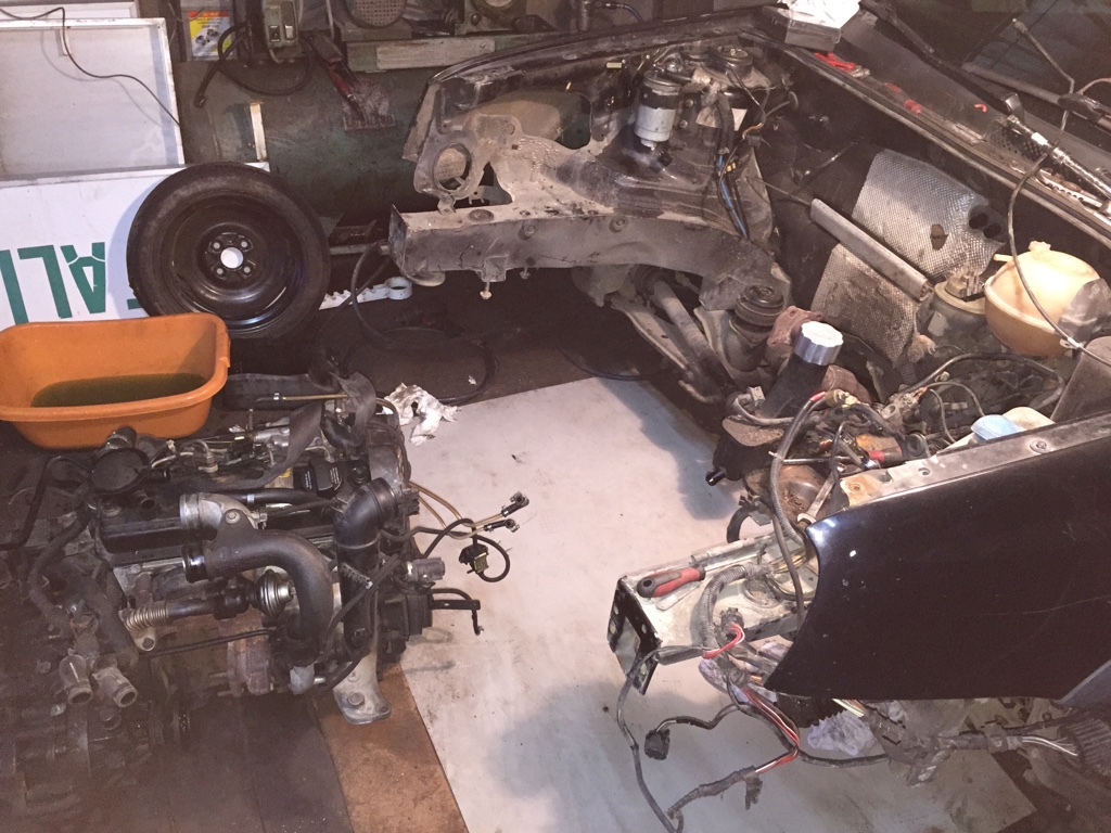

Aujourd'hui la motivation m'a pris d'allé bosser pour moi sur ma caisse par trois degrés.
Alors on vire la Porsche et la 2cv pour laisser place au daily...
Ensuite on commence la dépose de la face avant...
Et bien plus encore...
Jusqu'à...
653c15d4c54e2ae7885fde4b042bba93.jpg5f545dc037c1f211280526886895b33a.jpg11172785f5559f99919f4913e3d3621e.jpg
et sans bicquette
Mais quand on sais ce débrouiller,ça joue! Voilà ça c'est fait.
À suivre.

Vladi6,c'est deux moteurs tdi que j'ai ramener au garage.
Un 110 nu,que bloc culasse et pompe,que j'ai rhabillé avec l'autre, et c'est le turbo qui est issu d'un RA. Comme ça exit l'EGR et son électrovanne ainsi que celle du turbo.

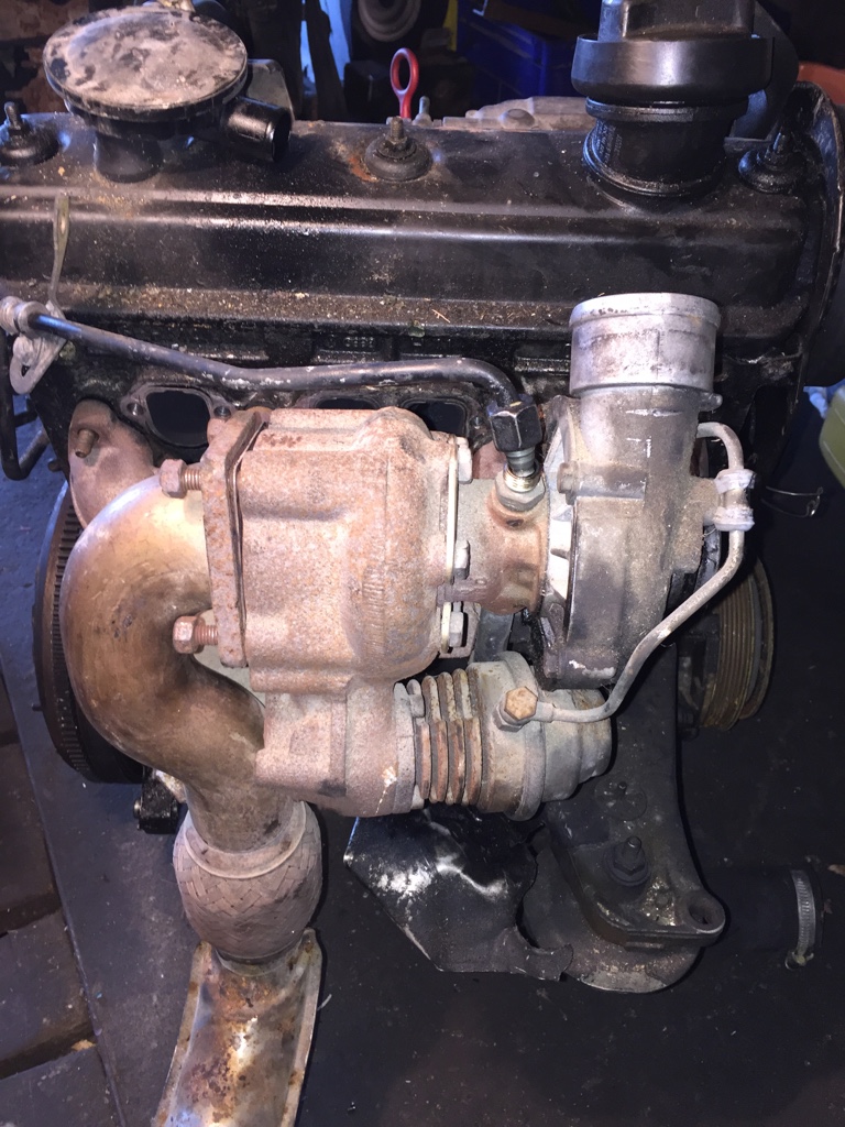

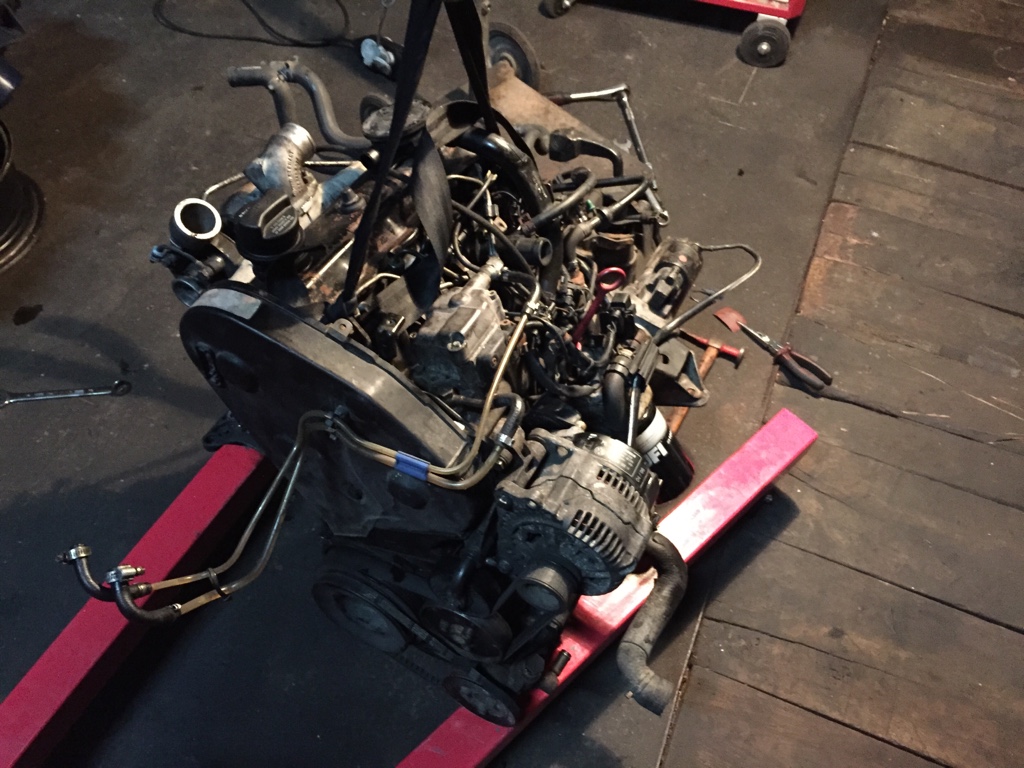

Le moteur ce rhabille des manquant,c'est à dire tout...poulie de pompe à eau plate,alternateur et galet,remplacement de la pompe de DA,nouveau boîtiers d'eau,faisceau moteur et sondes diverses,nouveau puit de jauge à huile,pipe d'admission de golf 2 nettoyé,mise en place du turbo et pipe,modif de l'arrivé de graissage de turbo....et là où je suis bloqué,c'est la descente dhuile de turbo qui ne va pas du tout.

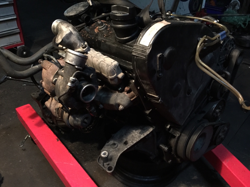

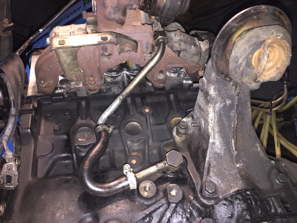

J'ai enfin,enfin réussi à faire ma descente dhuile de turbo.
J'avais vu sur des fofos que les gars allaient chez castoche prendre du flexible sanitaire mais faux,pas de diamètre correspondant,ni le même pas de filetage!
Alors j'ai fais du home made avec de l'oeillet de pompe à gazole de Mercedes que j'ai réalaisé,du coupage de tuyeau de direction assisté de G2,et de vieux colliers, mdr mais des german.
Donc j'ai encore une fois,"enfin" pu finir l'assemblage du groupe,et il est prêt à monter.
Mais avant ça je doit résouder ma traversé avant qui c'est arrachée au niveau de la fixation.

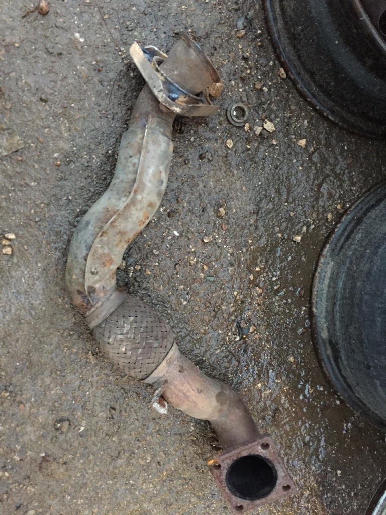

Ma descente d'échappement n'allait pas...alors la bonne est réceptionnée au garage,et montage. (Mon ancienne à droite)
Et mon moteur à retrouver ça place...

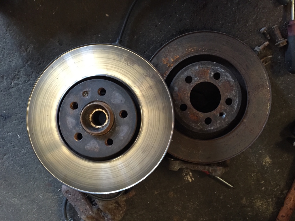

Et vu que l'un ne va pas sans l'autre. Upgrade freins av oblige.

Et bien après de nombreuses heures passer sur la golf après le taf ou pendant mes jours libres,enfin...oui m'enfin...
8207c6bd20f3ac25ee04a7d700c3b183.jpgeb5ace99e6e73ec7b73445b1cf287f4e.jpgdd20db1a9877b8e22d30a98095e051bd.jpgb6455c6073d74916a16592748fd360c2.jpg
Pourquoi m'enfin,car le calorstat,que j'ai zapé de démonté car à ce moment du réhabillage,je n'avais pas la chèvre et pas de chance il ne s'ouvre pas,donc circuit de refroidissement bloqué. Donc après mes 50 kms de rodage,radiateur froid. Pinaise faut redémonter DA et alternateur pour pourvoir enlever le support alu et la j'aurais accès au vis. Pfffff,mais bon,je dépasse pas 2500tr/min mais ça m'a l'air de bien marcher.
