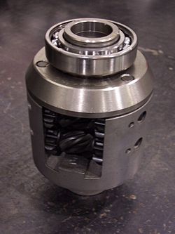

Je recherche activement les rondelles qui permettent la modification de la répartition du couple sur le Torsen.
Ce qui permettrait de répartir de maniére 50/50 entre l'avant et l'arriére.
Cependant, les seuls fournisseur de se type de piéces sont 034motorsport et Stasis qui sont basé aux USA.
Ces fournisseurs ne font que de la modification du Torsen. C'est a dire qu'il faut leur expédier le Torsen, puis ils modifient eux meme le bidule puis nous le renvoie.
La modification coute 550€ + frais de port aller, frais de port retour + douane.
Sa commence a faire chére pour se faire modifier la rondelle !! (hihihi)
surtout le temps de modif + transport qui deviennent abérant.
C'est pour cela que je fait appel a vous pour savoir si vous connaissiez un préparateur en Europe qui fournis se type de materiel.
Merci.
PS: amcar, ultimot, etc ne font pas ce type de piece.

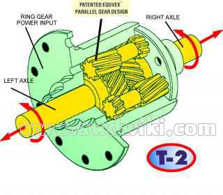

cette modif permet de rendre égale la répartition du couple. C'est a dire que la voiture est autant traction que propulsion.
Cela augmente la tenue de route et peut rendre possible le drift autre que sur la neige.
Voici le lien pour une explication en anglais pour la modif du torsen chez 034MOTORSPORT:
http://store.034motorsport.com/products/chassis-components/differentials/torsen-center-differential-upgrade-high-bias.html
pour moi cette modif est importante quand on commence a modifier la voiture, car avoir 400ch mais une tenu de route d'une 4L, c'est pas interessant.

Voici un tuto explicatif du process de remplacement :
http://diffmod.plainbored.com/
voici le site prestataire modifiant 034motorsport :
voici aussi un autre prestataire offrant le meme service et meme tarif:
http://www.stasisengineering.com/products/differential
je l'ai contacté et il ma plus ou moins indiqué une autre personne.
Je suis en attente de réponce pour ce personne refabriquant ces pieces. Ou tout au moins des dimensions pour les refabriquer.

La personne en "contact" ne fait pas les Torsen de type T1.
Il faut donc savoir qu'il existe trois type de Torsen, T1 ; T2 ; T3.
T1 de 1988 a 1998
T2 de 1999 a 2005
T3 de 2006 a nos jours;
environ.

JHM motorsports m'on répondu rapidement.
Et voici leur réponse:
nous ne vendons pas les rondelles, mais nous faisons les modiffications du diff, envoyer nous votre diff et nous ferons la mod.
Voila, point de départ.

voici pour ceux que sa interesse, les code articles et cotes pour les Torsen de type 2:
* bronze - 1.96mm (can also be teflon coated instead of bronze for T2 version # 01E 409 751 E, but the sizing is identical and it doesn't change the mod)
steel 4.14mm
GEAR
steel 1.56mm
* teflon coated 1.96mm
steel 1.58mm
GEAR
steel 4.74mm
steel (darker and slotted) 1.98mm
steel 4.78mm
il est peut être possible que le T1 soit remplaçable par un T2, mais je reste tres septique la dessus.
A voir.
