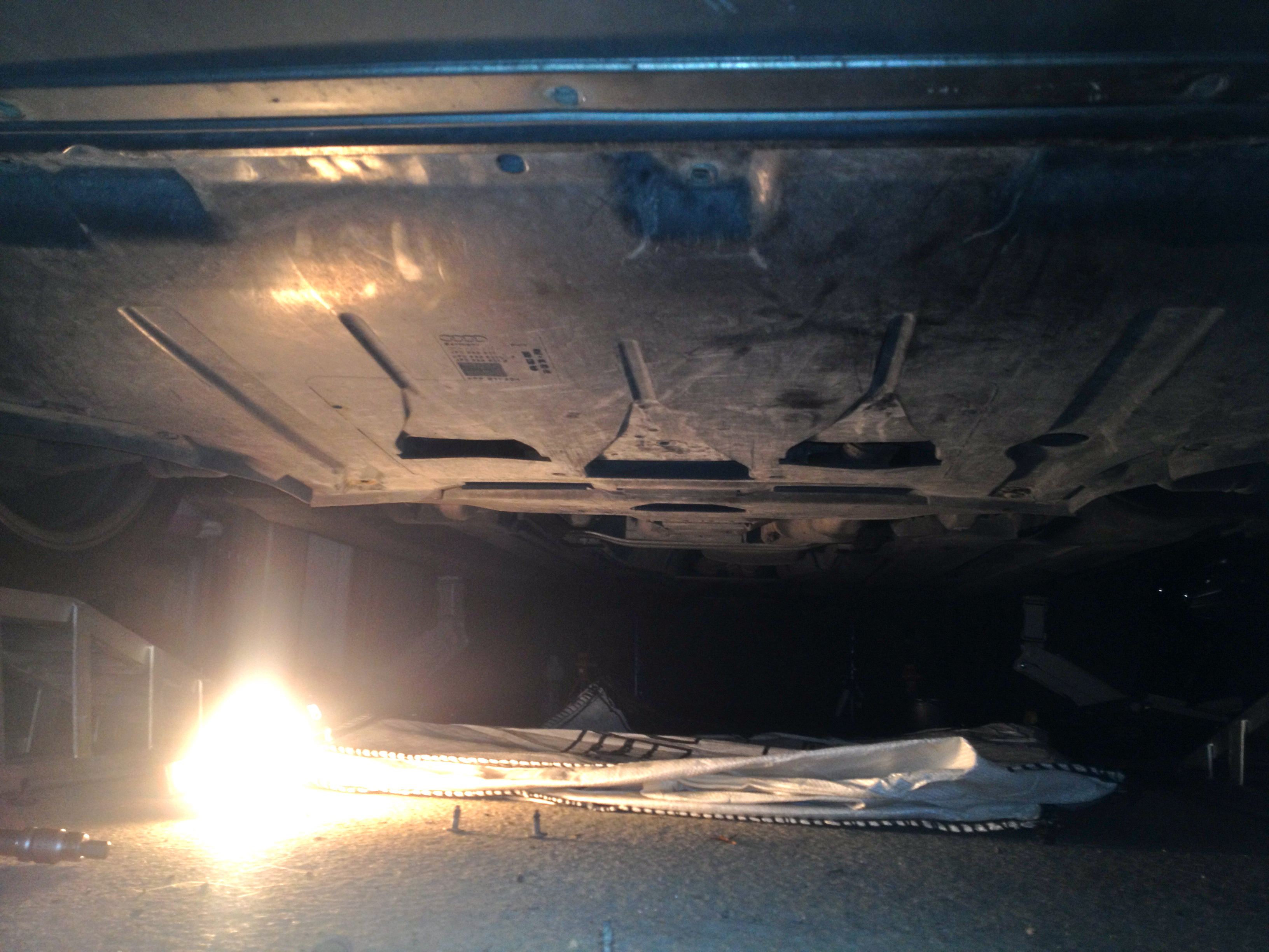

1- monter la voiture sur rampes et / ou chandelles, en prenant soin de vérifier sa mise à plat parfaite au niveau à bulles (sur un marche-pied de bas de portière) :
2- déposer la plaque de protection sous le moteur (tournevis plat) :

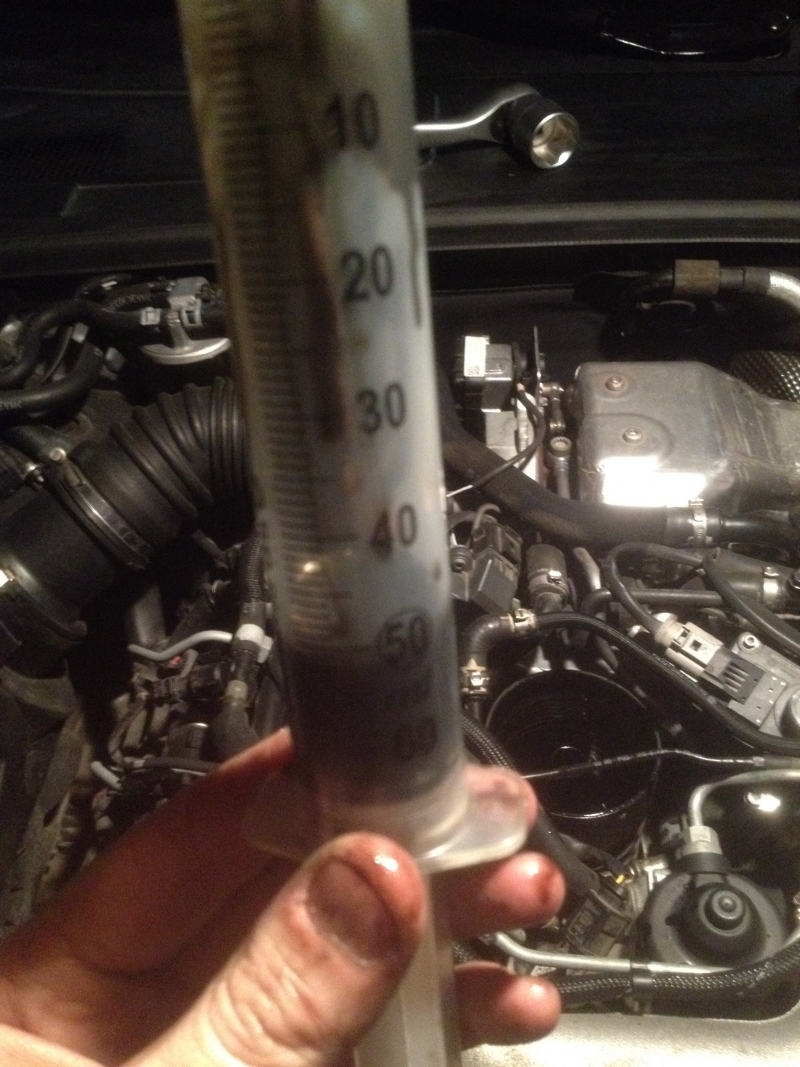

3- déposer le filtre à huile (cliquet de 32mm) et son joint torique sur le couvercle :
4- pour les maniaques : vider le fond du support de filtre avec une seringue (10ml environ) :
5- remettre le filtre neuf en place et son joint (non torique chez Purflux), serrer le couvercle à 35 Nm (clé dynamométrique).

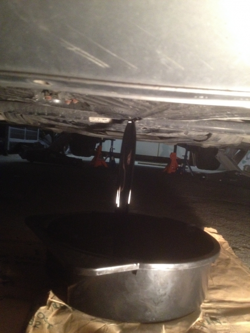

6- placer un bac à vidange de contenance supérieure à 8,5L sous le carter d'huile.
7- dévisser le bouchon de vidange (cliquet avec embout Allen de 6mm) :
8- une fois le filet d'huile arrêté, remettre le bouchon et le joint neufs (attention : carter alu = joint alu à déformation et NON cuivre rigide !) :nanana: :

Powaah quatre chandelles sur l'arrière pour câler la bête sur les rampes ! C'est un peu les échafaudages Shanghaïens.
A plat dehors ou dans un garage, un coup de cric pour démonter les caches, on rabaisse et avec un bac de vidange plat de chez nono l'auto c'est tranquille. http://www.norauto.f...oir_153923.html
Le top c'est de faire un trou à la scie cloche dans le cache pour ne pas les redéposer au prochain coup.
Maintenant il est évident que pour une auto rabaissée ou un gros sous la voiture, vaut mieux la lever.

Bon, j'ai retrouvé une clé dynamométrique, dans tout mon bazar. Sur la plaque de protection sous le moteur (photo 2), on voit à droite un trou rond. Et quand on passe le doigt, on sent un bouchon, c'est quoi ? :icon_confused:
Le bouchon du carter moteur semble bien plus centré, alors je me demande, avant de la monter sur les rampes demain, à quoi correspond ce trou ... :reflexion:
