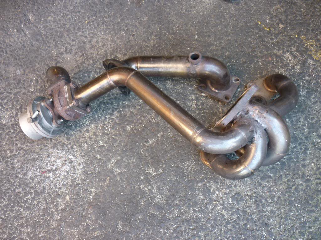

mmmhh, je vois pas trop comment tu veux faire..
la wastegate doit gérer la fuite des gaz AVANT le turbo.
A moins que tu ne mettes pas le turbo diirectement sur le collecteur, je ne voiis pas comment intercaler la WG sans modifier le collecteur..
As tu eventuellement songé a mettre un turbo avec WG intégré ?
oui, dans l'idee..
Apres, d'un point de vue de son importance, je ne sais pas si c'est bien de la mettre si loin du turbo :nixweiss:
Franchement, je ne sais pas combien tu as payé ton collecteur, mais ca me ferait ch** de le transformer.. tout ca pour conserver un turbo d'occase.
Honnetement, je te le redis, j'essaierai de trouver un turbo avec WG intégré.
J'imagine que tu t'es renseigné un minimum sur les autres 1.8 turbalisés ? comment ce "souci" est il réglé ? :reflexion:
