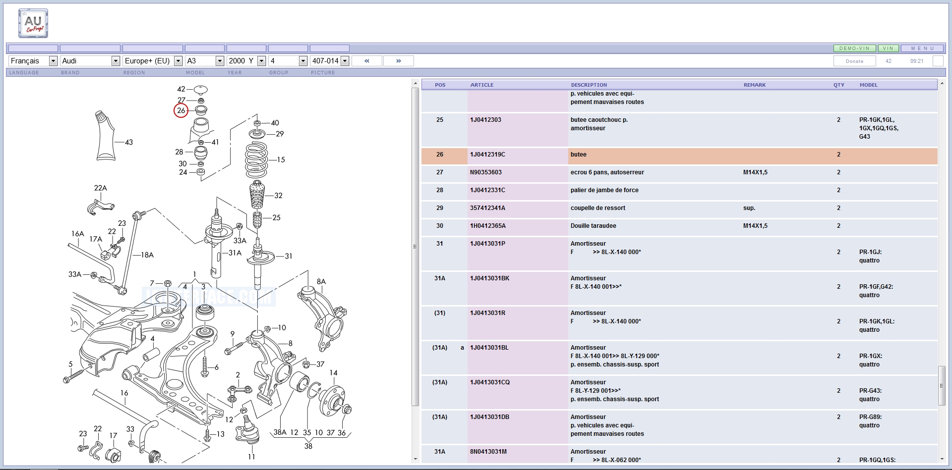

Pour moi ça vient des butées de suspension (également appelés paliers de jambe de force) qui se déplacent dans leur logement.
Je n'ai pas encore pris le temps de vérifier mais après montage de butées renforcés "034 Motorsport" le bruit est apparu sur mon A3 à l'AVG sur un train AV de S3/TT complètement neuf (barre stab EIBACH et biellettes de renvoi neuves également).
C'est le seul endroit où le train peut prendre du jeu puisque la coque est simplement posée dessus en étant prisonnière mais avec un débattement possible.
Je pense que ce bruit apparaît "plus facilement" en fonction de la géométrie du véhicule notamment au niveau des valeurs et de la dissymétrie des angles de carrossage et chasse. Donc en montant des butées "unibal" ce bruit devrait disparaître. Pour moi c'est la prochaine étape.
D'ailleurs en parlant de butées de suspension, il faut savoir qu'elles sont assez fragiles et qu'avec le mauvais état des routes (nids de poules, raccords, plaques d'égouts mal nivelées...) elles se déforment. On s'en rend compte à la position (centrage) des coupelles côté compartiment moteur.
Sur cette photo, vous pouvez constater que la butée sur l'amortisseur d'origine est complètement déformée:
Ce qui à pour conséquence de fausser la géométrie, donc perte de précision du train AV...

Ah mais je crois que ces butées n'ont pas été changé sur la mienne.
A l'achat j'avais été chez audi direct (oui faut bien y aller une fois pour comprendre lol) et ils avaient changé les butées supérieures d’amortisseurs.
J'ai ressorti la facture (2013) ils ont changé les pièces 26 et 29 mais pas les 28...Ca c'était sur les amorto d'origine. Pas fait gaffe au montage des bilstein de l'état des paliers...mais vu que le bruit desfois fait un "jdongg" c'est carrément possible ! ca doit faire travaillé/bougé le ressort.Sans_titre.jpg
Et ca expliquerai aussi pourquoi, coté compartiments moteur, les pièces 26 et 42 soit assez haute depuis les bilstein. Avec les origines fatigués ca allait mais maintenant les bilstein écrasent ces butées 28 pas changées..
Merci le gars. Espérons que ca soit ca !
Je ne dis pas que vos butées sont forcément H.S. D'origine c'est déjà pas très solide comme on peut le voir sur la photo, mais avec des suspensions sport bien plus raides elles en prennent plein la tronche.
