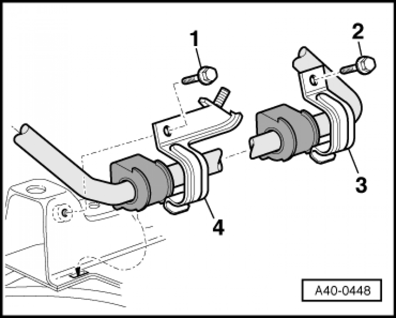

par contre sur nos S3 je ne vois pas ces bielettes sur a3 8L oui mais pas sur les S3
+1
nos biellettes ressemblent plus a ça:
mais le reste de la procédure est plus ou moins kif kif
le but est de retirer le 2 patins en caoutchouc noir illustré ci dessous
bref ce n'est pas compliqué, démonte tes roues, regarde les différents éléments, démonte et remonte en sens inverse.
Merci pour les schémas, je pense les changer vers la fin du mois, sa dépend quand je pourrais aller sur le pont ^^
J'ai plus qu'a espérer que le bruit vient bien de là :)

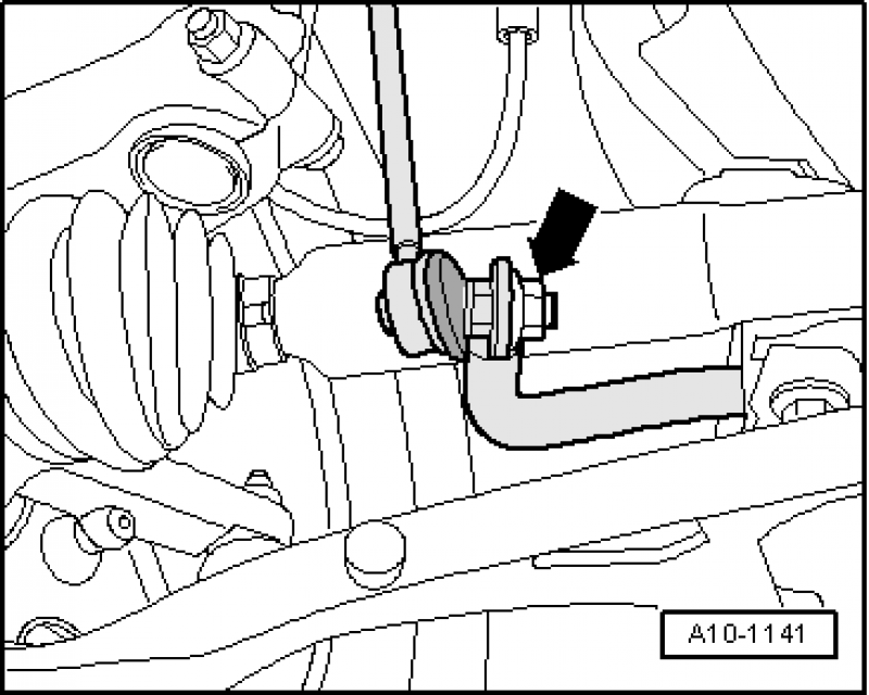

Voila, enfin plus de bruit de cloc cloc à l'avant, c'était bien les deux silent bloc de barre stab !
Très rapide à changer, j'ai juste dévissé les biellettes de barre stab.
Sa fait plaisir de ne plus avoir ce bruit tout le temps :)

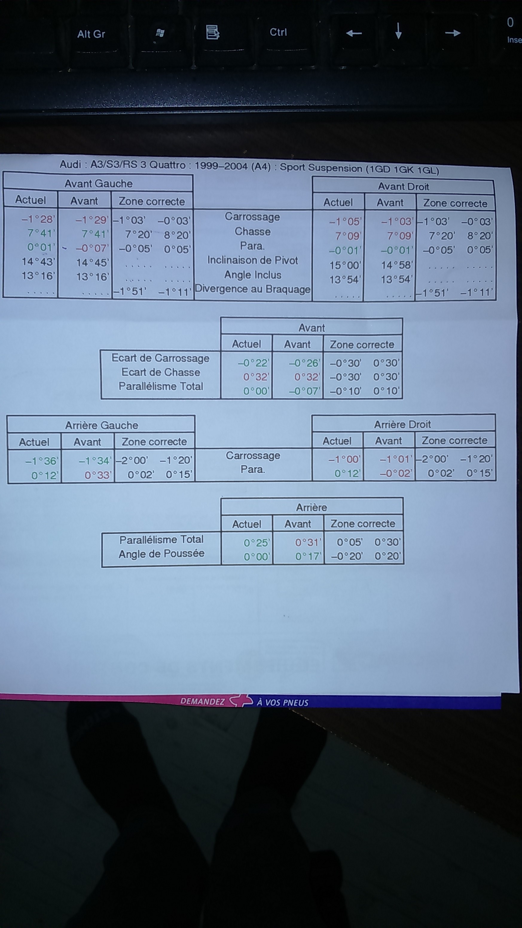

Je retourne au garage il fait la géo, il parait content de son résultat : le voici
Je reprend la voiture mais elle tire toujours à droite, peut être légèrement moins mais bon... quelque jours après j'ai un bruit à l'avant droit de plaquette qui frotte le disque, exactement le meme bruit que j'avais du coté gauche avec le disque voilé.
Je me dis que j'ai peut être trop serré au tube la vis de droite, donc je remet la voiture sur le pont et surpris de voir que pour la desserré c'était facile. Du coup je remet le serrage comme il faut, le bruit de plaquette disparaît pendant 500 mètre voir 1 km de route, ensuite il est revenu d'un coup, en ligne droite et quand je tourne à droite le bruit est là, en tournant sur la gauche il disparaît. j'ai refais la manipe mais rien à faire, le bruit revient en très peut de temps.
La misère sérieux, sa me prend la tête :angry2: peut être quelqu'un peut me donner dès conseils :marcelpoire:

Je suis repartis faire une géométrie (sans payer), j'ai bien regardé la personne travailler et il ne touche pas au trois vis de réglage, incroyable quand meme je trouve, obligé de lui dire de le faire.
Le résultat est mieux meme si c'est fait à la vas vite :
Pour la chasse avant cela vient du silent bloc du triangle (normalement), sinon pour le carrossage arrière, que faudrait il que je fasse pour l'améliorer ? Faut il que j'inverse les 2 bras transversal de chaque coté ?
