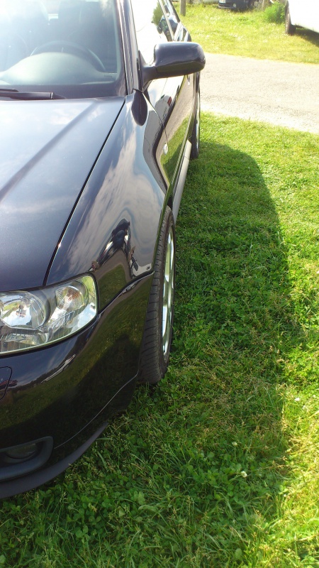

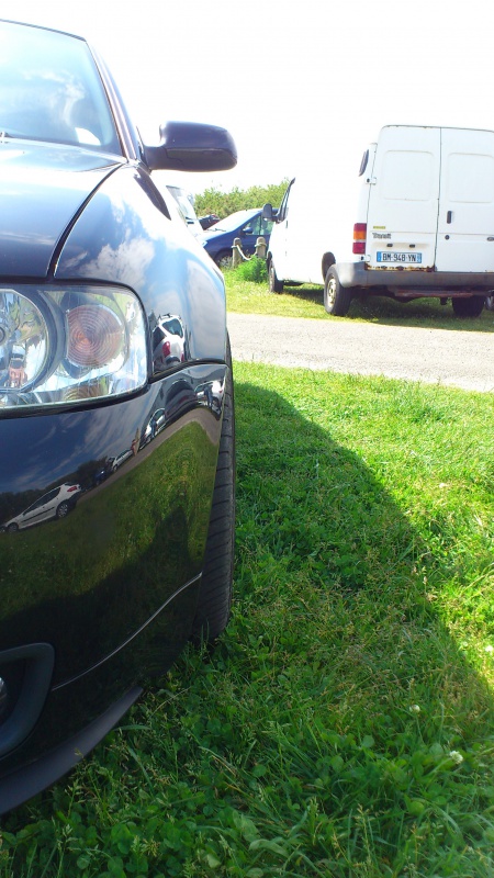

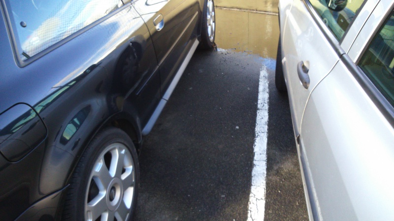

Un collègue à remarquer sur mon S3 que la roue avant gauche ressortait plus que la roue droite, j'ai des cale de 20mm de chaque coté.
J'ai fais des photos pour vous montrez :
J'ai bien vérifié sur mon parking avec le volant droit et j'ai bien une différence.
:nixweiss:
C'est DAS qui me l'avait fait remarqué sur sa S, du coup j'avais vérifié la mienne, et j'ai la même chose. .
Faudrait mettre une cale de 20 et une de 15 pour rattraper l'écart ..
Oui c'est vrais qu'avec une cale de 15 ya moyen ^^
Enfin c'est étrange quand même, une S3 toute d'origine a aussi un écart ? :nixweiss:

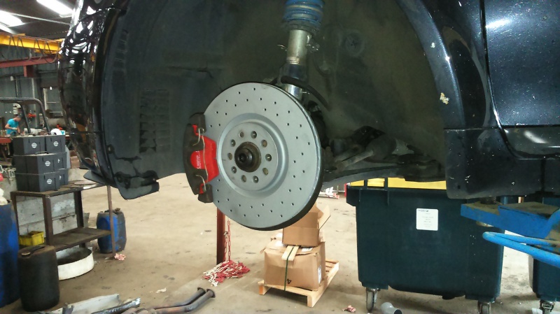

Petit entretient effectuer sur le S3, changement des disque avant Zimmerman percé et plaquette EBC rouge et j'ai mis +1cm au réglage des amortisseurs.

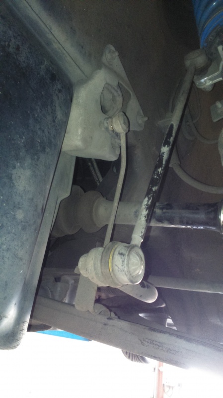

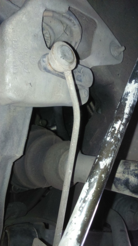

Ici c'est pas normal que la tige est tordu ? Cela sert pour les feux xenon ?

Je vien de contrôler sur ma belle et la barre pour le réglage des xénons est aussi tordu à l'avant, exactement comme toi, donc je pense que c'est tout à fais normal.;-)

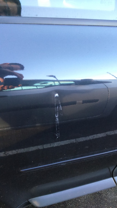

Sa devait bien arrivé un jour.... Coup de portière sur le S3 :icon8:
Mais par chance, je regardais ma voiture depuis ma fenêtre de salon, donc constat et carrossier très bientôt, ouf
Plutôt violent comme coup de portière

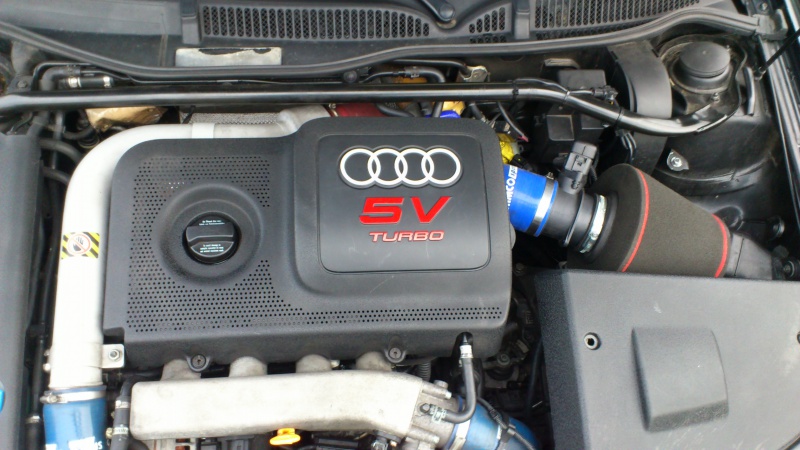

J'ai regardé pas mal de topic pour la boite à air sur nos S3.
Si je comprends bien, le mieux est d'avoir la boite d'origine avec un filtre sport ? Car j'ai cela sur la mienne, faut il que je l'enlève?

Effectivement ton filtre a air Te fait perde et aspire l'air chaud du moteur vraiment pas le top

Pour ton filtre à air Tu peux le garder, mais uniquement si tu le cloisonne et qu'il n'aspire pas d'air chaud du moteur ...
Si t'as la boite a air d'origine remonte la avec un filtre à air sport ....
C'est le mieux si tu ne cherche pas à avoir 350 CV

Du coup je vais suivre vos conseils pour la boite à air d'origine et le filtre sport que je vais acheter bientôt.
