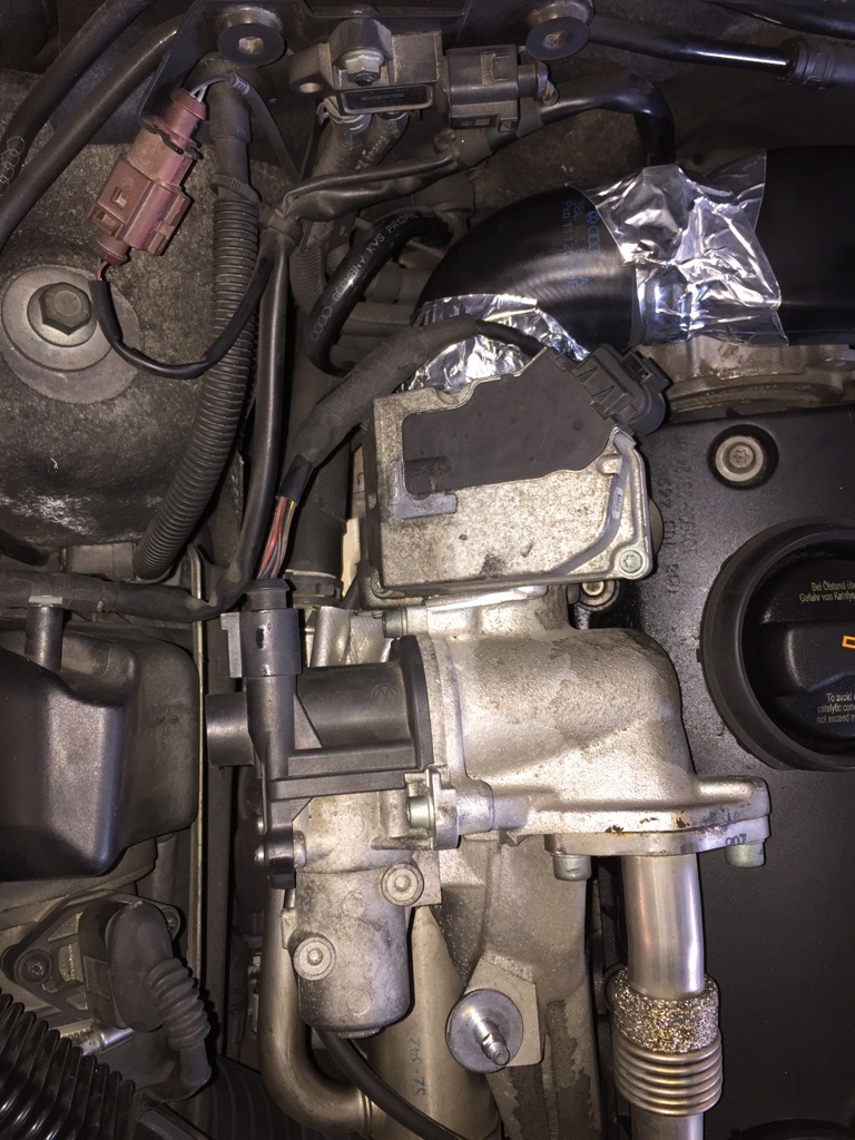

Bonsoir a tous. Perso j ai eu le meme probleme d une odeur de gazoil mal brûler et en plus de temps en temps la voiture qui fume. Apres de longue recherche sur les forums et sur ma voiture j ai trouvé d ou cela venait!!! Comme vous pourrez le voire sur la photo j ai mit du scotch aluminium en attendant la réception de mon manchon mais ce dernier etait au final defectueux.
De l autre cote du debimetre de masse d air, le manchon a un léger jeu mais suffisant pour creer une mauvaise étanchéité. Avec le scotch alu ....plus de probleme.
Je verifirai aussi ce manchon !!
merci audia4 seb
