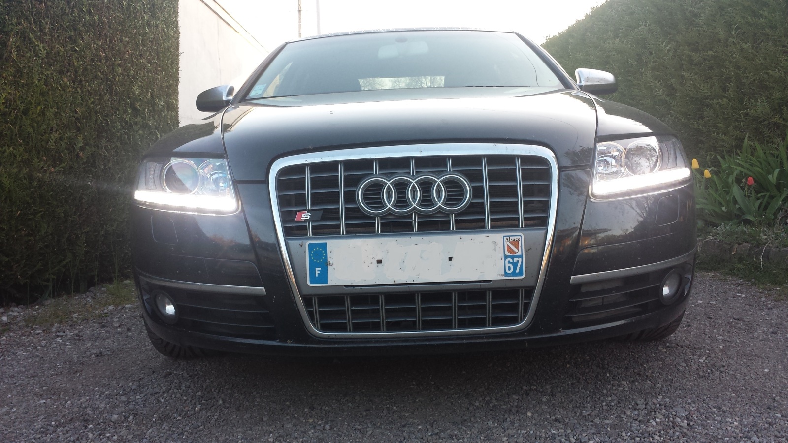

sinon phares installés :roi: :race:
2h en tout, entre démontage PC puis des phares, échanger les ballasts et le culot des xénons, puis remontage des phares et du pc, un peu de casse.... une fixation du cache arriere du phare... :meanie: et une vis du pc grippé rouillé..... qui a pété dedans...

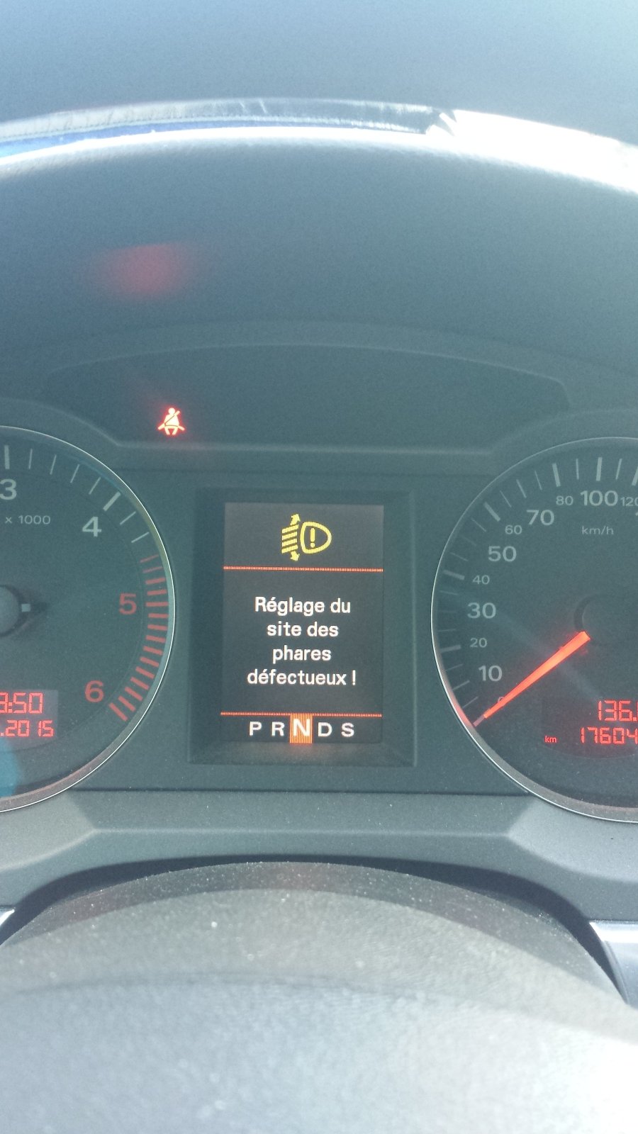

sinon tout marche nikel ! très beau rendu, je prendrai des photos demain, seul hic l odb me dit :
Réglages du sites de phares défectueux, le correcteur d’assiette apparemment, quand je mets le contact les phares ne se règle plus en hauteur comme avant... :nixweiss: sans doute les remettrent a hauteur des phares d origine, le faisceau est très bas là, y a t il une manip a la vag a faire ? ou juste via les torx des phares puis faire un reset a la vag ?

passage à la valise tout a l heure :
01539 - Le phare n´a pas été ajusté
005 - Réglage de base / adaptation inexistant ou erroné - Témoin allumé
01535 - Excitation du servomoteur droit pour réglage du site des phares (V49)
010 - Rupture/court-circuit au pôle + - Témoin allumé
01534 - Excitation du servomoteur gauche pour réglage du site des phares (V48)
quand je met le contact les xénons ne se réglent pas, pas de mouvement haut bas comme d'origine... :mur:
retour de chez VW, étant nouveau client, je pense qu ils veulent me tirer du pognon... :nixweiss:
donc j amène la voiture, il la check avec la vag pendant 35 min.... pour au finale me dire qu il faut que je leur laisse plus longtemps pour qu ils approfondissent leur recherche.... donc je leur dépose mardi pour 2H max de recherche de panne, à 80€/heure bien évidemment... :meanie:
surtout qu apparemment le fait même de débrancher le phare fait apparaitre ce défaut, je fouiller partout sur le web, de multiple technique mais le vcds de mon collegue ne voulait pas prendre le codage et je n ai pas insisté le calculateur n'aime pas trop les bidouillage intempestif.... je suis sur que le mécano a trouver la faille... ils veulent se faire 160e vite fait... sachant que la voiture sera chez eux toute la journée du mercredi, et j ai demandé un diag de 2h max... le mecano va faire le reglage pendant ça pause café en 10 min.... :MdrDevil: et le responsable me facturé 1h20 de démontage pc + phare... soit 2h de MO :roi:
