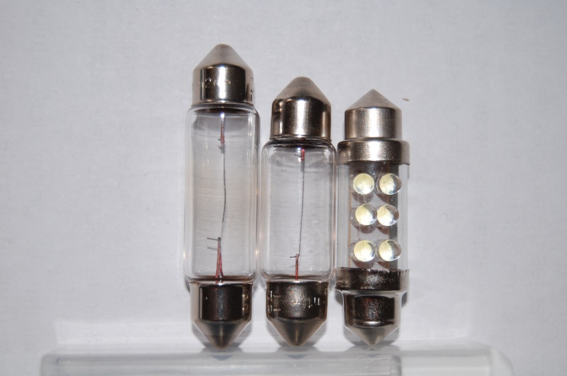

Sinon voilà la photo des différentes navettes :
A gauche l'éclairage principal de l'habitacle 42mm, au milieu l'ampoule de courtoisie 38mm et à droite la LED 36mm.
Je pense même qu'il est possible de monter du 38mm pour l'éclairage de plaque, les pattes en métal étant souples.

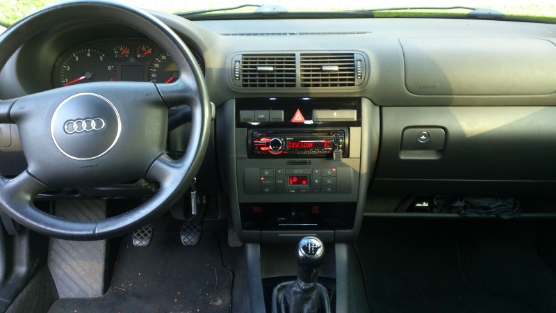

Hier j'ai monté les éléments noirs. Pour le moment ça ne rend pas comme je le veux, en fait le bois réchauffait l'habitacle et là ça donne une ambiance plus austère je trouve. Peut être qu'il faut que je m'habitue.
La partie au dessus de l'autoradio est rayée et comme c'est à hauteur des yeux, j'arrête pas de faire une fixette dessus ! Je les ai nettoyés juste après les avoir déballés, il y avait peut être une cochonnerie dans la microfibre. Bref je le redémonterai pour passer un coup de polish. D'ailleurs pour la virer c'est assez simple, j'ai défait la façade l'autoradio et fait levier avec une très grande insistance, tout m'a volé à la tronche :icon_biggrin:
Le clapet du vide poche ne tient pas fermé (il est bloqué en attendant) mais le mien fonctionne très bien. Je voulais prendre la partie noire pour la mettre à la place de mon actuelle mais je n'ai pas réussi à la déclipser. Enfin j'en ai pété un donc j'ai arrêté ...
Ah et vouloir enlever le bloc de clim en faisant levier avec un tournevis c'est de la connerie. Comme l'a expliqué un membre il suffit de passer un tournevis dans chacune des deux gorges sous le clapet et tirer vers soi tout simplement.
Allez une petite photo pour illustrer ce pavé :
Une photo vaux mieux qu un pavé ;D
Sympa mais je préfère effet carbone
Modifié par Tobo
Moi je préfère le bois .. :D
Mais le piano laqué c'est très jolie aussi. Sinon le nombre de fois où j'ai démonté cette console centrale, je doutes que tu puisses retirer la façade du vide poche vu comment c'est fragile..
En fait je commence à m'habituer et du coup ça passe mieux qu'au début.
Je ferai une photo de meilleure qualité pour mieux se rendre compte.
Voilà deux photos qui je trouve rendent mieux. Finalement c'est quand même mieux que le bois à mon goût.
J'ai gardé mon vide poche en interchangeant les façades. Pour celle en bois c'est venu sans problème mais j'ai cassé deux clips sur trois sur celle en piano laqué. Finalement ça ne l'empêche pas de tenir avec juste le clip du centre.
Par contre comme on peut le voir la tranche a perdu un peu de peinture noire, ce qui laisse apparaitre le bois brut. Il faudra que j'y fasse une petite retouche histoire que ça jure moins.

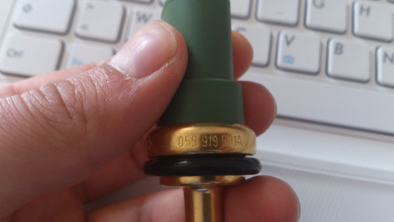

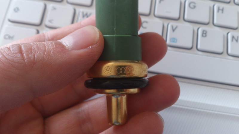

Hier j'ai fait un peu de bricolage, on commence par la sonde de température d'eau. Rien de bien compliqué, on vire le clip on tire sur la sonde et on se dépêche de mettre en place la nouvelle !
Voilà ce que j'ai acheté : http://cgi.ebay.fr/w...em=170798316726
En photo ça donne ça :
Je pense ne pas me tromper en affirmant que c'est une OEM ! Je l'ai changée car j'avais un défaut au VCDS et je pensais que ça réglerait mon problème de jauge au PI, mais ce n'est pas malheureusement pas le cas.
