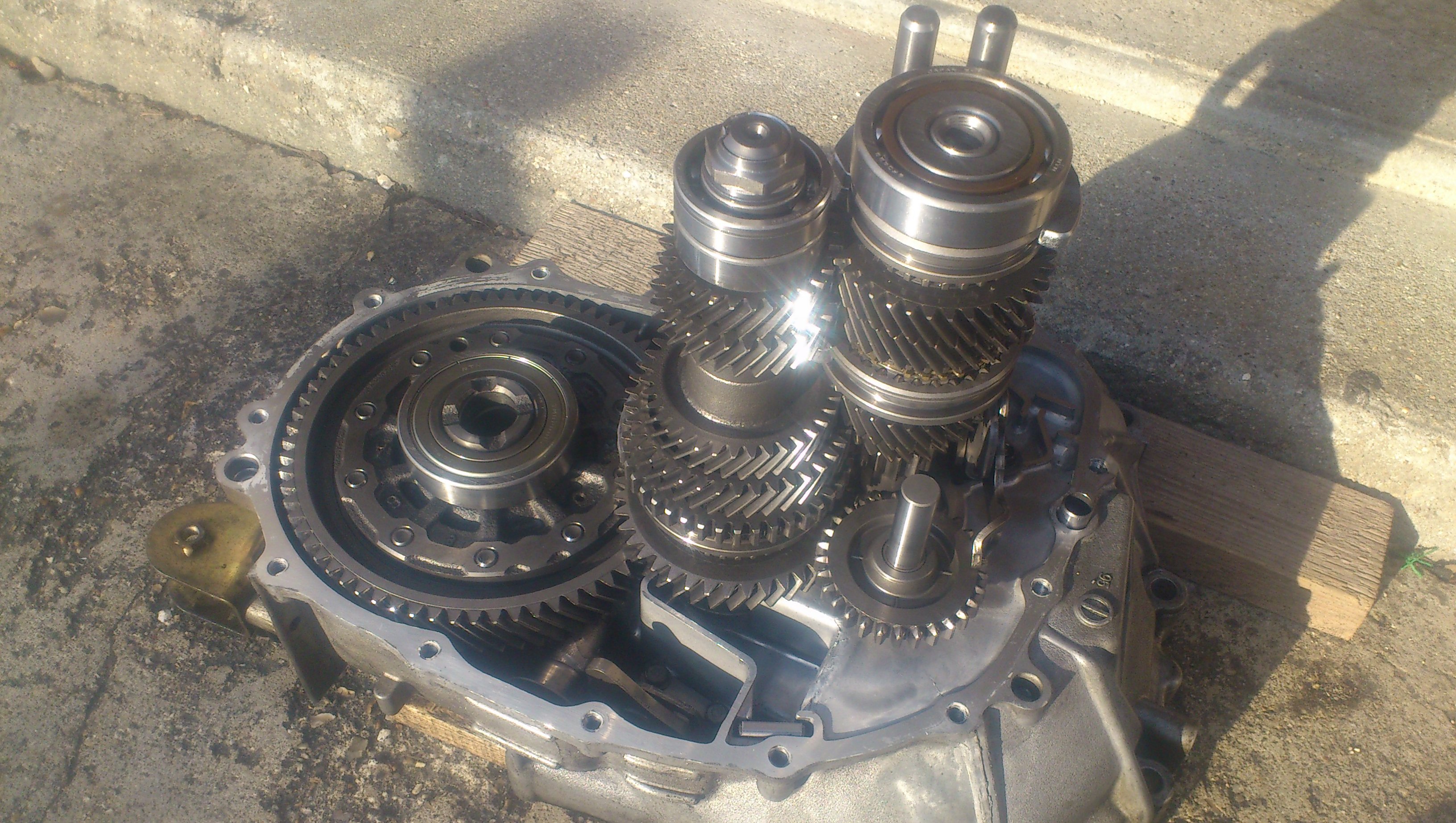

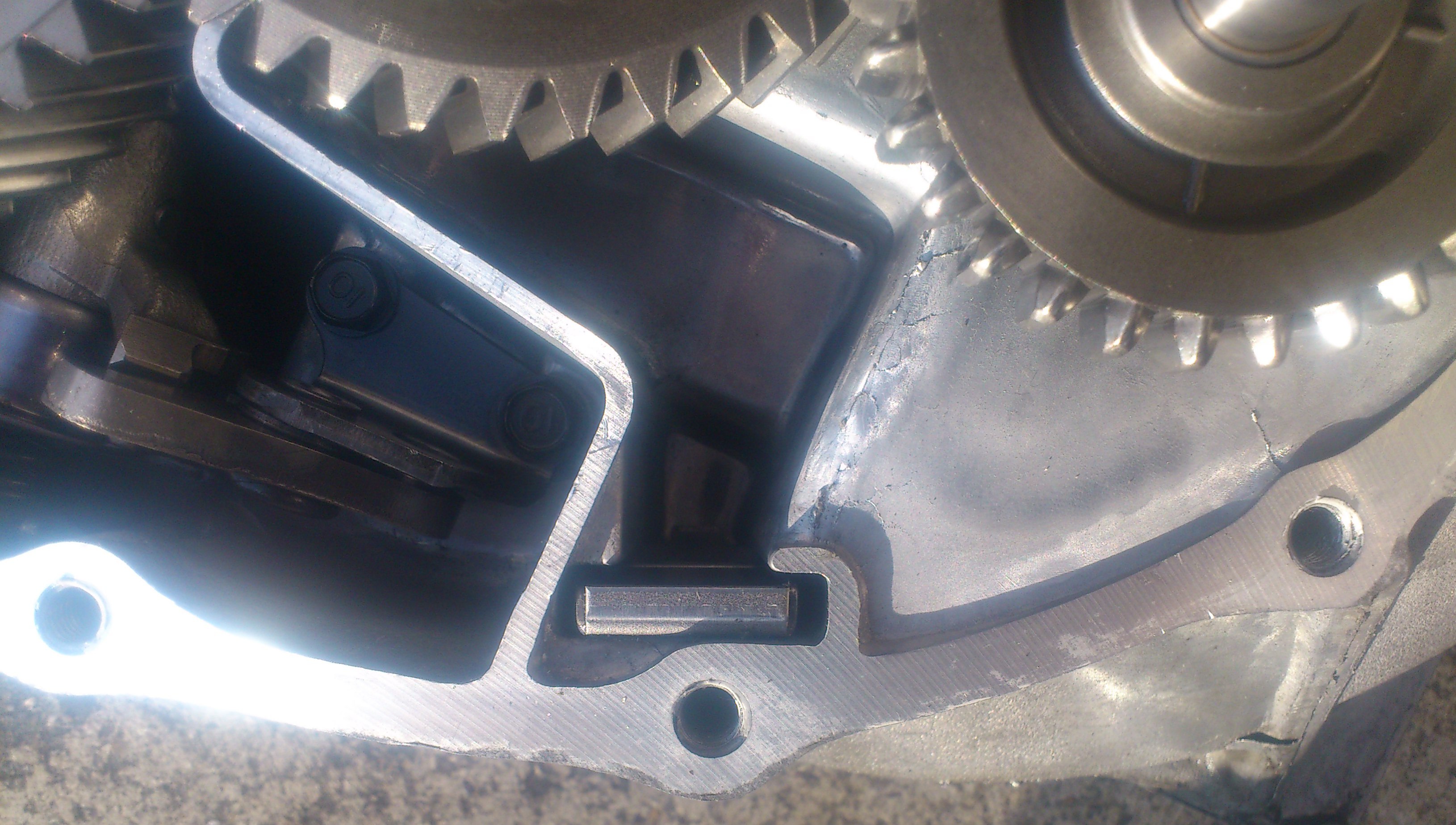

Et comme je vais faire la vidange de la boîte à vitesses de l'audi, je me demandais si quelqu'un en avait déjà ouverte une pour savoir s'il y a un aimant ou pas,
ou éventuellement si l'un d'entre vous avait un éclaté de la boîte 5 ... merci.
C'est le bouchon de vidange qui fait aimant..
Je ne me souviens plus d'avoir vu un aimant indépendant qd j'ai ouvert ma boîte
