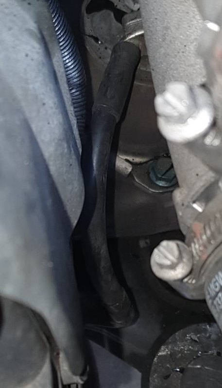

Salut !
Pour le câble de masse, le mien se situe sous l alternateur et le démarreur. Il faut passer sous la voiture pour visser une partie de la tresse. Pour l autre tu peux passer par le dessus.
Ma tresse de masse était comme la tienne elle n a pas de gaine thermo

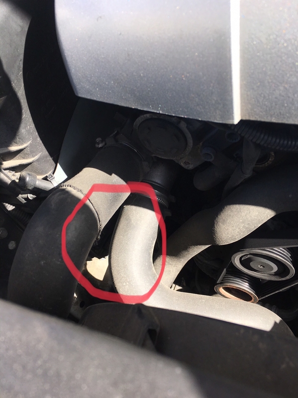

J’ai rencontré les mêmes problèmes, et j’ai d’abord changé batterie puis bougies puis filtres à Go. 🥺🥺💸💸💸
Merci fabia-bengal pour ce tuto, câble changé en 10 minutes par un autre câble de masse que j’avais dans un tiroir, et je n’ai plus la peur d’appuyer sur start et craindre ce gros nuage de fumée blanche qui pu car la voiture galère à démarrer.
Elle démarre nickel à chaud comme à froid.

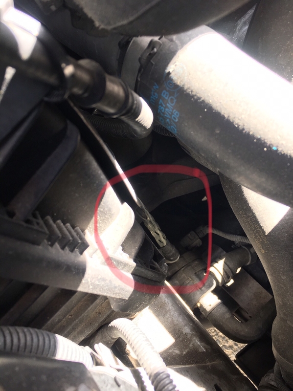

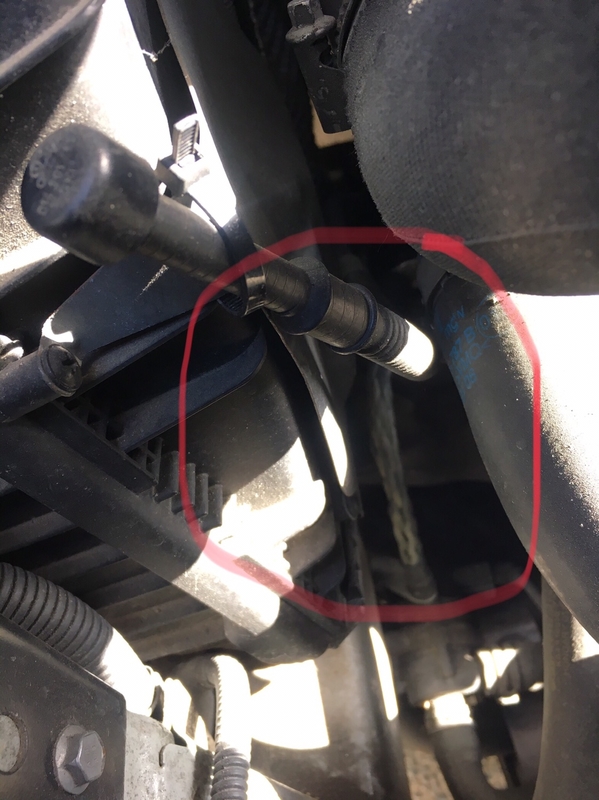

Bonjour à tous,
J'ai des mêmes problèmes de démarrage. Des fois ça part avec un quart de retour et des fois je panique si il faut appeler une dépanneuse.!!!
Je viens de voir vos échanges ici et j'ai jeté un œil. Je vois la masse sens retirer la gaine thermo. Pas sur si on parle de même chose .
Quelqu'un pourra confirmer si c'est bien la masse dont on discute ici.

Je déterre ce sujet. J’ai le même problèmye sur mon q7 exactement les mêmes symptômes. J’ai demander à mon garagiste de regarder à ce câble en même temp du changement du volet d’admission et du gros entretien. Il m’a dit que le câble n’avais rien. Il pense plus à mon démarreur qui serait faible
Lorsque j'ai eu le problème moi aussi il ne semblait pas en mauvaise état. Pourtant après changements la différence a été flagrante !
Je précise que cela règle les pertes de puissance du démarreur a chaud en particulier dans le cas de l'utilisation du  start&stop.
