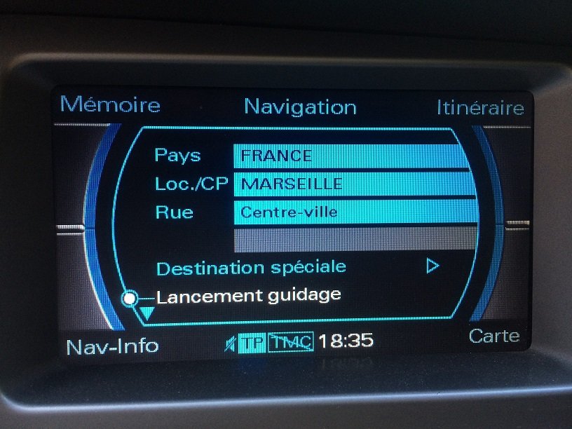

Toujours le même problème non résolu... donc je poste des photos, pour mieux comprendre ce qui se passe

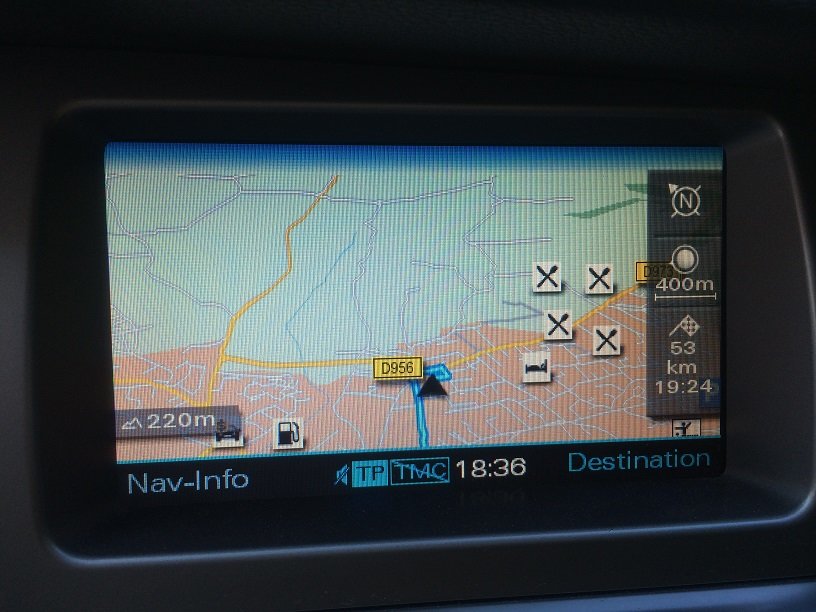

Itinéraire 1 paramétré : de mon Domicile -> vers Marseille
Arrivée prévue : 19h24

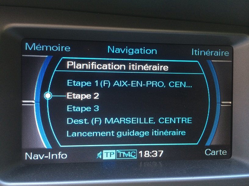

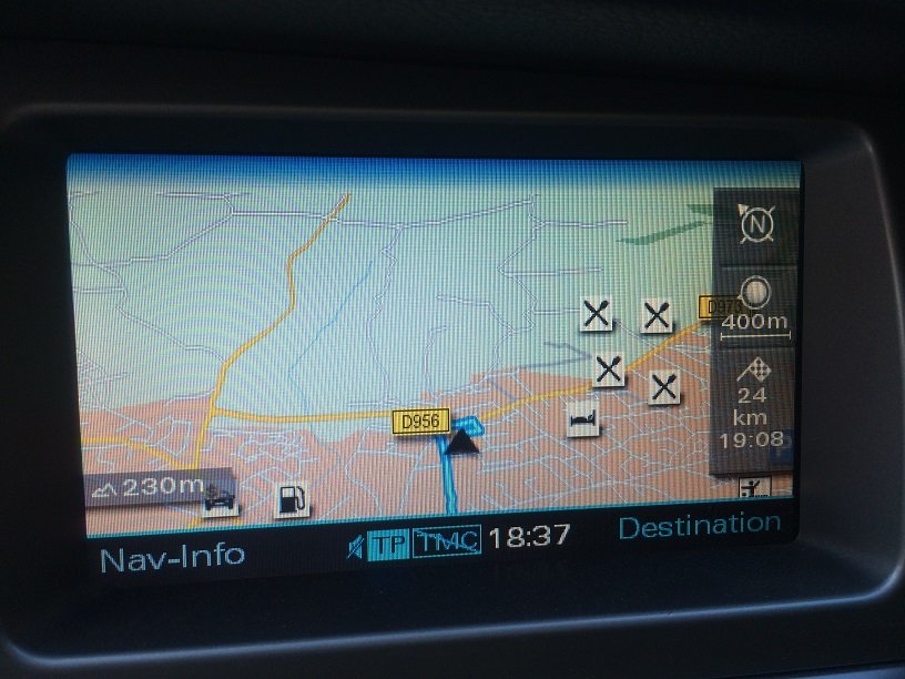

J'ajoute une étape : par Aix-En-Provence
Arrivée prévue : 19h08 !!!
L'horaire d'arrivée indiqué est celui de mon étape, pas celle de mon trajet final...
Comment afficher l'horaire d'arriver final quand on paramètre des étapes ???

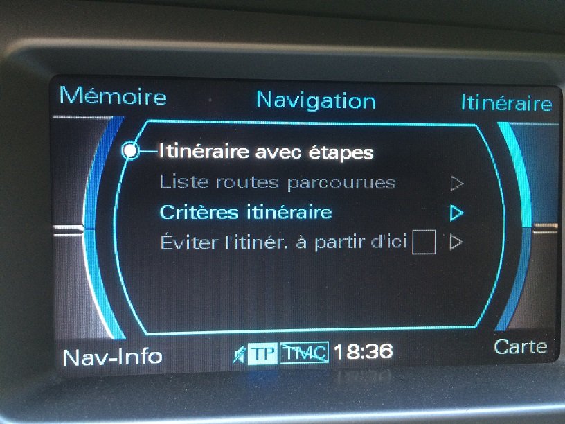

Ce trajet est sauvegardé en itinéraire ce qui est pratique mais pas plus de 3 étapes :(
Donc si je résume, il est impossible de forcer un itinéraire autrement qu'en ajoutant des étapes, et donc c'est l'horaire de l'étape.qui est affiché...

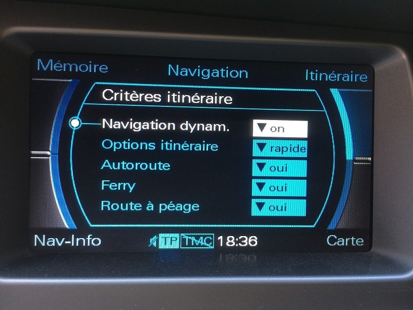

je viens de vérifier et je suis bien option itinéraire dynamique à ON et il ne me propose jamais les 3 itinéraires au lancement de la navigation
Par contre il propose bien des modifications d'itinéraires en cours de trajet
Par contre je n'ai pas l'option sur le MMI 2G itinéraire alternatif ?!?
Modifié par pierrotori
Bizarre, je n'ai jamais eu à choisir mon itinéraire.
Une fois que le GPS a fait son calcul, il envoit directement un itinéraire, et hop c'est parti !
Il existe une option quelque part pour que le GPS nous propose des choix alternatifs ?
Oui on dit la même chose quand tu lances un guidage il propose toujours 3 itinéraires.
Ca se règle ça s'appelle les itinéraires alternatifs je crois.
moi je n'ai pas trouvé non plus Modifié par pierrotori
Ecoute je ne peux répondre que pour les 2 MMI que j'ai eu, le basic du Q3 et le 3G+ du SQ5, mais les 2 proposent la même chose ; tu as une option "Itinéraires alternatifs" dans les réglages, et le fait de l'activer fait que le GPS te proposera toujours 3 itinéraires, avec affichées des infos concernant le nombre de km en voie rapide et autoroute par exemple.
idem chez moi j ai bien les 3 propositions sur le coter droit j en choisi une avec les molette et en avant :)
Bon ben pour moi, pas d'option "Itinéraires alternatifs" sur mon MMI, même dans le SETUP... :icon_cry:
c'est quand même dommage pour un vehicule de cette gamme.
