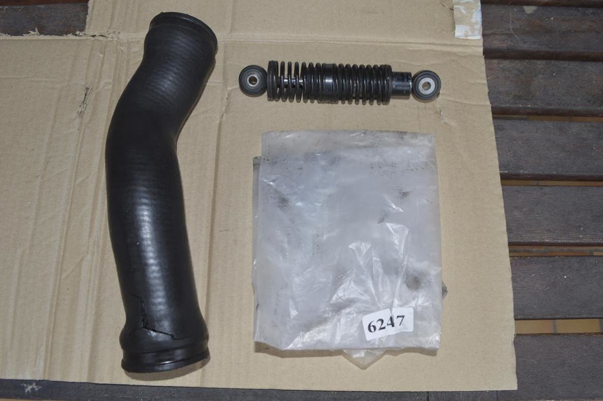

ayant du changer ( comme d'autres ) l amortisseur du galet tendeur de courroie accessoire :pleure2: et la durite ( du haut ) de l'intercooler ...j' ai pu trouver :icon_confused: l'amorto à 24€ , la durite à 20€ + le port ( 31 € ) = 75€ / livraison rapide ( 4 jours ) ..... si cela peut aider :icon_wink: ...sachant que tous n'avons pas les bourses archi pleines !!! :icon_razz:
Salut Dodododo et merci, mais je vois pas pourquoi tu postes ça ici ^^
Le mienne de durite est changée depuis mi-juillet 2016 et j'ai pas eu de problèmes de ressort tendeur :)
