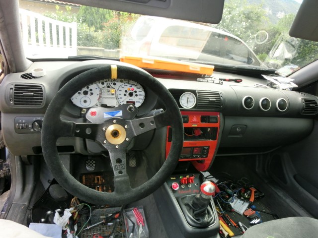

aperçu du travail dans la voiture!!!
encore quelque bricole a remettre en place et se sera cool!!
PS: ne regarder pas le bordel autour SVP :/

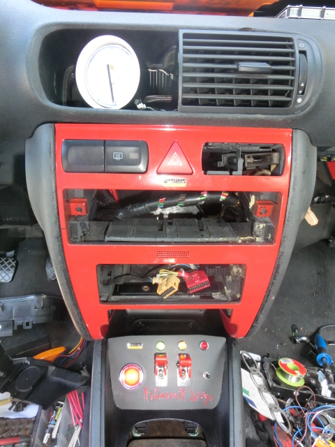

casi fini le tableau de bord!! encore du bordel du nettoyage un poste a acheté et le compteur a changé...
les manos (5) a changer eux aussi Pression huile x2, Turbo, voltage, temp d'huile!!
c'est bien le but!! un style rally mais raffiné!! il faut garder à l'esprit que c'est un véhicule de tout les jours mais que j'aime les grosses reprises et les runs sur route de montagne!! et puis entre payer un nouveau némann + le systeme d'encodage + encoder ce dernier, et acheter quelque interrupteurs voyant LED et un bout de plaque aluminium ........
le compte est vite fait!! lol

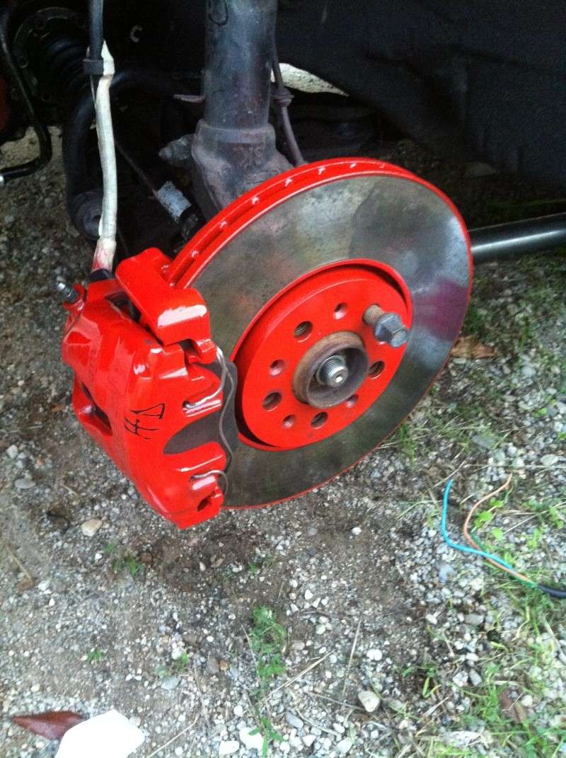

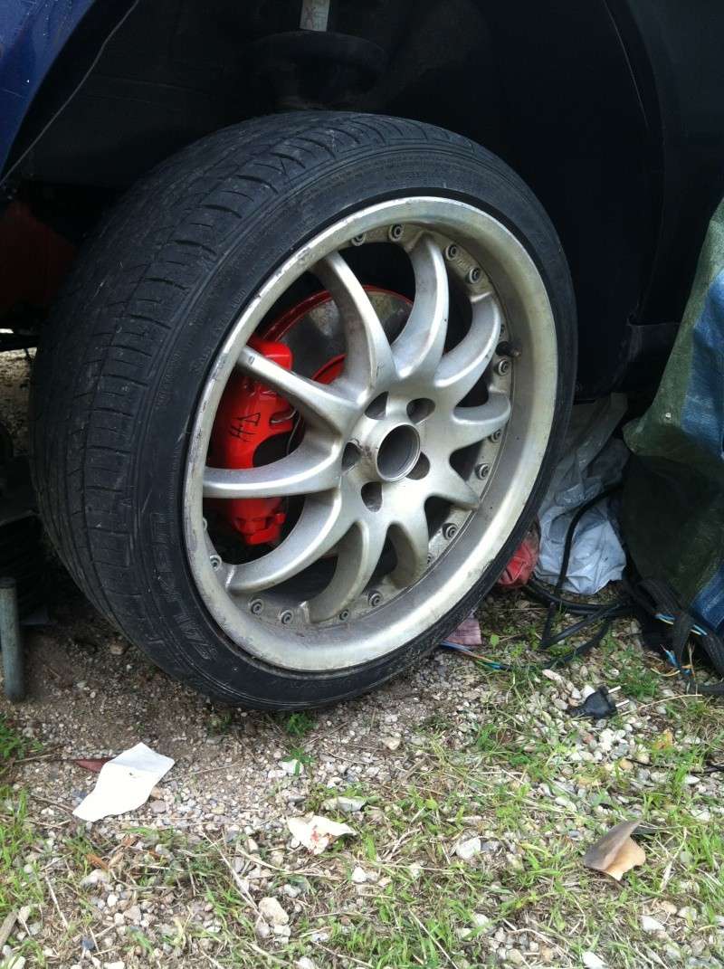

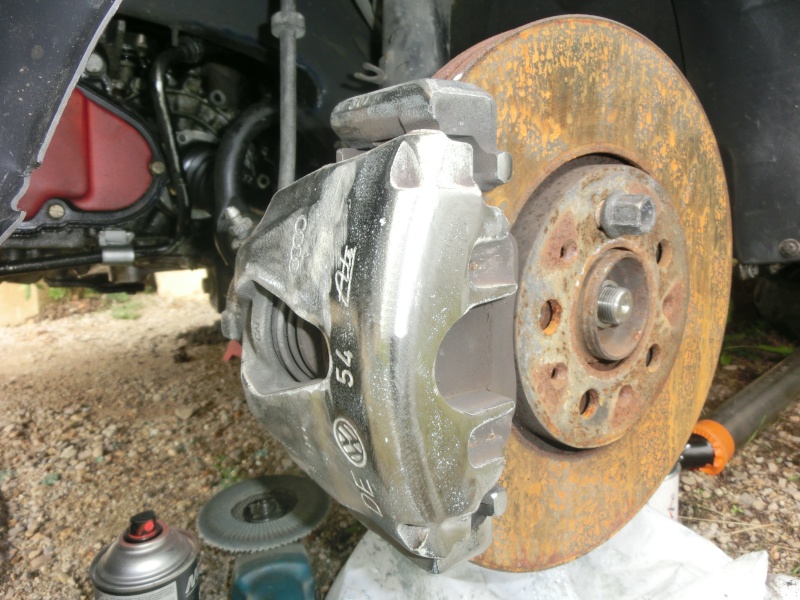

a partir de jeudi je change les plaquettes AR et je peint les étriers de frein en rouge avec incrustation de mon logo HD sur ceux de devant!! puis rénovation des jantes!! je vais essayer de les poncer afin de les repeindre en noir matt, liseré rouge brillant sur le pourtour extérieur et boulonnerie chromé!!
il y a aussi le PC av, l'echappement a revoir, les joints cache culasse, changement de l'echangeur air/air d'origine pour un FMIC, changement du système frein a main d'origine pour un rally Bilstein hydraulique.... et le reste... a voir!! ce soir un copain d'enfance passe et va me dire ce qu'il peut faire a ma sellerie (trouer au niveau de l'assise) et refaire mon volant a pas chère en volant Luxe XD....
la jantes est couleur alu (bien pourrit!!) pour le moment!! j'en enmène une chez un mec qui fait du sablage de meuble pour voir si il peut le faire!! ensuite elle seront noir matt avec liseré rouge
le tour de disque est rou pour eviter la rouille!! on verra si sa tient ;p

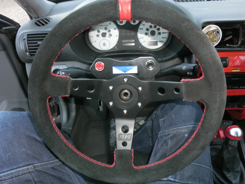

alors l'abitacle a reçu un coup de rouge subtil... j'ai filer mon volant a un pote scellier et pour son premier volant il a refait le mien
souvenez vous...
le voici maintenant en daim avec surpicure et temoin d'angle rouge
cimg5310.jpgmoi je dit... pour un premier volant.... rien a dire!!
qu'en pensez vous!!
sa vient laisser moi l'temps de poster!! XD

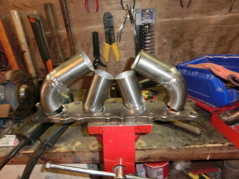

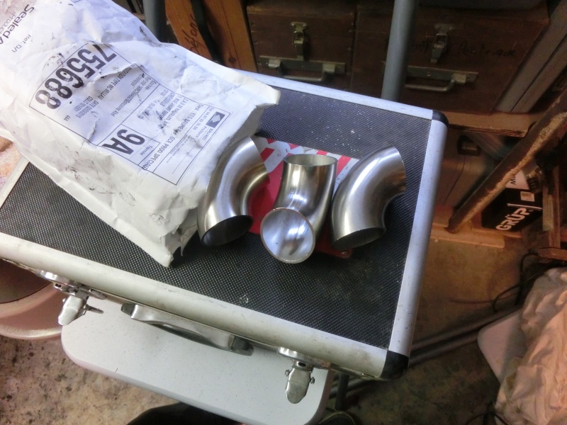

Puis du taff encor!! je vient de finir ma pipe d'échappement 100% inox fait maison
j'ai pas la tof fini mais une que j'ai prit en cours!!

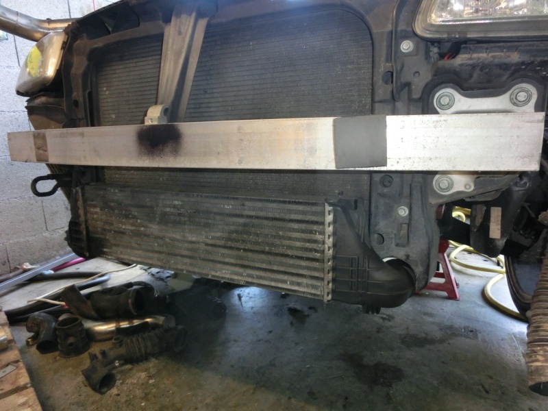

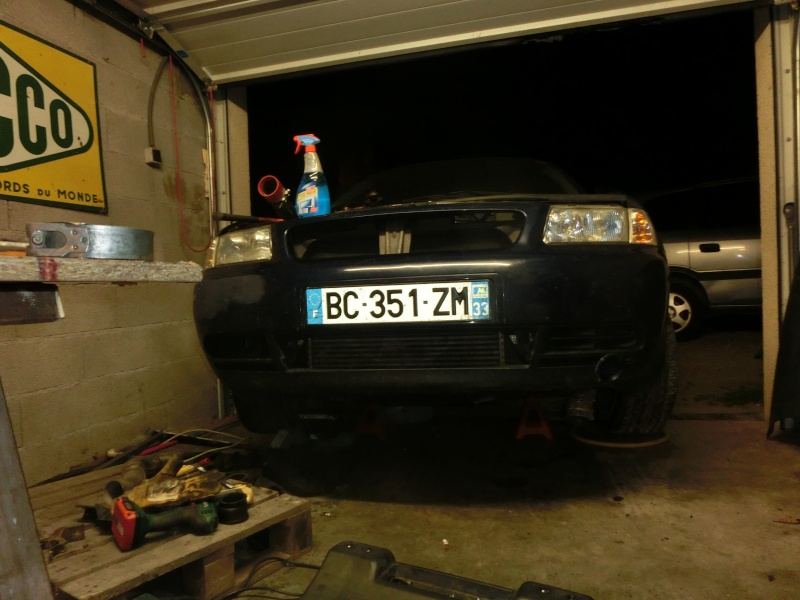

je lui ai mit un coup de bistouri !! suppression de l'échangeur air/air d'origine (qui était dans le passage de roue droite)
pour lui gréffer à la place celui d'un BMW X5 en position FMIC!!
voici le résultat (reste quelque finition!!)
lachez vos comms!! ;)
