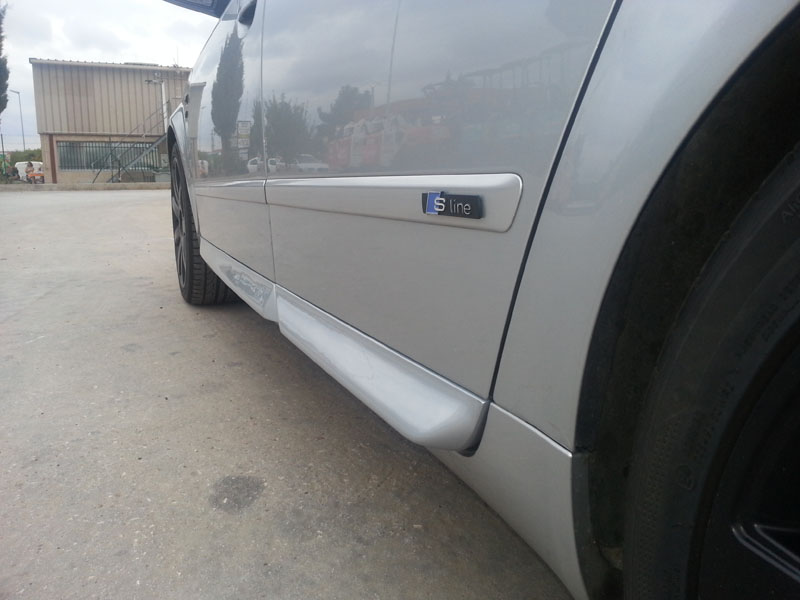

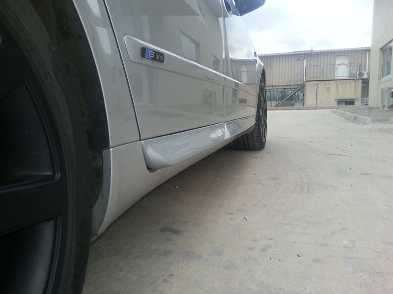

Ce soir recup' et montage des bas de portes S4 !
Recup' également de l'aileron OEM mais pour le montage je vais attendre un peu car je prefere faire ça bien :roi:
Photos dès ce soir :race:
La qualité... en tant que mec pointilleux je dirai pas génial du tout ! Vraiment aucun rapport avec des OEM y'à pas à chier :
- ils ne se glissent pas dans les ergots mais tiennent juste avec les vis, donc au choix faut les coller à la colle à pare brise ou au double face
- il n'y a pas la petite lèvre en caoutchouc qui rajoute une étanchéité (pas indispensable c'est sur...)
- les bas de portes avants sont légèrement gondolés si on regarde très attentivement avec la luminosité adéquate
- ils ne plaquent pas aussi parfaitement dans les coins... bref c'est de l'adaptable...
Mais 3 fois moins cher donc le porte monnaie a parlé :roi:
Les logos Sline sont des "spéciaux" :
- ils sont plus gros que ceux d'origines
- Fond noir, lettrage alu et carré rouge
- j'ai donc repeins le rouge en bleu car je ne voulais pas de rouge
Et oui pour certaines choses je suis un peu maniaco !!!
Et merci medhi !
Bientôt montage de l'aileron OEM et ce sera fini pour l’extérieur.

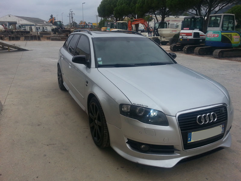

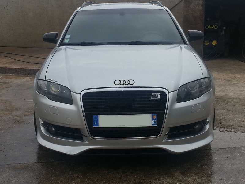

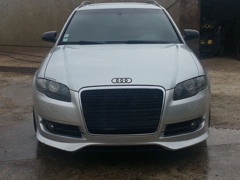

C'est chaud tommy a démonter les phares pour les peindre en noir?
Car j'ai les double xenon avec AFS ( directionnel ) et j'ai peur de casser quelques chose.
Ca prends 10 minutes par phare pour les demonter Modifié par kilivinci

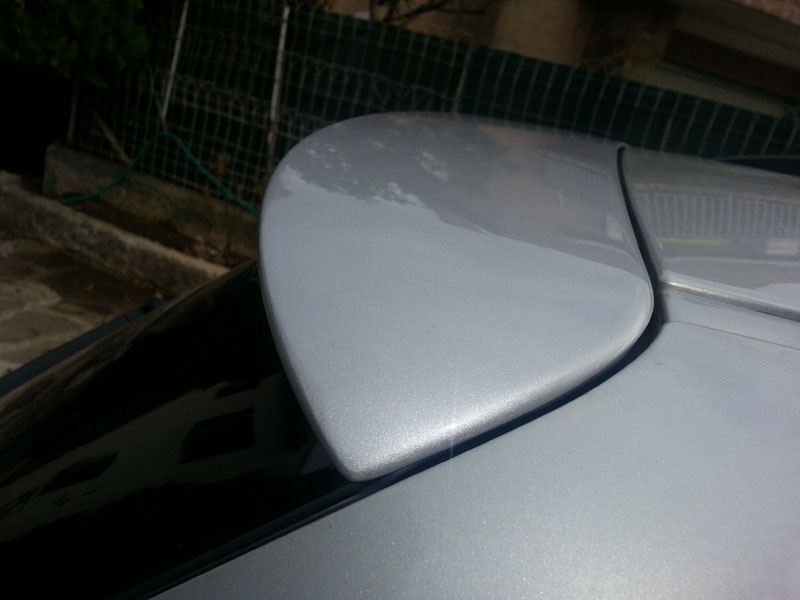

Ho top cette modif lui va a merveille , mais ces les pièce ou ces normale que sa soit pas bomber pareille
Peinture faite en carrosserie, la couleur est la même, l'effet plus clair c'est dû à l'inclinaison des reflets. En meme temps c'est une peinture neuve donc normal que les reflets sois plus brillants
Faut pas être pressé par le temps et faire ça tranquillement et consciencieusement. Sinon rien de sorcier.
Niveau astuce, il faut bien penser à nettoyer l’intérieur de la vitre avant de la recoller sinon les traces vont rester ad vitam !!!

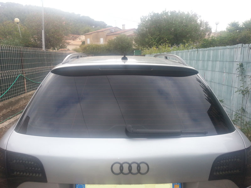

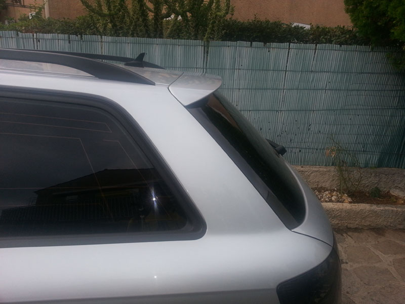

Et voilà Becquet monté !!! fixation OEM donc trou dans la tole et colle à pare brise... il risque pas de s'envoler :race:
Sinon gros coup de bol : je le rentre dans l'atelier au boulot à 11h50, à 12h00 arrive le déluge et à 12h10 la grêle, titine a eu chaud :sweat:
Vraiment content d'avoir choisi un OEM, ça se monte en 1H, ça plaque à la perfection et il ne risque pas de bouger ou de se décoller :moto:
PS: Un grand merci à Killi pour les conseils de montage :kimouss:
Modifié par Tommy83
Ho top la Modif , oui t'a eu de la chance pour la grêle j'étais sur un chantier a bandol on a du évacue les voitures se déplacer seul j'étais bien content d'avoir la mienne au chaud au garage :)
j'ai pas voulu remettre du double face car en général il n'est pas aussi violent que celui d'origine (qui est vraiment impressionnant niveau collage !!!) et tient pas trop dans le temps en cas de contact avec de l'eau.
Donc j'ai mis un cordon de colle pare brise partout ou il y avait le double face !!! je crois que je peux soulever la voiture par l'aileron :ripeer:
