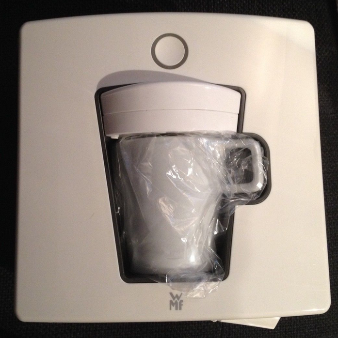

Nan Piestot, la machine à café, c'est pas une option audi lol ! Par contre avec le programme de personnalisation "à la carte", il se peut très bien qu'il y ait d'autres options dont on a même pas idée !

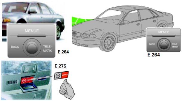

Je suppose que vous ne vous limitez pas aux Audi vendus dans le réseau français (car en occase, même en France, on trouve des Audi en provenance de l'étranger).
Par exemple en Belgique dans les cantons rédimés (= région belge de langue allemande) ainsi qu'en Allemagne et en Autriche certaines Audi 100 C4 et Audi A6 C4 avaient le bouton d'appel automatique de secours, le telematik, etc...Pas du tout connu par les Français.
