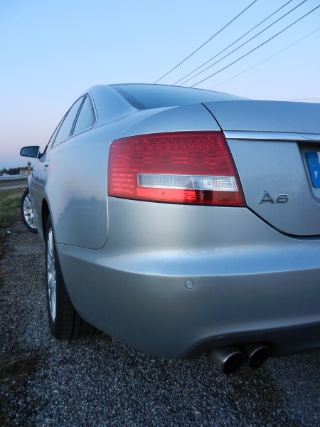

C'est pas pour critiquer mais je trouve que tes jantes ne vont pas dutout avec l'agressivité des doubles sorties d'échappement à l’arrière (d’ailleurs pour être simple je n'aime pas dutout ces jantes), c'est juste un avis personnel sinon tous le reste rien à dire parfait :)
Salut Mehmet...
Y'a pas de mal tu as le droit d'avoir des gouts différents... :icon_biggrin:
Comme le dit Uruk, ce sont les jantes d'origines en 17".
Comme le dit The Rhino, elles sont en monte neige et le resteront...
Je passerais en 18" pour ce printemps, si tous va bien, et je vous montrerais les différentes jantes qui m'intéressent.
(Avant qu'on me pose la question, pourquoi du 18" ? - Parceque c'est la monte légale max pour mon modéle).

L'échappement en 2x2 est terrible.

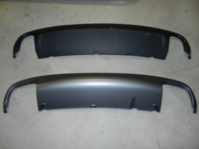

J'aimerai en faire de même mais une chose me rebute un peu. La nouvelle valence est toujours reçue noir non ? Il faut donc la repeindre. Et la moi je bloque. Vous le faites vous même ?
Celle que j'ai commandé était couleur calandre S6...
Donc aucune peinture à faire...
Réf spoiler ou valence: 4F5 807 521 J 1RR
La différence entre les deux
Modifié par SamZ-69

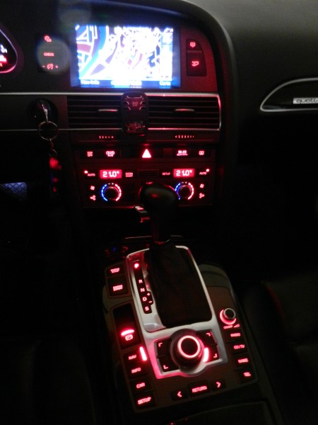

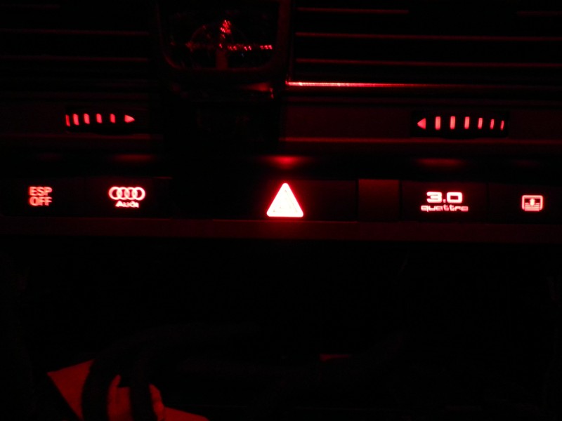

Alors pour commencé, voici la ptite surprise pour laquelle je n'est pu résister...
Merci à BB735 pour l'idée et Bagheera pour le lien.

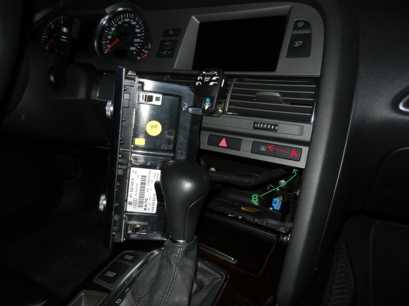

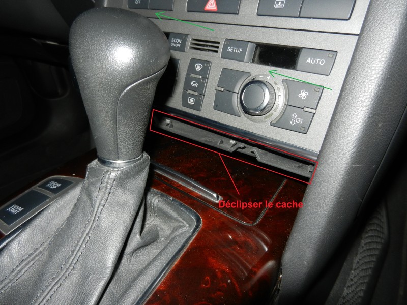

Pour le démontage, rien de plus simple.
Déclipser le cache sous le bloc clim.
Tirer par dessous le bloc clim qui est juste clipsé afin de le sortir complètement.
Pour info, mettre le levier de vitesse en position S pour un accés plus facile (Obligation de mettre le contact pour cela).
Une fois le bloc sortie, faites sauter les caches (A) par l'arrière (B ) à l'aide d'un stylo par exemple...
Déconnecter les intérupteurs utilisés afin d'insérer la fiche du nouveau cache entre l'interrupteur existant et sa connection.
Remettre le tous en place.
Afin d'armoniser le tout, j'ai décalé mon interrupteur de rideau lunette arrière sur la droite.
Voilà le rendu une fois raccordé.
Ca c'était la surprise...

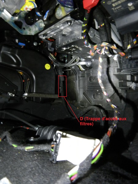

Remplacement des filtres d'habitacles:
Pour commencer, enlever le cache (A) pour une meilleur prise en main et une meilleur vue lors du remontage.
Ensuite, dévisser les vis (B ) à l'aide d'un embout Torx type T25.
Faire de même avec les vis dans la boite à gants (C )
Une fois les vis déposées, poser l'ensemble au sol.

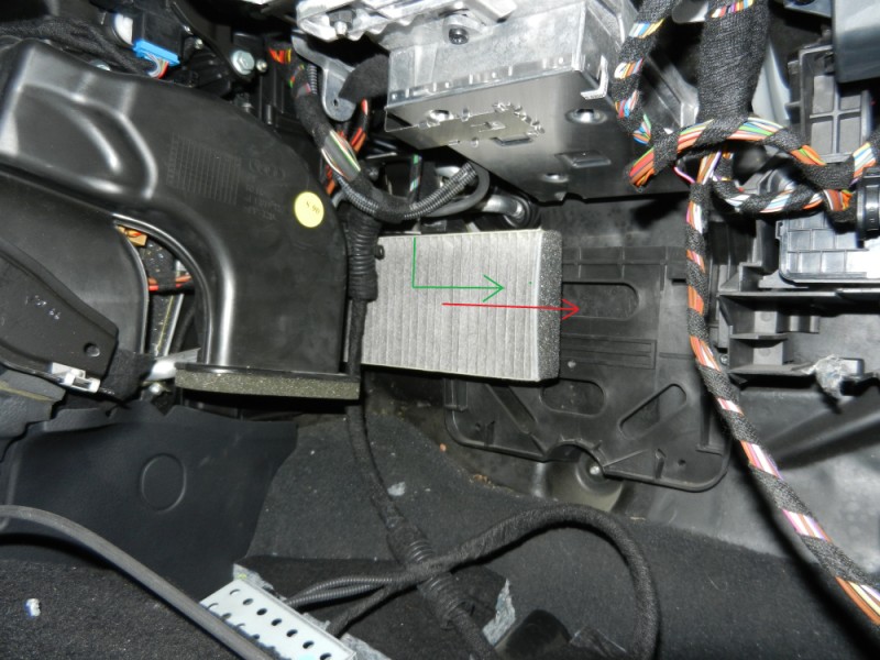

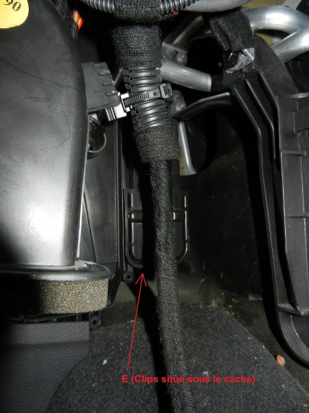

Sur la partie gauche au fond, derrière la console centrale, ce trouve une trappe (D).
La déclipser par le bas (E) et la tirer vers vous.
Tirer le premier filtre (flèche rouge) vers vous, puis attraper le deuxième filtre, le faire descendre et le tirer vers vous (flèche verte).

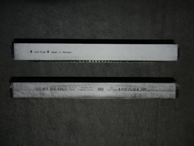

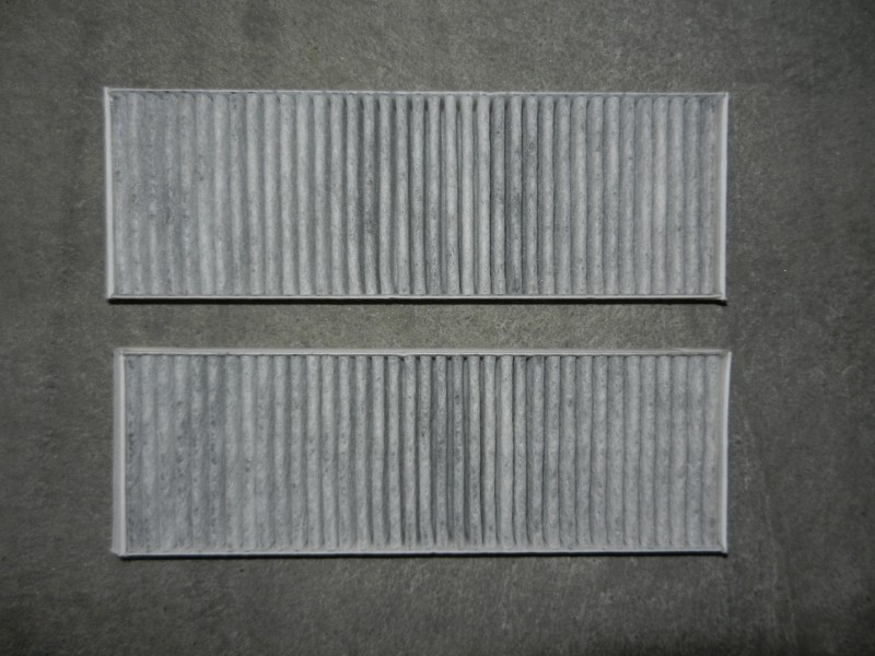

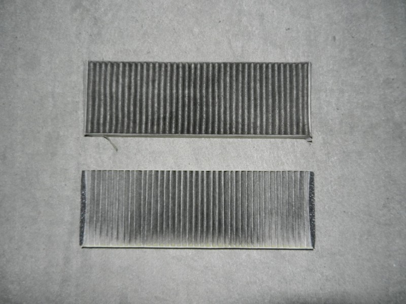

Voiçi les anciens filtres.
Vous remarquerez au passage que celui du haut est un filtre AUDI qui à mon avis n'a pas été changer en même temps que celui du bas qui en plus pour ce dernier était monté à l'envers...
Voiçi les nouveaux.
J'ai pris des filtres à charbon actif. Ca devrait purifier l'air de l'habitacle.
Mettre les filtres neuf en place et remonter le tout dans le sens inverse du démontage.

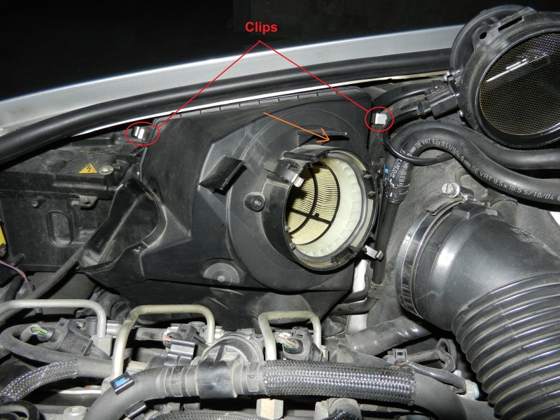

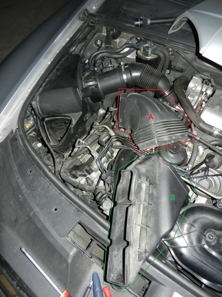

Remplacement du filtre à air:

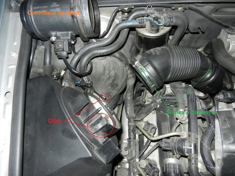

Pour comencer, dévisser les vis cruciformes qui maintiennent l'arrivée d'air.
Sortir les éléments (A) et (B )
Enlever les clips qui maintiennent le contrôleur de débit, défaire les cerflex et sortir la durite entre le controleur et le turbo et pour finir déboiter le contrôleur de débit et le mettre sur le côté.

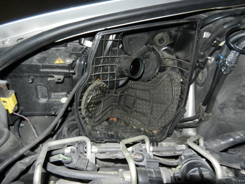

Défaire les clips en partie haute du support de filtre et le déboiter (ne pas hésiter à tirer et si possible en maintenant la partie coté aile).

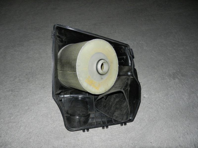

Voiçi le bloc une fois sortie.
Et l'intèrieure du bloc.

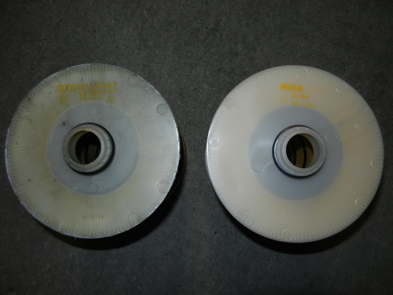

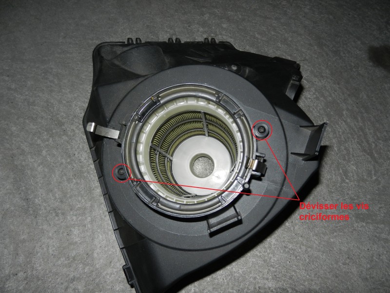

Dévisser les vis criciformes afin de désolidariser le filtre.

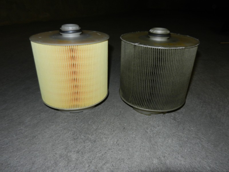

Voiçi l'ancien et le nouveau.
Mettre le nouveau filtre en place et remonter le tout en sens inverse du démontage.
