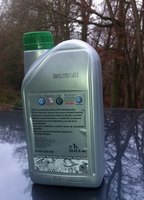

C'est un truc de fou cette histoire d'huile de DA ....
Selon ce que lit le magasinier SELON le N° de série de la voiture, .... il donne soit de la G0002 (ce qu'il a fait pour la mienne, le gars est formel de chez formel) soit de la G0004 que l'on voit en photo ici .... et on a les mêmes voitures ....
Moralité, il faut se méfier ....
Oui et non, dans les deux cas c'est du liquide minéral le mec (que je connais) a insisté la dessus
Visiblement ce liquide est agréé pour les Audi, je n'ai donc aucune espèce d'inquiétude.
