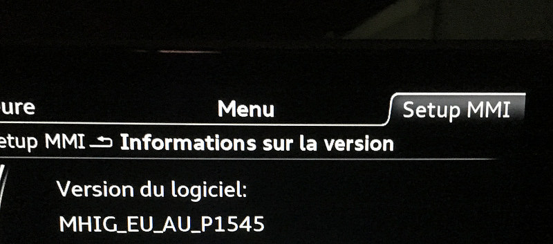

Pour ceux qui ont une A3 ou S3 récente avec l'Audi Connect, pourriez-vous SVP poster le numéro de version de votre MMI ?
Merci d'avance

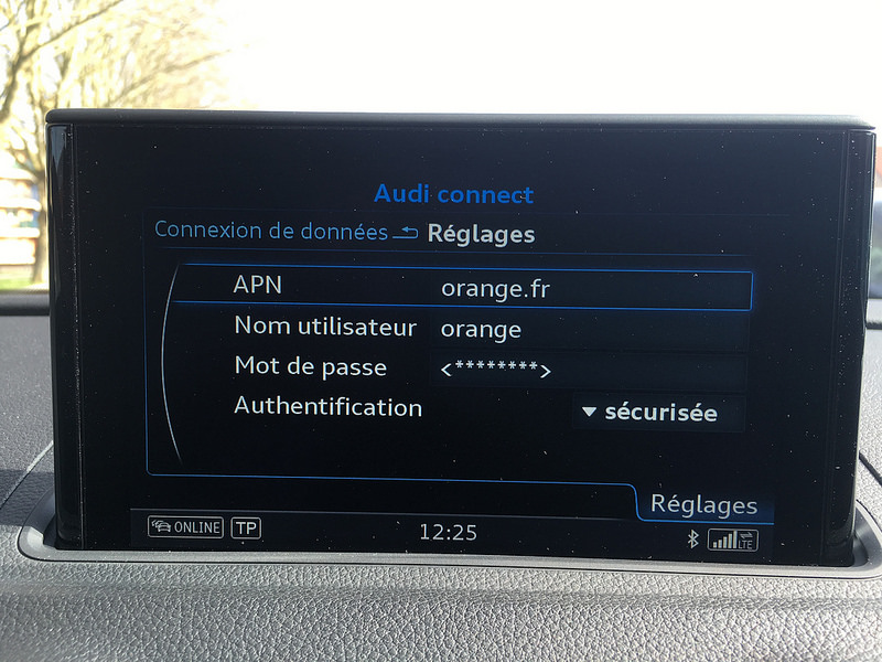

Ok, j'ai réglé le problème !
Voici donc la solution (je ne lache pas l'affaire facilement):
il faut régler le profil APN sur orange.fr comme suit (cela m'est revenu en me souvenant de discussions que j'avais lu il y a un moment sur les forums orange)
Mais personne ne parle de cela dans les courriers/mails reçus d'orange..
Par défaut, le APN orange, c'est orange world, et l'autre profil a du etre créé pour les sim data par la suite mais l'infos des techniciens n'est jamais arrivée au service commercial il semblerait !
En image:

J'étais au garage en activant le système, donc en 3G au départ, mais les doubles flèches sont apparus très vite. Ce qui a généré la demande du PIN myaudi.

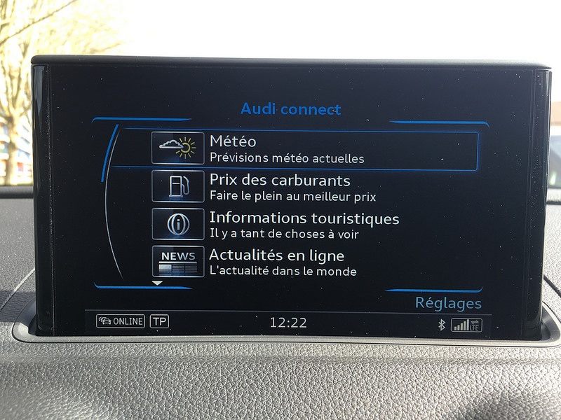

J'ai bien les services audi connect:

Quelque chose me dit que ça va marcher pour toi Dooby, meme si tu as une carte prépayée. Après tout, qu'est ce que ça change dès l'instant ou ton robinet d'eau est ouvert et payé ?
ça pourra peut etre aider d'autres.
Sinon, voici la source qui a débloqué le problème. Résultat d'une ultime recherche google après une intuition ce matin :)

Bonne nouvelle, ça fonctionne.
Après avoir rechargé ma carte prépayée, et avoir réglé l'APN sur orange.fr (au lieu de orange, ce qui était paramétré par défaut), j'ai enfin l'accès aux services Audi Connect.

Dooby, tu n'as pas galéré un peu pour trouver le "." dans les réglages APN ? moi oui... :icon_lol:
Du coup, avec ton prépayé, ton usage est coupé une fois les 2go atteint ? c'est 9.99€ ?
Bah non. Avec le touchpad, j'ai juste fait un point avec mon doigt. :P
