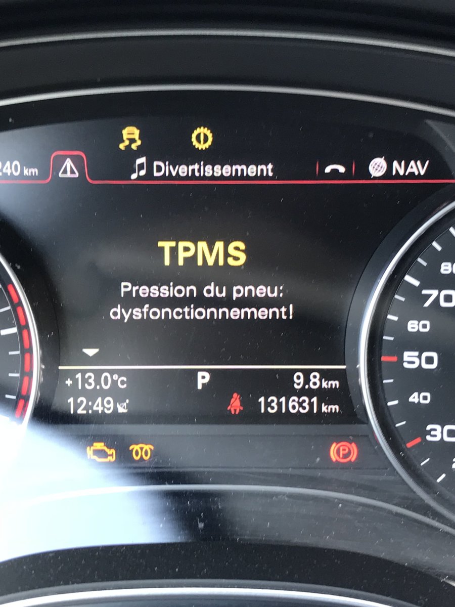

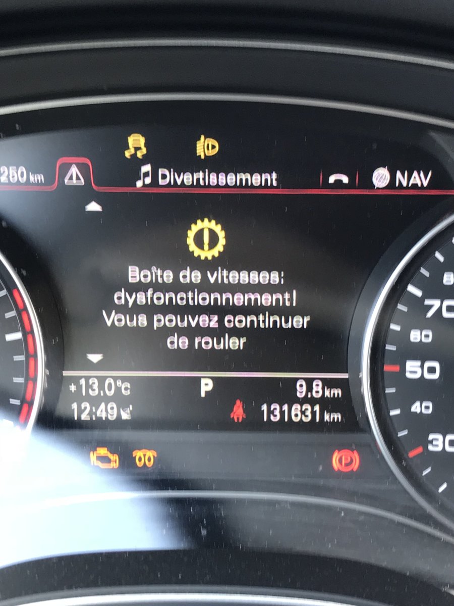

bonsoir,
je viens de faire un auto scan avec mon vcds et la bcp bcp de défauts. je fais appel aux experts pour ces différents problèmes.
Voici et merci d'avance

Bonjour j’ai également ce problème dont parle A6bers mais moi c’est intermittents tous les défauts s’affichent plus possible de démarrer je ferme la voiture j’attends 10 min j’ouvre et là ça démarre et plus de défauts donc pour moi c’est pas un fusible seriez-vous où est situé le relais 645 alimentation tension sur nos chère Audi a6 c7 ?
merci pour vos réponse.FF341528-B9E1-4EA0-8733-04A60C73FA5F.thumb.jpeg.05fa0fd9e9b4765c8e0aa0710c0232ec.jpeg64B02228-6545-4BB7-B5D8-90262F91805B.thumb.jpeg.14d049014a0627f4c596a3bf6fd8620e.jpegDBF40186-2CD2-4A99-B40C-04FA8BF1E0EA.thumb.jpeg.41f5ea92e07318fd6892580391498909.jpeg37DBFD20-1A5E-4D4A-B73F-C8616AC8CA9E.thumb.jpeg.14e8d1541f42523802826877e7dc49ee.jpeg3C32E041-52DF-4E61-B8E9-77450C53C84A.thumb.jpeg.fabac6c8f39df134f5c2d5a71cd41f89.jpeg
il y a 7 minutes, LOOSTIK a dit :
C’est pas un problème de batterie ça ?
Batterie testée ok et une fois que le problème a disparu après fermeture et réouverture de la voiture le moteur démarre sans aucun soucis
Il y a 15 heures, LOOSTIK a dit :
Non je ne pense pas cela doit être un relais sécurité mais lequel ?
