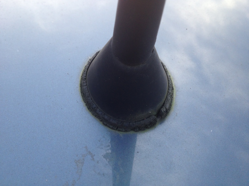

-Changer le joint du socle d’antenne, car il est HS. :ph34r:

Pour le joint antenne j'ai trouvé ça sur Ebay
http://www.ebay.fr/itm/301413817598
2x moins chère que wagen...

ça doit etre la merde a changer ce joint non ? veux bien 2 ou 3 photos si tu fais ça
merci
et ça vaut combien chez audi la pièce ?

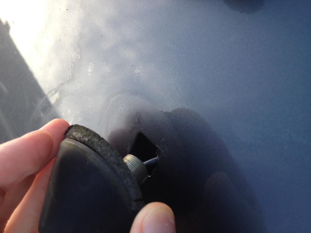

J'ai trouvée la ref du joint.
Ref : 3B0051751
Prix : environs 6€ TTC
Mais petit problème sa va être dure de passer le joint par dessus la base :/
Après y a la solution radical : COUPER !

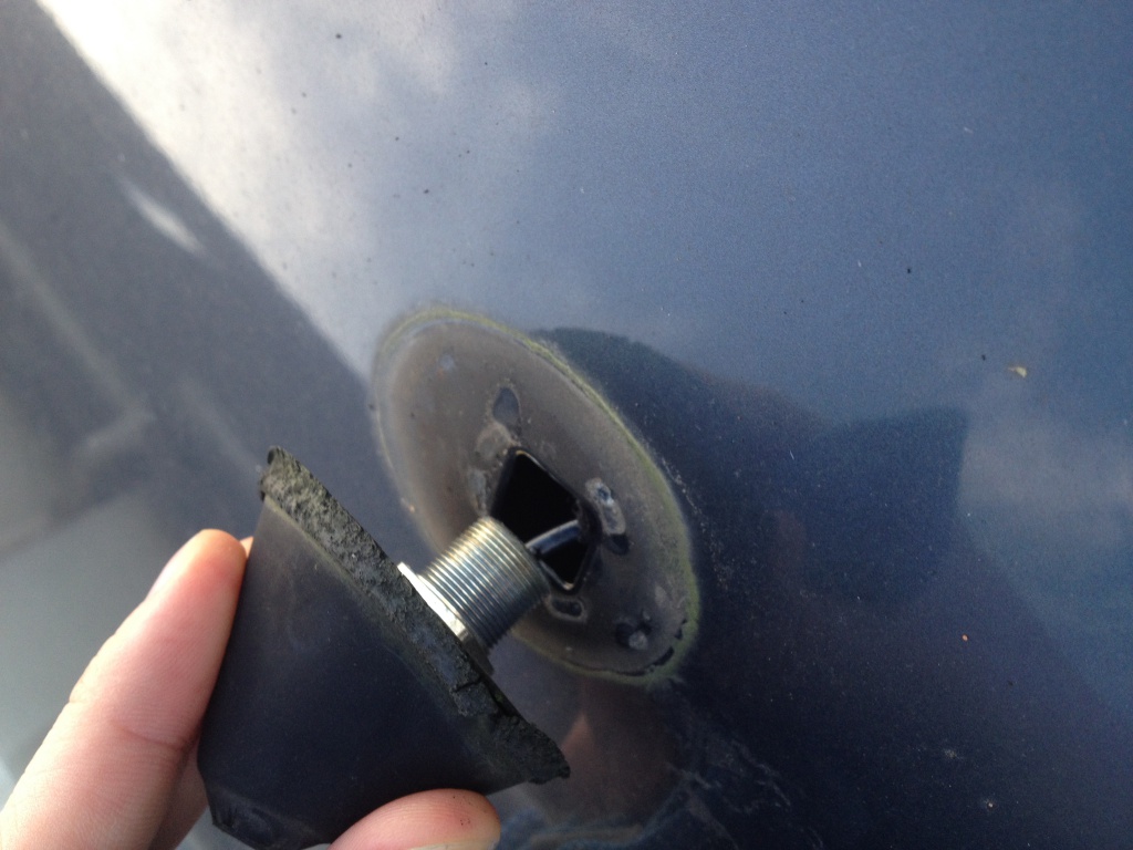

J'ai payé ce joint 4 environ chez VW.
Et y a rien à couper.
Faut degrapher la baguette arrière du ciel de toit et puis t'as un écrou que tu dessers et tu retire l'embase
Les images parlent d elles même...

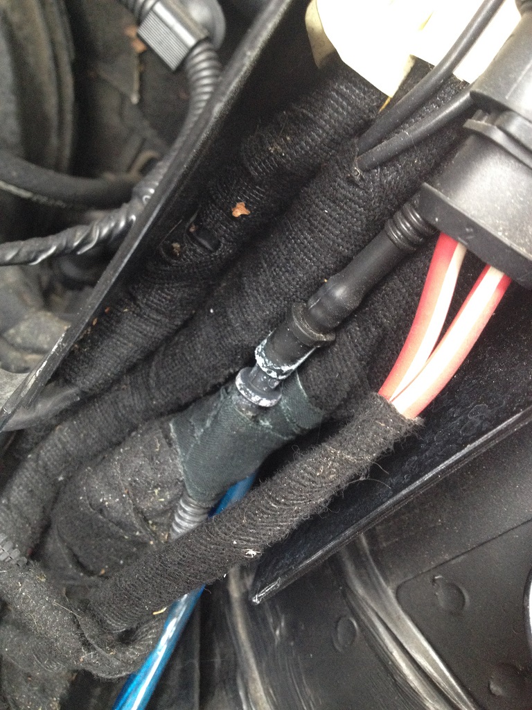

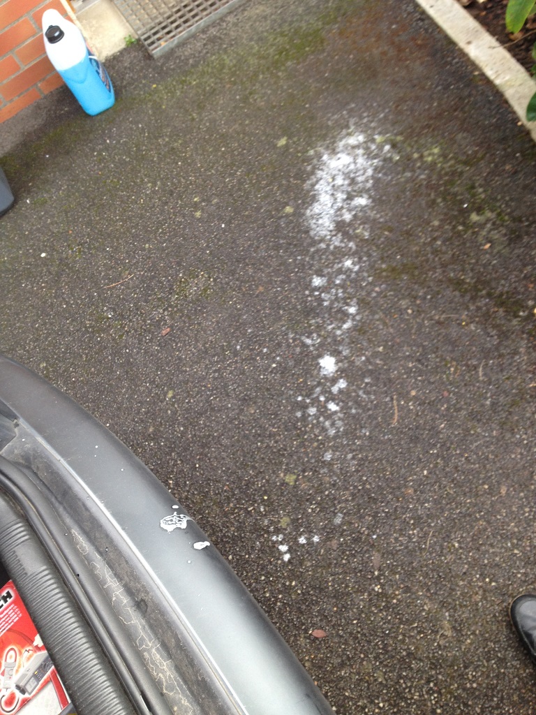

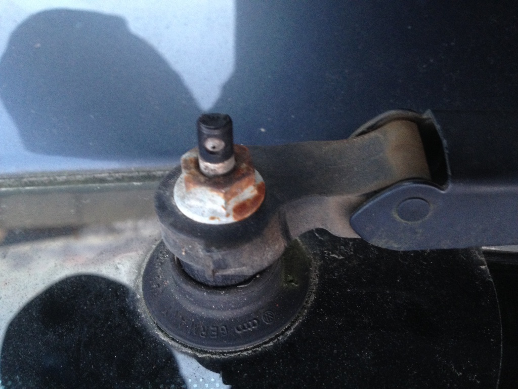

Et voici le gicleur
J'ai essayé de le déboucher mais grosse fuite de lave glace en dessous du filtre a air =/
Je ne sais si j'ai explosé un tuyau a cause du gicleur bouché ou alors le tuyau est pété et le gicleur n'a rien
Putain il avait vécu ton joint...

Perso c'est ce que j'ai fait car impossible de défaire la prise d'antenne donc comme j'avais pas envi d'y passer 2h j'ai coupé le joint et l'ai recollé au sicaflex noir ça se voit pas et pas de fuite !!
C est juste la parti exposé du joint qui a pris, l'autre parti entre la base et la carrosserie impecc' ^^'

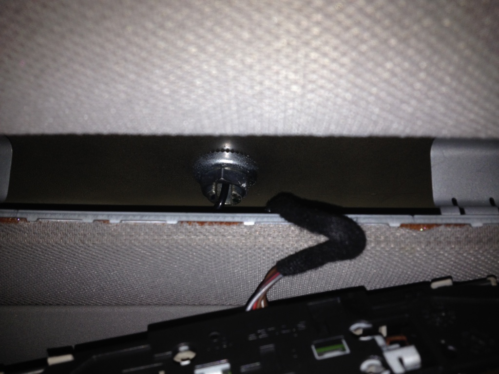

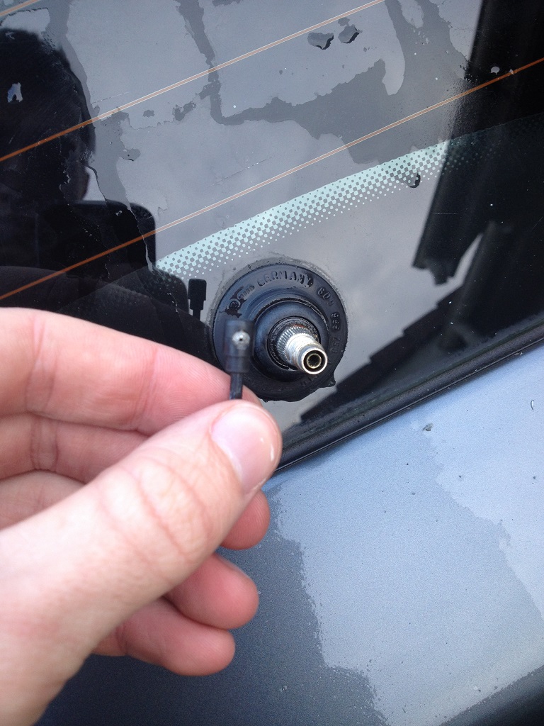

L'embase se désolidarise du cable ?
J'ai lu un ancien post mais pas tout compris .
Par le coffre tu retires le joint du coffre et déclipse le ciel de toit et normalement on peut voir un connecteur (impossible de la voir du plafonnier arrière) suffit de le retirer et l antenne vientavec un morceau de cable.
Modifié par Tobo
Oui tu as connecteur. Il est au niveau de la baguette arrière du ciel de toit.
l'embase a un cable d'une vingtaine de cm. Passe tes doigts à partir de l'embase et suis le fil tu devrais le trouver facilement. Pour moi ça l'a été en tout cas.
pour moi aussi a l'époque, tu débranche le connecteur qui est derriere la baguette arriere du ciel de toit et tu sors l'antenne tranquil, tu change le joint facilement comme ça.

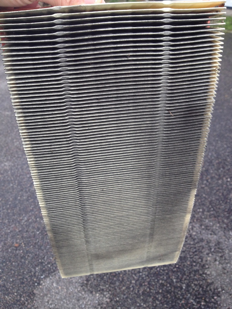

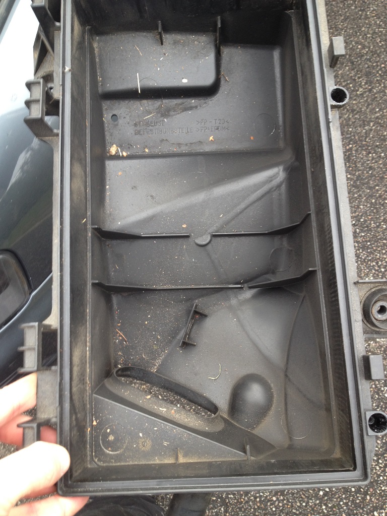

En cherchant la fuite sous la boite a air j en ai profité pour nettoyé la boite a air et je croyais pas que le filtre a air était HS... j'avais regardé que d'un seul coté ... -_-

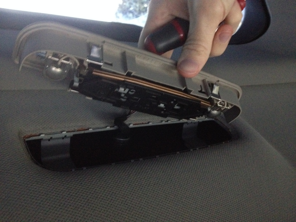

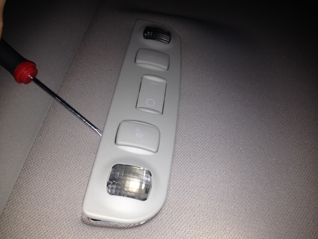

Bon voici la fuite , Elle est a un bonne endroit et pas trop compliquer a remettre B)
Bon j'ai mis un coup de soufflette dans tous ça en retirant le gicleur
J'ai essayé de débouché le gicleur mais quenéni il est bouché advitam eternam :meanie:

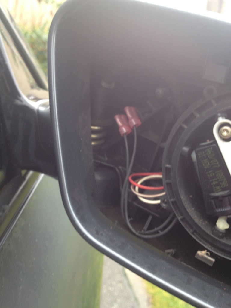

Et j'ai regarder un peu aussi comment bricolé les rétros dégivrants
Et y a déjà les petites cosses qui attendent les glaces dégivrantes :D
Et vu que j'ai fais sauté la garniture j'en est profité pour virer les morceaux de rivet qui trainait et démonter mon 3 eme feux car j'ai des ampoules HS
