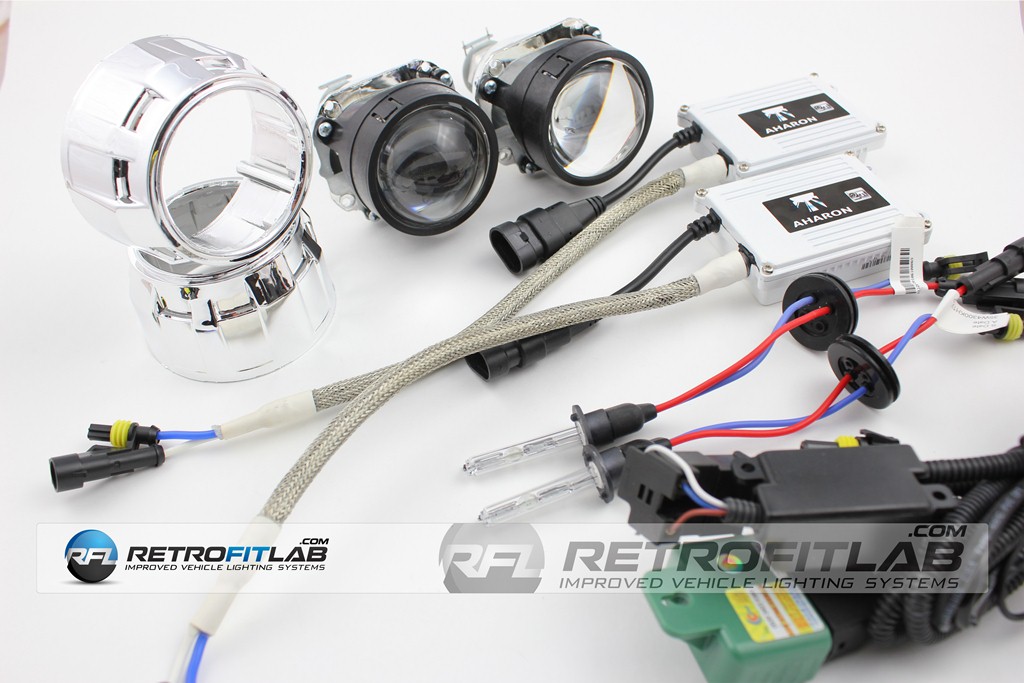

sur le site c'est ça le kit complet 190€
http://www.retrofitl...twin-kit-1.html
alors que sur ebay si je me trompe pas y à le kit pour 30€ et je rajoute la lentille 40€ ce qui fait 70€ la modif
http://www.ebay.de/i...=item1e793ec753

donc en fait faut acheter le cache à 30€ noir ou chrome
http://www.retrofitlab.com/mini-gatling-gun-1.html
la lentille 89.99€!
http://www.retrofitlab.com/xenon-projectors/mini-h1-bi-xenon-projectors-60.html
on arrive déjà à 120€ si on prend sur ebay un kit à 30-40€ on arrive à 160€ eux il propose le kit complet pour 190€ pour aggner 30€ et on
est pas sur de la qualité du kit h1 qu'on trouve sur ebay c'est à étudier!
http://www.ebay.com/itm/181270383328?_trksid=p3984.m1436.l2649&item=181270383328&viewitem=&sspagename=STRK:MESINDXX:IT&vxp=mtr
voilà le même kit que chez the retrofit solutions pour 100 balles de moins...
En gros il faut des lentilles bixenon en 2.5" montables sur du H7, un kit HID H1, une paire d'enjoliveurs de lentilles (shrouds) et un relais pour les pleins phares...

Hey les gars je croit que vous n'avez pas très bien compris le système. La lentille est en Bi-Xenon donc on passe directement en bi-xenon.
Je m'explique, sur nos véhicule qui possède des phares classique. On a une ampoule a l’extérieur (au centre) qui fait feu de croisement et celle de l’intérieur qui fait feu de route.
Avec ce procédé, on pose une lentille a la place du projecteur du feu de croisement (celle du millieu) qui était en halogène.
Alors lors de l'installation on couple la connectique du feu de croisement avec celle du feu de route. C'est a ce moment que la lentille devient Bi-xenon.
Donc l'ampoule de l’intérieur celle de feu de route nous sert plus a rien, elle sert juste de décoration et ne recoit plus de jus. Car c'est l'ampoule Xénon et la lentille Bi-xenon qui va s'occupé de l'alternance Croisement/Route.
