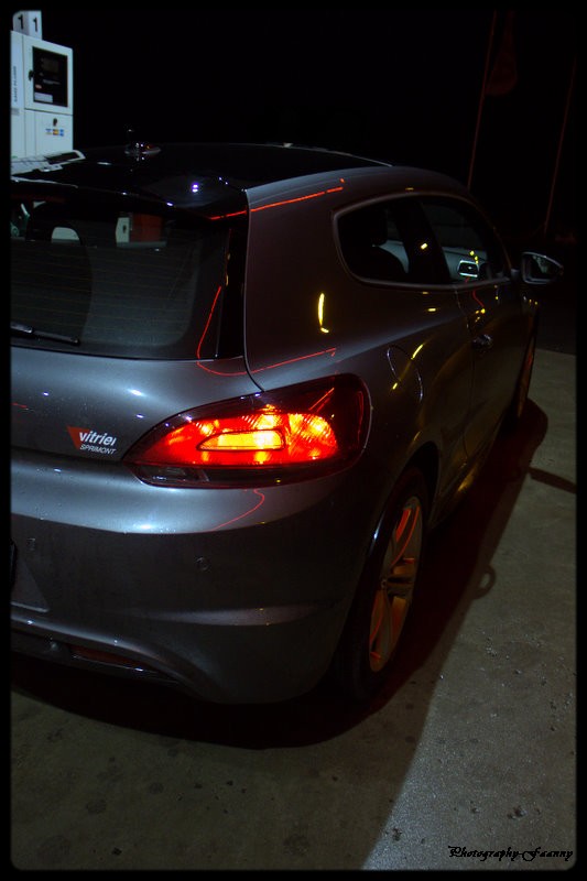

Scirocco III crtdi 136cv avec la boite dsg, pack r-line plus int/ext.
En plus j ai pris les xenon :love:, le keyless, toit panoramique, dynaudio, rns315

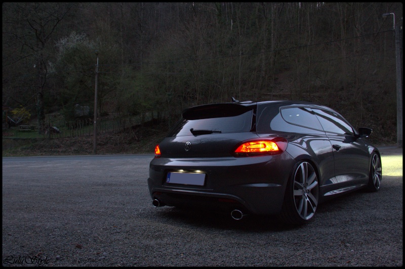

Ici on peut voir la jupe ar, diffuseur échappement peint et le toit
Voici quelques tofs de jour avec les modif du jour, vitres teintées et sortie Ektor, désolé un peu sale mais vu le temps......

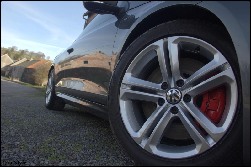

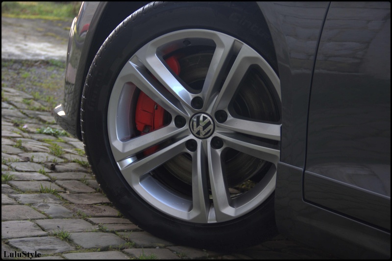

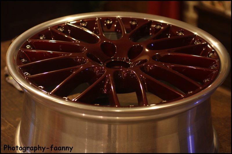

Les jantes version 2012 Audi speedline en 19" et ET48
Les jantes posées avec du 215/35/19
Modifié par redcbr

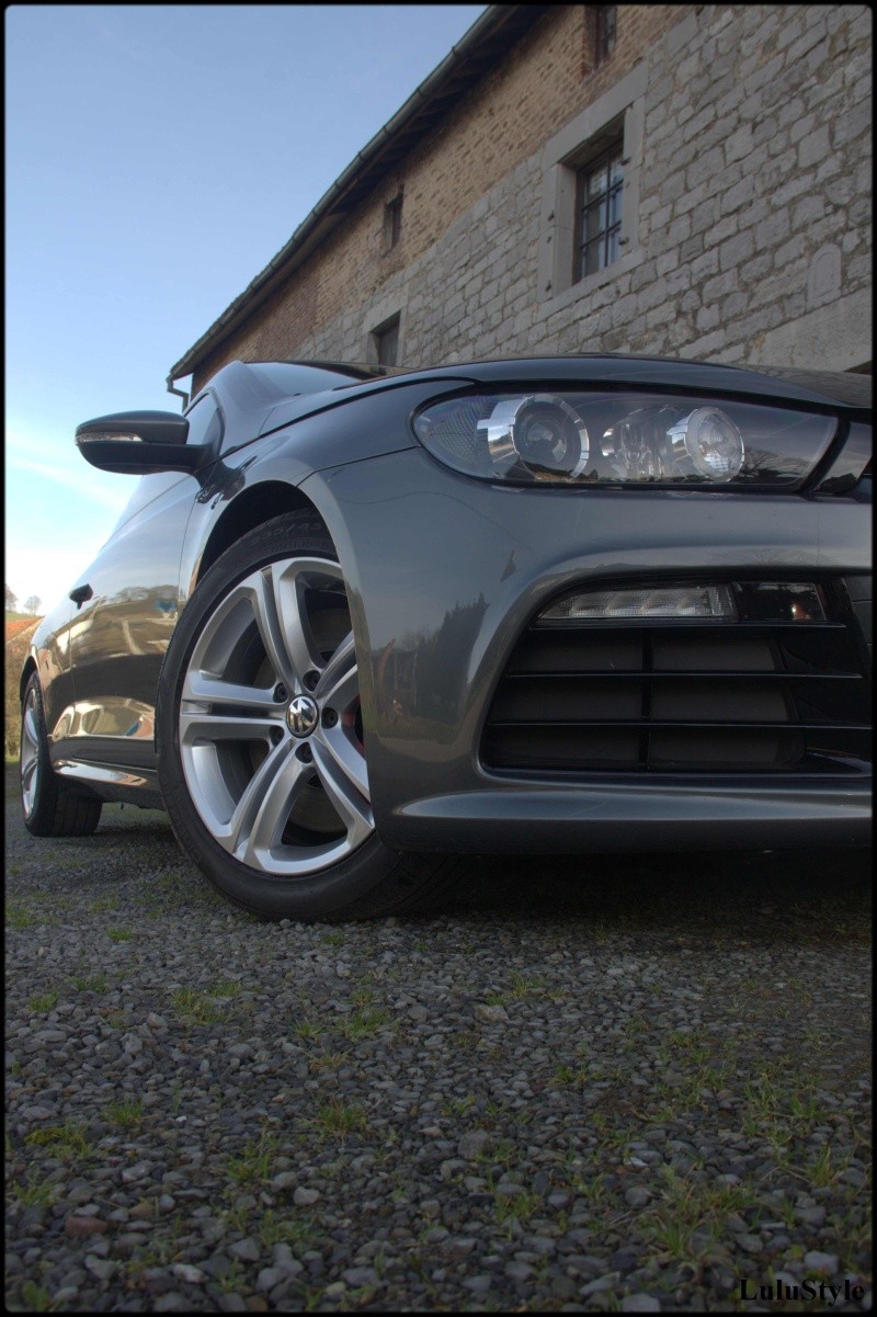

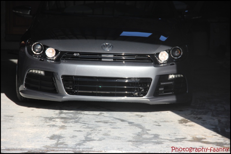

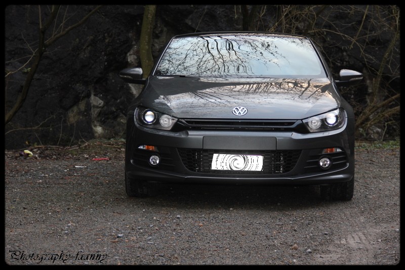

Nouvelle face avant "R" avec montage Oem des leds et cligno

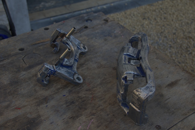

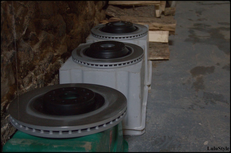

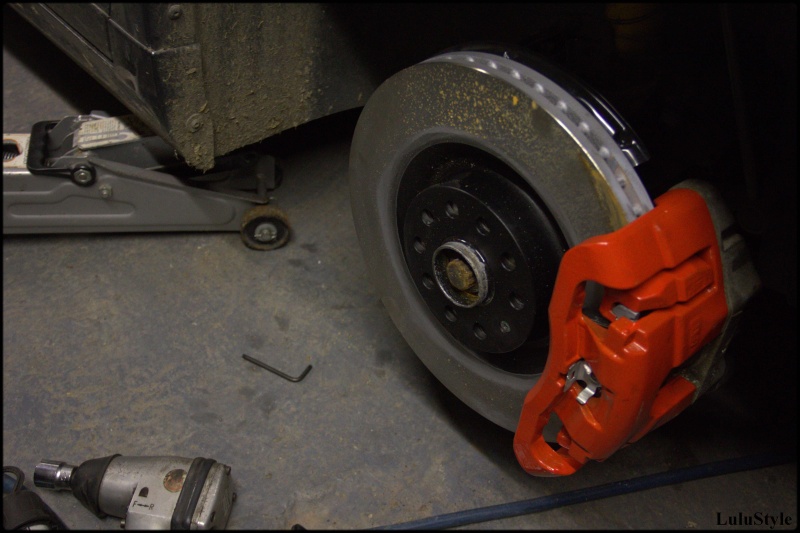

Sinon pour 2k14 , kit de frein en 345 avant et 310 pour l arrière en cours de remise en état....pour freiner la repro moteur/dsg by Youri

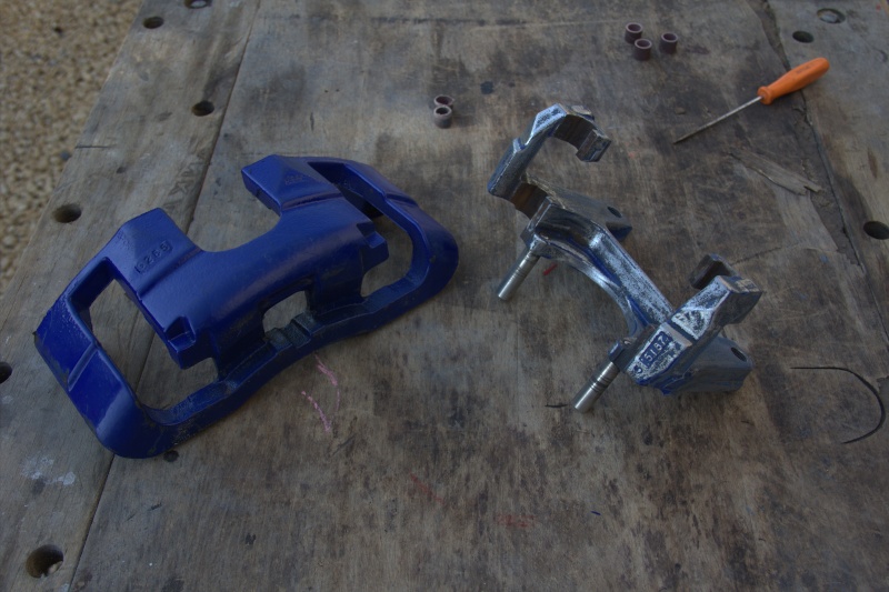

Étriers avant

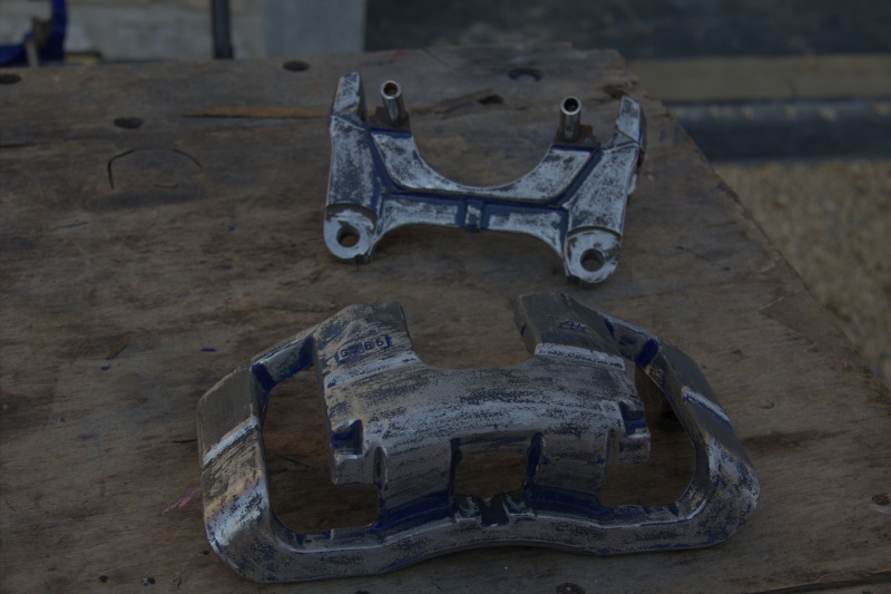

Sinon j ai deja les flasques, flexibles disques et plaquettes pour l arrière et pour l avant les flasques, tuyaux étriers reste a acheter disques et plaquettes avant.

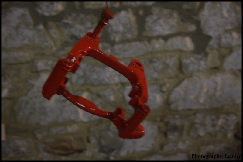

La peinture des etriers sera fait d ici peu.... :up1: :up1:
En cette fin d année reprise des modifs pour 2k14....

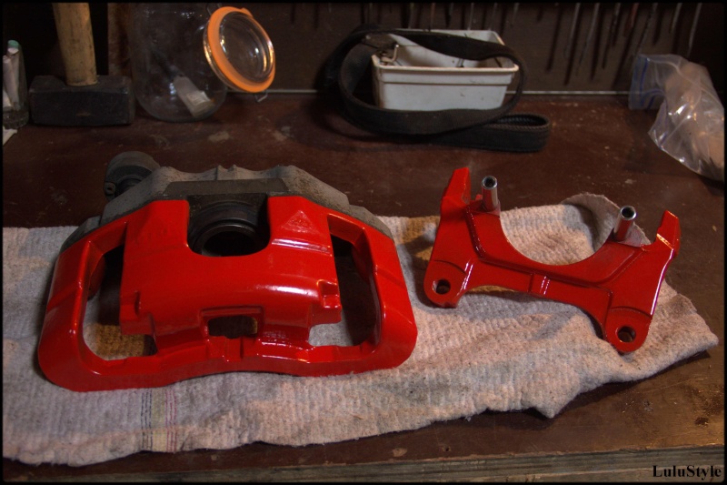

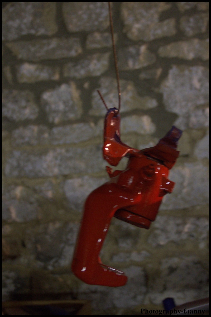

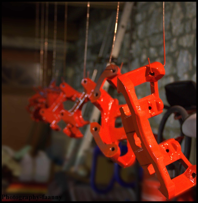

Je me suis enfin décidé a peindre mes étriers/supports et ressort de maintient en ......

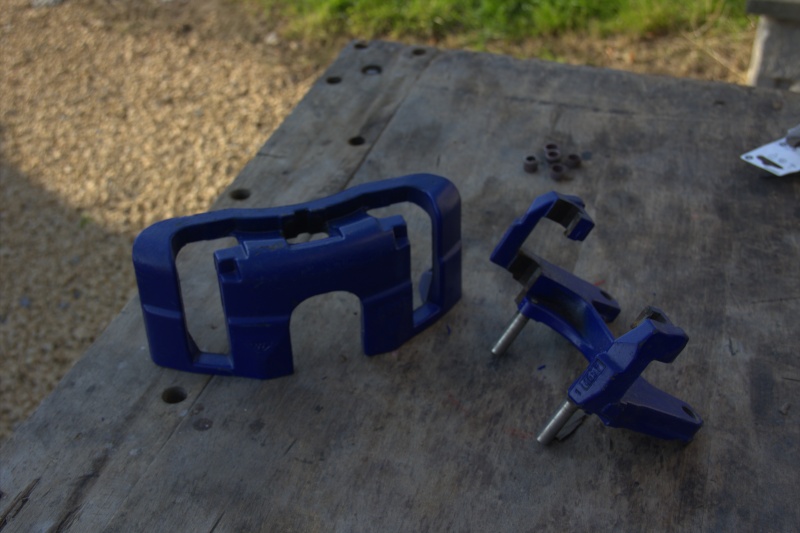

Alors ce matin rangement du garage et pose des raccords, nouveau purgeur et ré-assemblage des étriers, emballage et retour dans les cartons en attende de montage

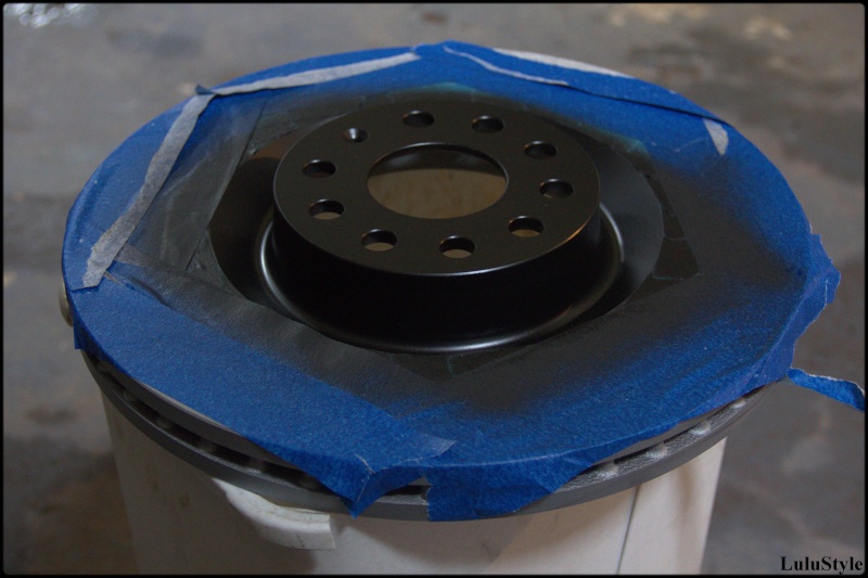

Peinture des bols des disques
En mode séchage...
Les étriers avant le retour dans les cartons
La peinture des bols c'est pour éviter l'oxydation au fil du temps ou pour esthétisme? Ou les deux ? ^^
Pour les deux :race:

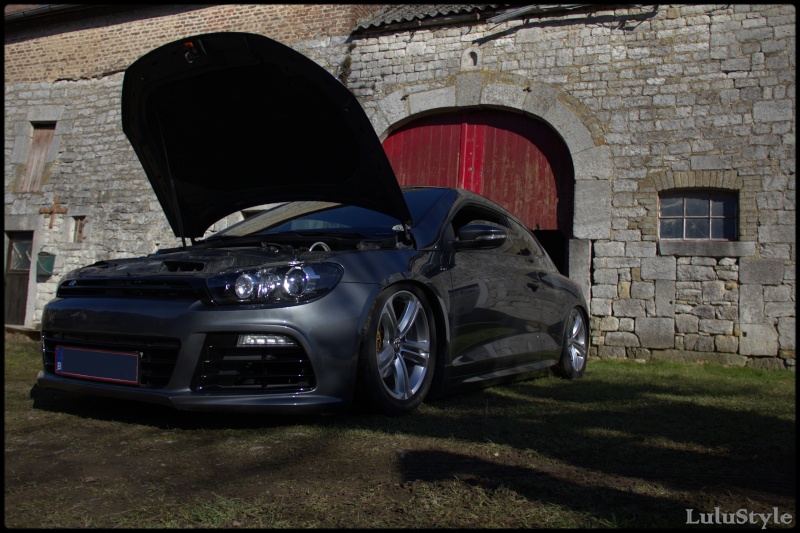

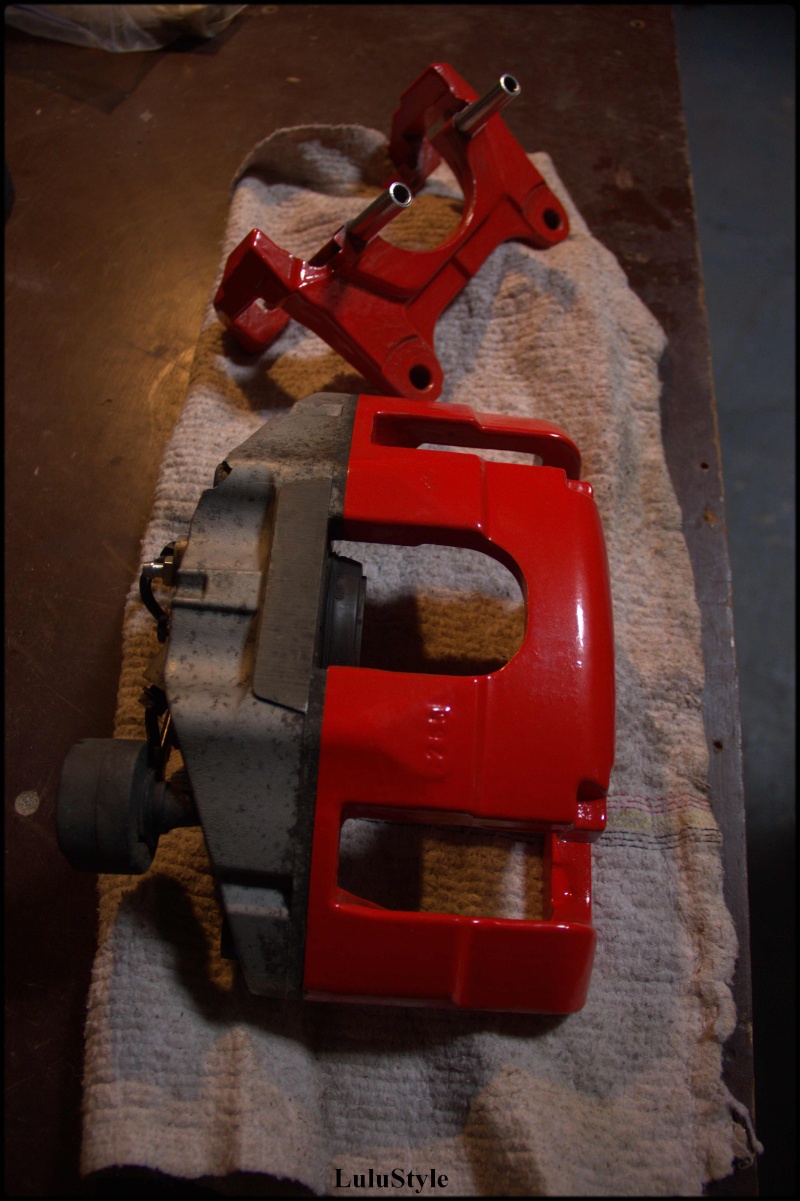

Voila j ai pas su résister le tout est enfin monté...., les étriers avant passe juste avec les 17" OEM, le resultat est
:love:
Donc disques avant en 345mm avec les pares chaleur , chape/ étriers R32, new plaquettes et flexibles ATE
Pour l arrière disques en 310mm avec les pares chaleur EOS 3.2L , chape et étriers R32, new plaquettes et flexibles ATE
Modifié par redcbr
Voila freinage ok, mais passage en concession pour la purge du circuit sous pression et vagcom, car j avais de l air dans le boitier ABS..
Tout est opérationnel, vivement la fin du rodage :roi:
