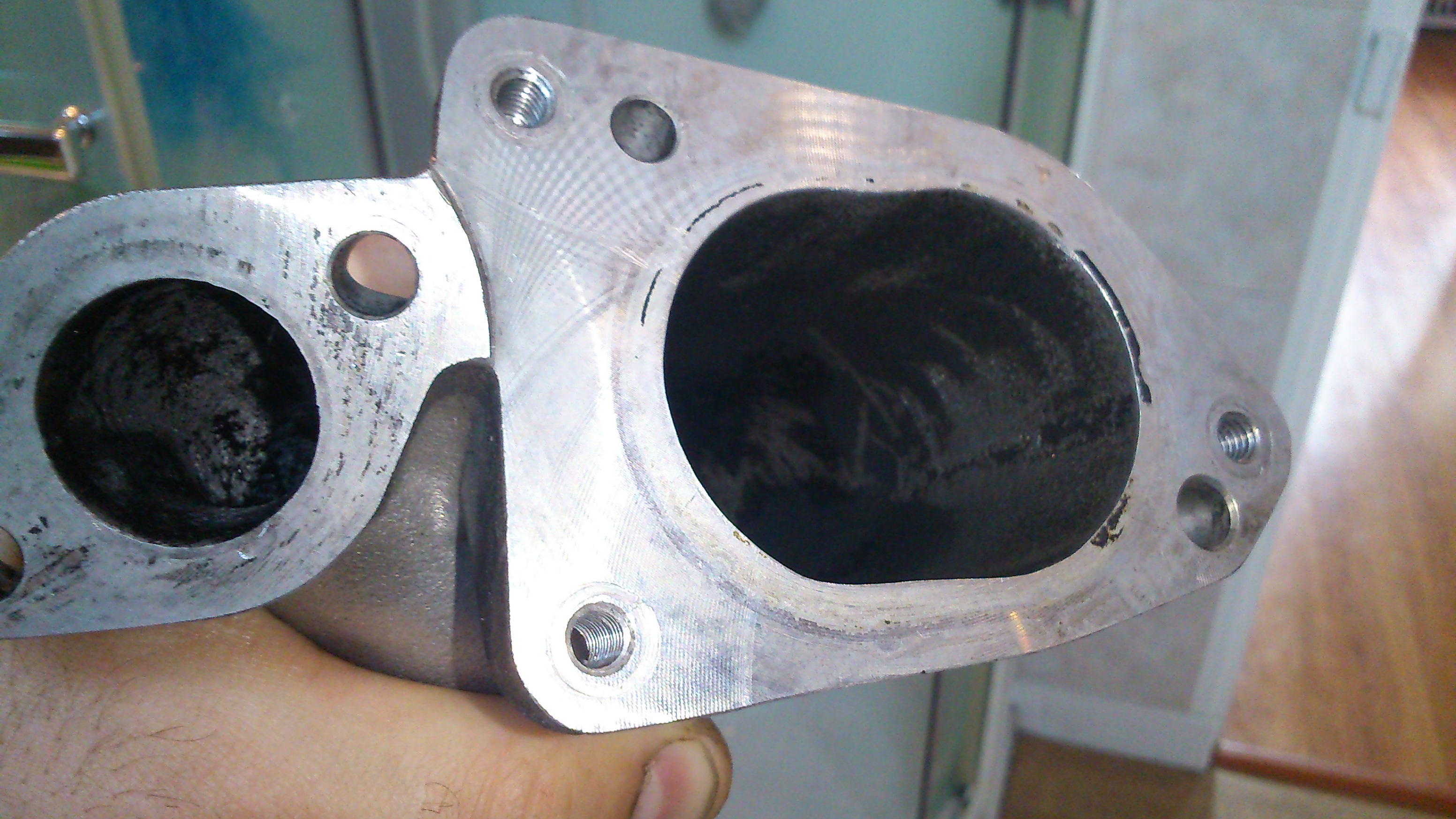

Ouai nikel. Le petit tuyau qui part de l'EGR est comme neuf, le tuyau avec le boitier papillon presque neuf, et les reste bein c'est pas mal. J'ai fait des photos du résultat, j'essaierai de les mettre si je peux.
Par contre, contrairement à ce que penser, c'est assez simple a tout enlever. Le mieux est de retiré le tuyau maintenu par le collier du boitier papillon, de dévisser le tuyau d'egr, dévisser le collecteur et tout y sortir d'un block.
Et ensuite de dévisser l'EGR et la sorti avec le tuyau. Car il y a certai souci d'accessibilité pour certaine vis.
Voici un début
Après nettoyage
Sur la premier photo d'après nettoyage, ceci était un essai. J'ai eu un meilleur résultat aujourd'hui. Brosse métallique, et tampon Gex
C'est quand même sale pour une voiture qui vient a peine de passer les 120000km et qui fait beaucoup de route, et l'ancien proprio la prenait que pour faire de long trajet. :-S

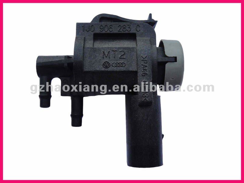

Mon souscis pourrait-il venir de cette pièce? 1J0 906 283 C car code erreur P0046, mais j'y crois moyen car je l'ai effacer rouler presque 90km et il ne reviens pas. Ce code est peut être apparut suite a mon démontage pour l'EGR. Je l'ai débrancher puis rebranché.

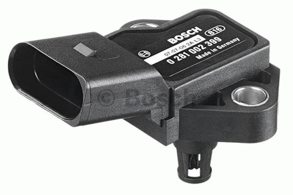

Hummmm, je pensait aussi au débimètre! Je viens de faire test. J'ai débranché le débimètre et roulé.
A bas régime pareil, c'est a dire pas grand chose, mais une fois passer les 2000tr/min elle arrache direct, donc est-ce plausible?
J'ai oublier de dire aussi que quand je parts au travail le matin vers 6h30, ce manque ce fait moins sentir voir pas du tout.
Est-ce par ce que l'air est plus frais et que le débimètre accuserai moins le défaut?
J'allais oublier, j'ai aussi un filtre air sport huillé de marque JR.

Bon, voici les nouvelles, j'ai appeler Audi, pour eux il y a de forte chance en vu des symptôme que ce soit le poches 1J0 906 283 C (qui correspondrai a l'électrovanne N75) qui déconne. que voici :
41 euros TTC chez Audi, donc je la commande cette après-midi.
On verra bien. Je dit tout dès que je l'ai.
Modifié par micka03
Quelqu'un pourrait-il aussi me dire où se trouve cette pièce svp? Merci
