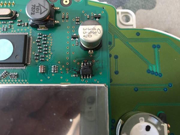

Sinon je viens d'avoir un soucis, je n'ai plus d'ecran odb au milieu des compteurs
Je roulais j'ai senti une odeur de brulé, l'écran c'est éteind a bippé
Depuis plus rien, j'ai testé le fusible est ok et seul défaut que j'ai c'est ca
Jeudi,23,Juin,2016,17:02:22:30835

Le compteur, compte tours marche, les voyants, les kilomètres, date aussi le bip aussi mais l'écran central ne s'allume plus
Avez vous une idée ?
Connaissez vous des boites qui font la réparation de compteur audi ?
C est arrivé à un collègue,une fumée s est échappée au niveau du volant puis plus d odb.il IL a pas réparé.dans weeler dealer ils en réparent pour 100 livres sur un TT pièce neuve incluse.ils changent tout le rectangle,soudure à l étain avec gant anti statistique.
en esperant que ce soit juste le lcd et pas un composant du compteur

A voir car je viens de contacter un membre du forum et apparement ca ne serait pas l'afficheur mais un transfo de griller et dans ce cas je pourrais le changer moi meme

Bon voila j'ai réussi a sortir le compteur
Voila le composant grillé
Par contre impossible de voir la ref pour le changer quelqu'un aurais un idée ?
oups !!! même avec la référence du composant il faut pouvoir l'ôter et ensuite le souder sur un circuit imprimé double couche...pas facile .Bon courage
Je sais qu'il existe quelques spécialistes qui réparent les compteurs et les tableaux de bord.
J'ai lu quelque chose là dessus sur ce forum au hasard d'un post. Mais lequel ?
Parce que dans ce cas, je crois bien que c'est de la soudure machine, pas du montage à la main.
a mon avis pas possible à faire chez soi car ce sont des circuits imprimés double couche donc ... il faut être doté du matériel qui va bien , machine ou autre
