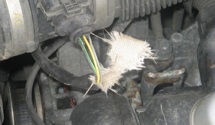

Bonjour Johnny
voici quelques dégât cause par ces petites bêtes
:je_sors:
Modifié par lage20

Bonjour Johnny
les photos ne sont pas de mon Q5 je les pris sur le web :ripeer: :ripeer: :ripeer: :ripeer:
pas se genre de rondeur dans notre ville :kimouss: :welcome:
Modifié par lage20

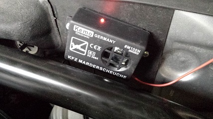

Bonjour a tous
Voila mon module contre les Fouines , reçu et installer aujourd'hui
avec témoin LED qui clignote toute les 5 secondes
Modifié par JOHNNY5377
Bonjour MANU
C'est pour ça ,qu'avec mon système ,ça ne les tue pas ,mais les fait fuir ,
enfin normalement , j'espère :secret: :secret: :secret:
pauvre bête :reflexion: ,mais quant tu vois les dégât que ça fait :mur:
