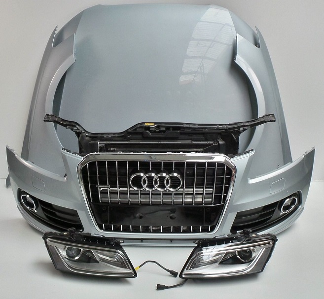

Sinon ,il y a déjà en nouveaux modèle :secret:
AVANT
http://www.ebay.de/itm/Audi-Q5-8R-BI-Xenon-LED-Scheinwerfer-komplett-8R0-941-031-C-8R0-941-032-C-/360954195962
et ARRIÈRE
http://www.ebay.de/itm/ORIGINAL-AUDI-Q5-SQ5-8R-FACELIFT-LED-Rueckleuchten-Ruecklicht-komplett-8R0945093C-/371005950621
Modifié par JOHNNY5377
PERSO ,j'aime bien les nouveaux arrières
,mais je préfère les anciens phares avant que les nouveaux ,enfin c'est mon avis :marcelpoire:

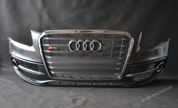

SINON , je change la Total ( Mais en SQ5 ) ,bien assez FOU le JOHNNY :secret: :moto:
http://www.ebay.de/itm/AUDI-Q5-8R-2-0-TFSI-Facelift-Front-Motorhaube-Kuehler-Stosstange-Kotfluegel-Xenon-/371062632807
