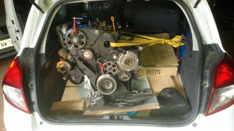

salut à tous.
Je vais enfin réparer ma belle !
J'ai trouvé un moteur AFN pas cher.
Il à 270 000 bornes est à 100 borne de chez moi et est à 150€
Je n'ai pas encore eu le vendeur en ligne, je lui est laissé un message sur son portable.
1 Pensez vous que ma pompe à injection neuve que j'avais acheté pour mon AVG ira dessus ?
2 Pensez vous que lui faire le joint de culasse peut être un plus tans qu'il est a coté de l'auto ?
Salut.
Pour la pompe ça a l’air de coller. Regarde ici . http://forums.audipassion.com/topic/99230-difference-entre-un-afn-et-un-avg-110-tdi/
Pour le joint de culasse, tente avant de prendre les compressions si tu peux histoire de ne pas injecter des euros dans un moteur trop affaibli. Apres, faire un joint de culasse sur un afn en place reste une opération plutôt aisée, les collecteurs sont accessibles.
Le seul avantage que je vois a le faire avant montage c’est au cas où le bloc moteur ait besoin d’un surfaçage en plus de la rectification de la culasse.
Sinon avant montage ça peut être intéressant de faire la distribution.
En tout cas, c’est cool que tu te tournes à niveau vers ton A4. Courage pour la suite.
perso je m'embeterai pas a faire le JDC. Effectivement les compressions ce serait sympa
Je ferai toutes les courroies + pompe à eau + thermostat + blocage EGR en changeant les joints de collecteur + nettoyage de ces derniers
Vous me connaissez, je suis toujours en train de douter :)
J'ai donc demandé la ref de la pompe du gars, et c'est bien la même que le mienne !
C'est quand même dingue ces deux refs de moteurs qui sont en tout ponts identique ????
Salut à tous.
Voila le moteur est arrivé.
La belle sous sa bâche va bientôt revoir le jour :)
