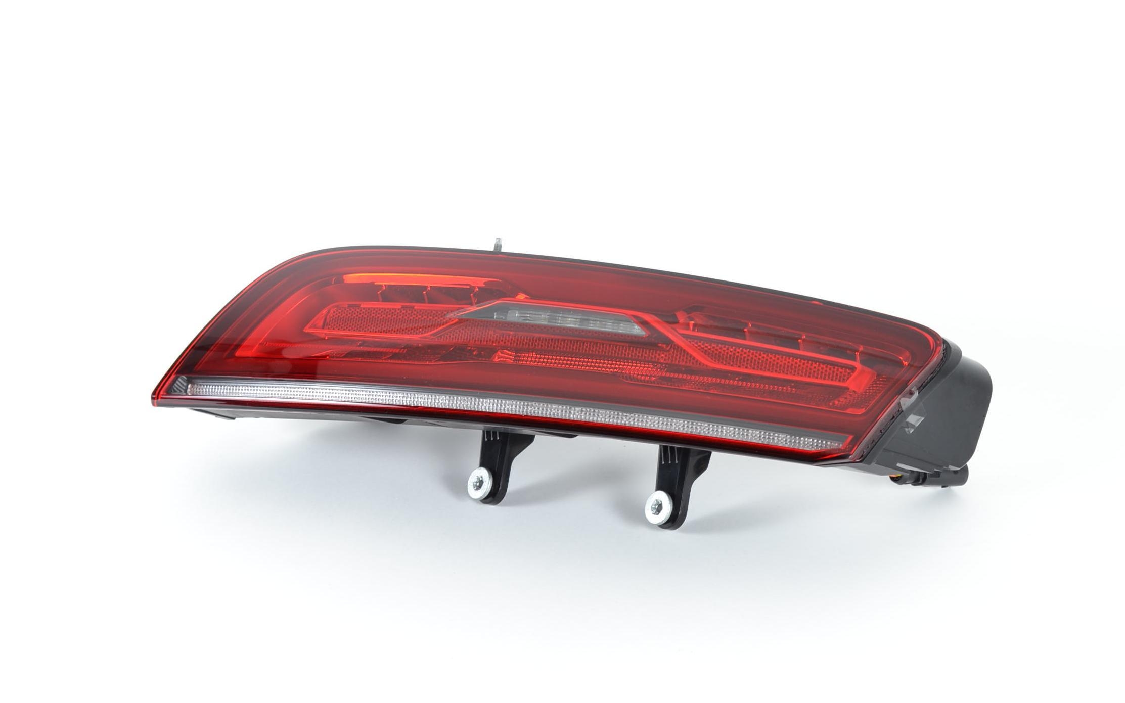

bonsoir, je reviens vers vous pour avoir un peu d information, car je viens d'acquérir les feux Facelift pour ma audi R8
commander sur bks tunning avec l'adaptateur, j'aimerais savoir s'il faut une reprogrammation pour que le clignotant fasse comme sur la a udi Udi8 v10 plus
merci d'avance pour vos réponses.
C'est bien écrit :
  • Including dynamic turning light
Pour moi il n'y a rien a activé au VagCom mais le mieux c'est de les contacter

Quelqu'un peut-il me confirmer la référence des feux "phase 2" qui se montent sur une R8 "phase 1" svp? (c'est surtou au niveau des fixations que je ne veux pas me planter)
Je pense que c'est ça pour le gauche : 420945095L
et ça pour le droit : 420945096L
Merci d'avance
Merci AL49!
Malheureusement je ne vois pas bien la différence...L ou K il est indiqué que c'est le modèle de feux dédiés aux R8 2013->2016, mais ensuite? :sic:
Alors à priori, la ref finissant par K correspond aux R8 V10 (les pattes de fixations sont plus longues) et la ref en L correspond aux R8 V8
420945095K : (PR-Nummer: A8S, E0A)
420945095L : (PR-Nummer: A8U)

PtidavRider, peux tu nous faire un recap de ce que tu as du acheter et où on peut trouver ces feux arrière car le site BKS (en dollars) me semble un peu cher tout de même. On est à près de 3000€ pour le tout si on ne fait pas la pose soi-même. Tu confirmes ?
Hello !
Alors oui je confirme, malheureusement...2600€ je crois (j'ai essayé d'oublier!)
J'ai pris ceci : http://www.bks-tunin...ft-adapter.html et http://www.bks-tunin...s-facelift.html
Mais une fois que tu allumes, tu n'y penses plus :)
