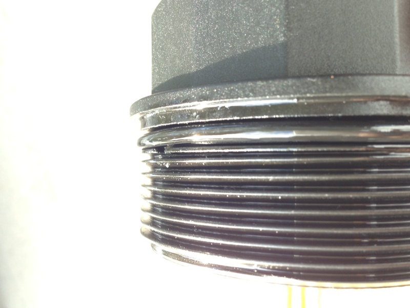

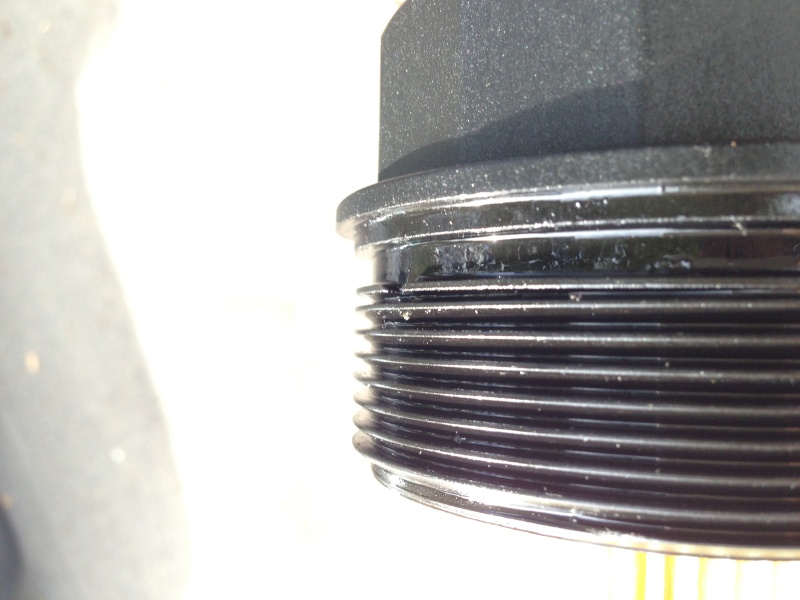

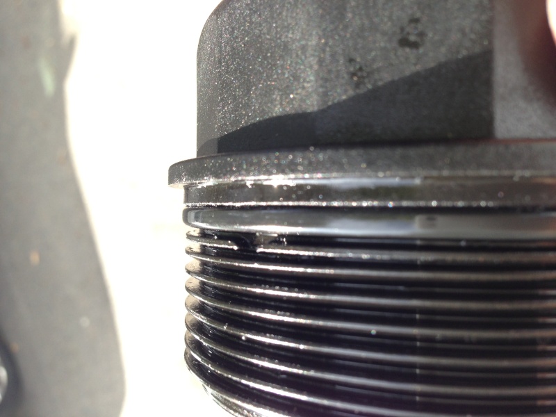

Voila les photos pour illustrer un peut...
Vieux joint:
Sans joint:
Nouveau joint:
