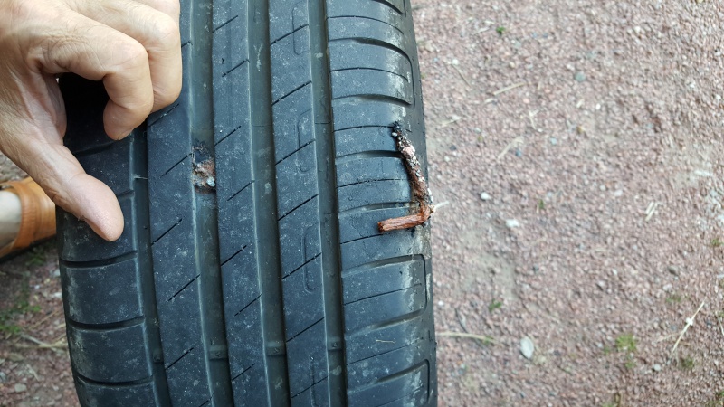

Truc qui a rien a voir mon pere a fzit repare un pneu aujourd'hui 2 meche je crois et la le pneu vient de literalement ce vider alors que la caisse était garé ca a fait pschiiittt

Les mèches c'est du temporaire le temps d'avoir de quoi se payer des pneus de rechange ou vraiment pour faire de la ville et encore, mon pneu avec mèche était impossible à équilibrer et même à 50kmh ca se sentais :(
Quand il y à une mèche ça va, c'est quand elles sont plusieurs que ça pose problème, n'est-ce pas? jean-marie-le-pen-50.jpg
J'avais pas vu mais t'as une meche sur le coté du pneu ? Quasi é dehors de la bande de roulement ?
Spas tres bon ca :/
