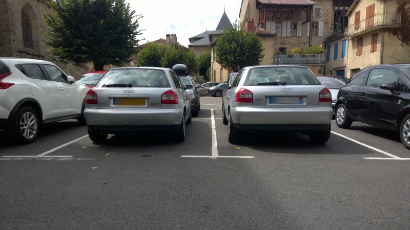

Apres pour etre sur, tu peut toujours trouver une a3 dans la rue et compré la hauteur de caisse,
c'est flagrant la differance !
Ouai ben je l'ai toujours trouvé très basse... ma lame cupra frotte asssez régulièrement si je fais pas gaffe sur des plans inclinés.

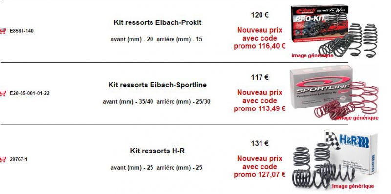

ya du B12 dispo sur HKK http://www.hhk-international.com/shop/index.php?IDFind=go1weh8185vmltoroar543din6pn40oq
Est ce que c'est mieux que du b8 + ressort eibach ou HR ?
En gros c'est un kit B8 plus ressort Bilstein (ou eibach) on trouve 2 infos differentes... . Soit prokit (-30) soit sportline (-50)
Je vais passer en 17 pouces.
En 17 en passant en B8 avec ressort ci dessous prokit donc -30mm ça passe largement avec des 17 pouces en 225/45 ?
parce que du tout je veux changer barre anti roulis et autres joyeusetés parce que ça touche...
En gros le b6 est fait pour 0-30mm
et le b8 pour -30 et moins.
Donc les eibach prokit cela pose problème si on met avec du b8?
Edit ; donc confirmation par Dadou130 ça passe sans soucis et sans modif.
