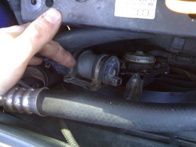

1383650896-pompouf003in6.jpgpour le bruit de pompe qui tourne c'est sans doute la pompe a eau secondaire que tu entends,elle s'enclenche dès la mise du contact et tourne pendant une dizaine de minute après coupure moteur(rien d'inquietant,au contraire ca prouve qu'elle fonctionne) verifie capot ouvert,elle se trouve en haut a gauche du bloc ventilateurs

+1 pour la pompe à eau secondaire, elle tourne dès la mise en contact et s'arrête après l'avoir coupé!!
Ton liquide de refroidissement dans le bocal est de quelle couleur??!!
Une vidange est peut-être necessaire si ça coule marron... :secret:

Le bruit de l'eau que tu entend c'est ta pompe à eau secondaire qui tourne pour faire refroidire ton turbo. Celle si tourne quelque minutes après coupure du contacte. C'est tout a fait normal .
Si tu ouvre ton capot tu la trouvera juste au dessus des radiateur d'eau et de clim légèrement à gauche quand tu est en face du vehicule

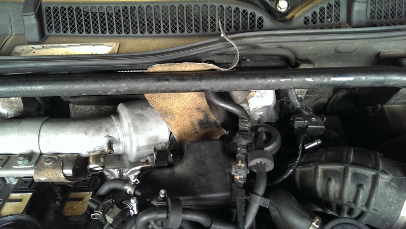

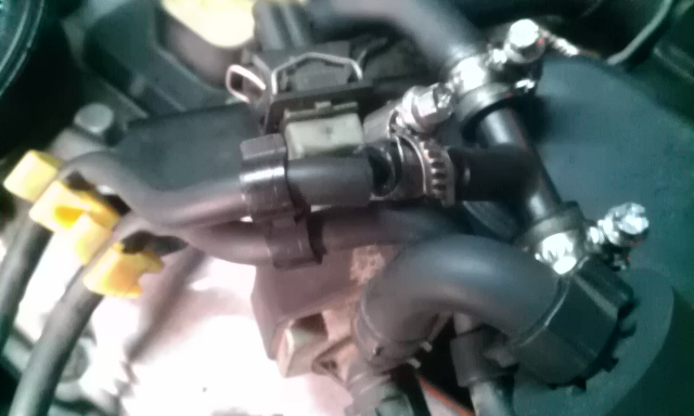

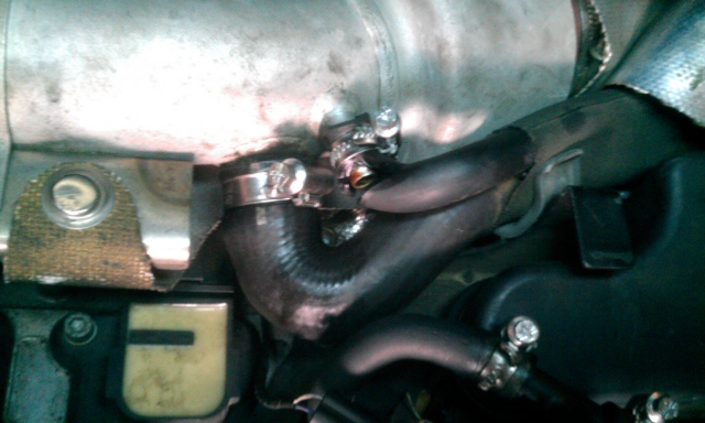

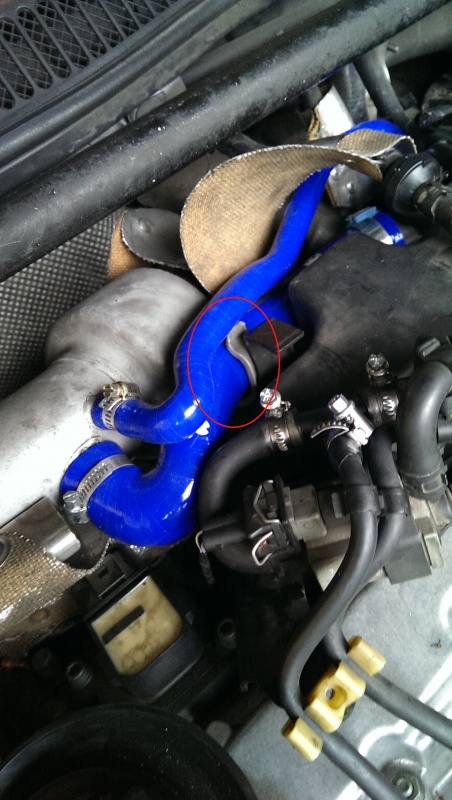

Ayé fuiteS trouvéeS !!!
Même pas eu le temps de faire le test sous pression......une fois le cache moteur enlevé waaaaaaa!!!!! ok
Une de la n249 coupée et celle qui va de la DV au tube de suralimentation éclatée......
On voit mieux en photos
Ca m'étonne de ne pas avoir eu plus de soucis ou pertes de puissances.

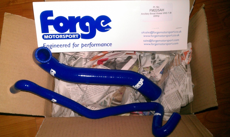

Pour l'instant je les ai raccourci et rebranché le temps de commander de belle durite forge et un T pour la n249.
http://www.forgemotorsport.co.uk/content.asp?inc=product&cat=010201&product=FM225AH c'est bien ça ?
Modifié par Lindemann44
:icon26:
Je pensais recevoir en noir car la photo sur jacquemin tuning est noire et pas de choix de couleur......c'est les toutes premières pour ma S du coup ba ça sera bleu XD

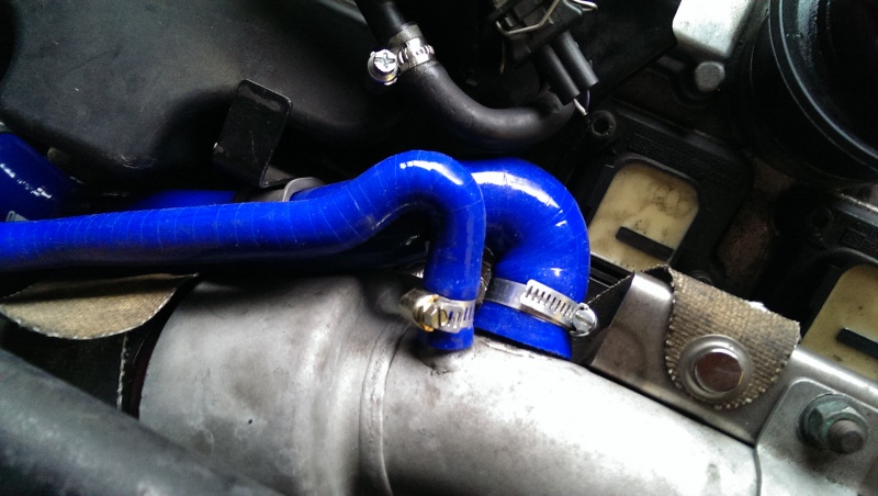

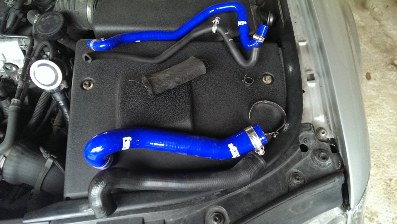

Voilà c'est monté.
Le plus dur est d'enlever ces fichus colliers d'origines :meanie:
454705IMAG00311.jpgOui faut que je nettoie ma BAR
Y a quand même un pti problème. La grosse durite ne passe pas dans le crochet au niveau de l'air restrictor. Pour l'instant je l'ai rentré dedans mais elle est ovale du coup....est ce que ça pose problème ? ou faut que je démonte le tube pour couper cette patte? En plus après un tour d'essai, j'ai vu que ça chauffe dur à cet endroit. Sans la patte elle serait moins plaquée contre le tube bien chaud....
