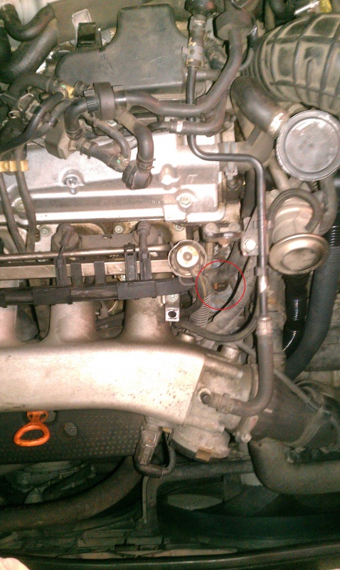

Deuxièmement ils ont changé mon reniflard qui était cassé et bricoler (coller à une pompe qu'ils m'ont dit). Ok. Mais maintenant ma S fait le fameux bruit de F16 pendant 2 minutes au démarrage à froid........après recherche sur le fofo rien d'alarmant c'est normal. Ok. J'ai quand même ouvert le capot et jeté un oeil sans trop trouver le reniflard j'ai aperçu un tuyau qui me paraissait bien neuf. J'ai suivi son chemin voir ou ça mène et la que vois je.........un autre tuyau qui est débranché juste en dessous......comme le montre la deuxième photo

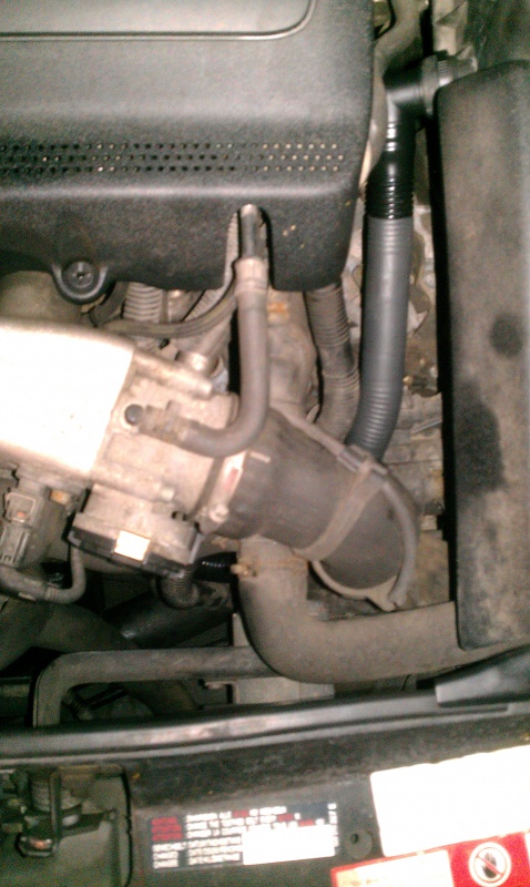

Pouvez vous me dire si le tuyau neuf est bien le reniflard et à quoi sert le tuyau déboité ?
Je pense au tuyau qui est branché à cette fameuse pompe d'air secondaire, du coup ça aspire l'air direct d’où le sifflement......

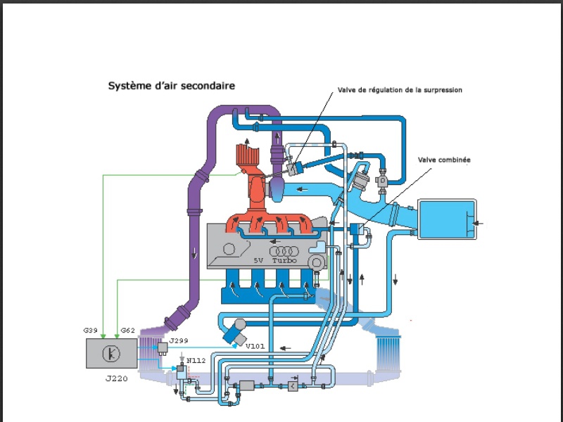

Sur ce schéma je pense que le tuyau neuf est le bleu foncé et le déboité le bleu ciel. J'ai bon ?
Pas sérieux après 900€ de facture et aucun autre problème signalé alors qu'en ouvrant le capot je tombe sur ça :madgo:
Modifié par Lindemann44
tu parles du quel ? le cassé ou le neuf ?
Si c'est le neuf ce n'est donc pas le reniflard ? alors pourquoi est il neuf et ou est le reniflard sensé être neuf lol
Si c'est le cassé le sifflement au démarrage serait donc lié ?
Le tuyau neuf est celui qui va a la pompe a air secondaire (celle qui se déclenche au démarrage et qui fait un bruit de F16)
C'est bien celle en bleu ciel sur le schéma reliée à la BàA
Ca c'est le reniflard

Pour revenir à mon tuyau cassé c'est bien le bleu foncé celui qui envoi l'air de la pompe secondaire au catalyseur en passant par une valve ?
Donc en gros mon système secondaire ne sert à rien vu qu'il crache tout dans le vide ?
bon j'ai ouvert le capot, enlevé le cache et la......lol mon reniflard n'a pas l'air neuf ni cassé.
en fait je pense qu'ils ont bien changé le seul tuyau flambant neuf sur la photo qui par de la boite à air jusqu'à la pompe d'air secondaire (pour eux c'est un reniflard d'air......). Du coup celui qui est cassé étant juste au dessous je vais retourner les voir avec le schéma pour leur expliquer comment ça marche et qu'ils réparent leur connerie.
je ne sais pas à quoi sert la valve combinée qui ne reçoit rien du coup....ça n'a pas l'air d'avoir d'effet sur mon moulin......juste le bruit de turbine à froid.

Le bruit de turbine c'est ta pompe à air secondaire qui est en fin de vie, à prévoir de la remplacer bientôt, sinon, tu fais comme moi, tu la dégage :race:

@ Cyberseb : J'ai lu qu'elle siffle même si elle n'est pas morte et vu que la je suis en sorti direct ça doit amplifier le bruit non ? Dit moi pas qu'elle va lâcher après avoir changé les tuyaux.....
Et ayant discuter avec le mécano Audi, il a resserré une petite durite situé à peu près au dessus de la sonde lambda. C'est pour ça qu'elle marche beaucoup mieux depuis et que je n'ai plus aucun trou à l'accel. Du coup plus besoin de changer N75, DV, lambda.....etc. 1 petit point pour Audi :)
C'est tout-à-fait normal qu'elle siffle mais vu que tu parlais d'un bruit de F16, ça m'a mis la putce à l'oreille.
La mienne, le matin, je réveillais tout l'immeuble avec, le parking donnant sur les balcons. C'est pour ça que je l'ai débranchée. Pour le CT je fais bien chauffer le moteur avant et pas de soucis.
Bon c'est bon c'est réparé ! :up:
Plus de bruit de F16 sous le capot ! C'était bien le fait d'être en sorti direct âpres la pompe à air qui faisait ça.
Du coup avant de virer tout le système ou d'acheter une nouvelle pompe à 300€, vérifiez bien votre toyau !

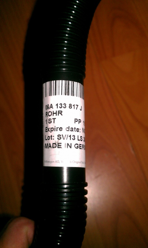

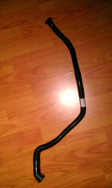

J'en ai un à vendre si ça intéresse quelqu'un car audi m'en a filé 2 pour le prix d'un suite à une erreur d'envoi.......
Je mettrai une annonce dans la bonne section.
Pas de pot c'est l'autre.....qui a cassé quand Audi m'ont changé celui qui va à la boite à air.....ils auraient pu en profiter pour faire les 2 mais bon......

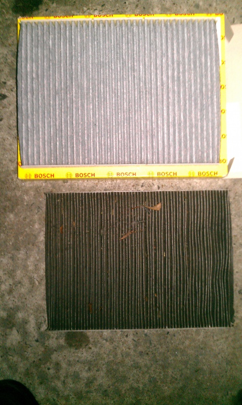

Je viens de changer mon filtre à habitacle qui en avait bien besoin
Jusqu'ici easy baby :icon6:

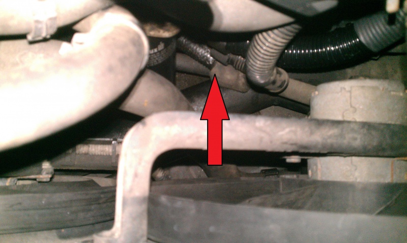

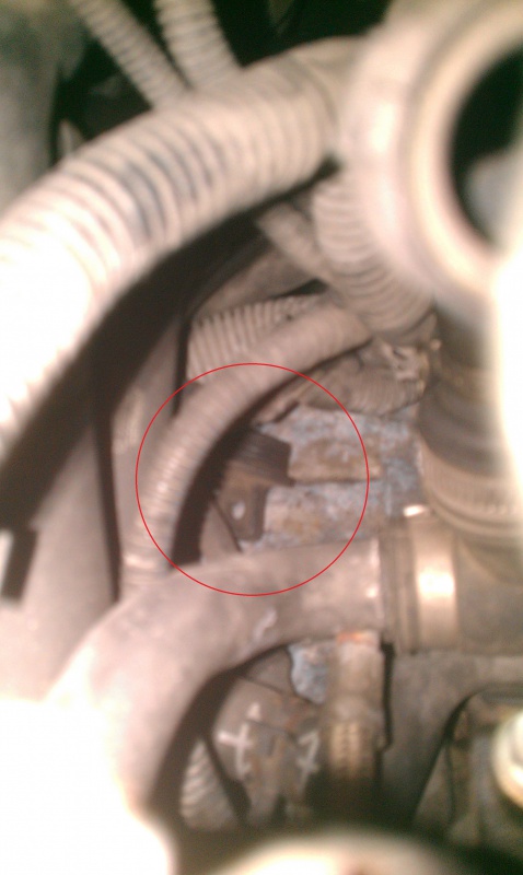

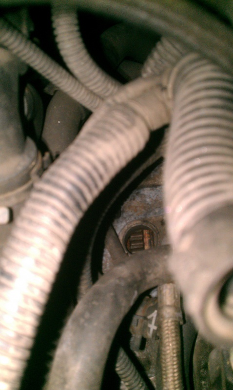

Jusqu'à ce que je tombe sur un bout d'engrenage visible à travers un trou taraudé.... :icon_eek:
Je cligne 3, 4 fois histoire de et oui j'ai pas rêvé, voyez par vous même
Même avec du recul et le flash on le voit bien
Et juste derrière, on a le fuyard
Quelqu'un a une idée de ce qu'est ce bouchon ?
L'engrenage est tout sec......c'est un bout d'embrayage/volant non ?
J'ai rdv chez mon garagiste pour changement de pare brise je vais lui montrer mais j'aimerai avoir des avis d'audistes.

Pour le bouchon il s'agirait d'un repère permettant de caler l’embrayage à son changement. Enfin avant car maintenant ça ne sert plus apparemment.....
En fait il n'a pas été remis par le mec qui l'a enlevé la dernière fois.....rien de méchant.

Le bouchon se trouve sur la cloche d'embrayage ( le trou par lequel on voit le repère du calage de distribution ), c'est juste un bouchon pour éviter que quelque chose rentre dans la cloche (liquide, graisse, autre ...) Moi il sautait tout le temps, du coup je l avais collé un peu avec du frein filet je crois ... et le bout d'engrenage comme tu dis c'est ton volant moteur !! et c'est normal qu'il soit sec, l'inverse serait inquiétant ^^
