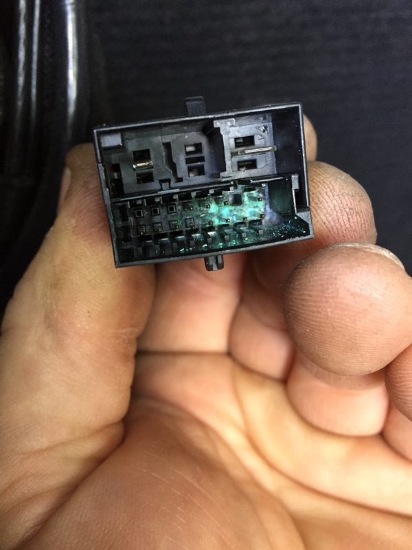

salut
le proprio vient de m'envoyer le raport du control
dit moi se que vous en penssé

Voilà ce qui me viens en tête avec ton CT.
La barre stab, c'est bizarre ce qu'il y a ecrit...
Pour les pros du allroad, le coussin gonflable c'est pas en rapport avec la suspension ?
le faite de l'avoir baissé de 900€, tu va t'en servir pour corriger les defaults
Modifié par Drin-Drin
Coussin gonflable je pensais que c'était l'airbag!
Si le témoin est allumé alors là ça peut être très cher comme ça peut être rien. Peut être qu'il avait bloqué le système avant de l'emmener au Ct.
Peut être que les boudins avant sont fuyards et que le compresseur se coupe par surchauffe.
Peut être que...
Ça peut être bcp de soucis ce symptôme. Je pencherai qd même pour des fuite aux boudins, c'est le plus fréquent!
Coussin gonflable, c'est l'airbag.
J'avais ce défaut sur ma 306, le contrôleur du ct avait mis du wd40 sur un connecteur situé sous le siège conducteur et le voyant ne s'allumait plus, il m'avait dit que c'était courant sur les 306.
Donc si ça se peut tu n'a qu'un faut contact quelque part mais bon, faudrait quand même régler se problème car imagine la surprise si l'airbag s'ouvre à l'improviste.
Un coup de vagcom permettrai de situer ce problème.
Bon bah tant mieux, c'est mieux d'avoir un faux contact sur une cosses qu'un problème de coussin de suspenssion...
Et françois, je ne voulais pas te mettre le doute sur ta 1ere idée de l'airbag ;) c'étais juste au cas ou le mot "coussin" puisse se confondre avec les coussin de la suspenssion :)
