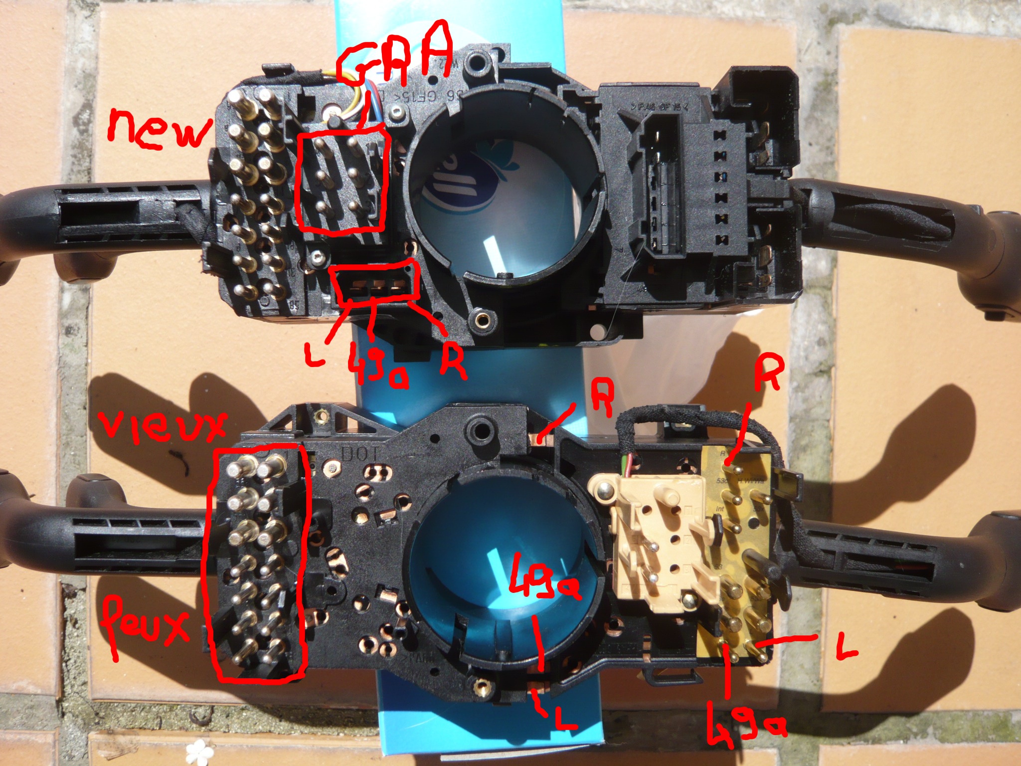

Le comodo que j'ai acheté venant d'une berline ss ODB, je suis obligé de reprendre la demi partie essuie glace. C prévu effectivement.

Sinon, comment tu as fait pour relier la connectique du "49a" des comodos ph2 qui est à gauche
avec la connectique du 49a des comodos ph1 qui est à droite ??
C'est ce que j'ai, un comodo ph2 acheté et comodo ph1 d'origine .....

C'est compatible pour ma B5 phase 2 le commodo de régulateur acheté par AngMaxxx ? Si oui je pourrais être intéressé... Merci d'avance à tous...
Si t'es en ph2 et TDI c'est du "plug & play" (et même en ph1 c adaptable). Je me suis fait avoir en croyant que ct aussi simple pour ma B5 1.8t (papillon mécanique) :pleure2:
D'ailleurs le régulateur vient d'une B5 1.9 TDI de 1999.
Tu as juste à suivre le tuto (que tu connais) > http://forums.audipa...var-regulateur/
Si ca t'intéresse je te MP.
Modifié par AngMaxx
Yep,
@AngMaxxx +1000 MP stp ca m'intéresse... :-) As-tu le commodo complet ou il faut démonter pour remplacer la commande cligntant/régulateur ? Y a-t-il le faisceau pour le relier au calculateur ou il faut en fabriquer un ? Voilà voilou merci bien
