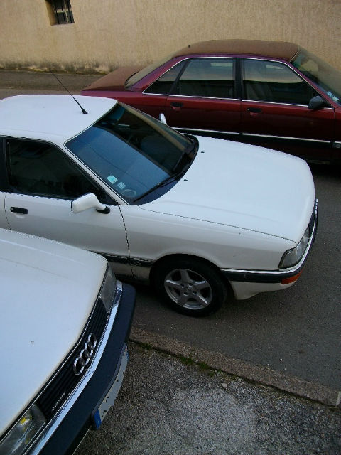

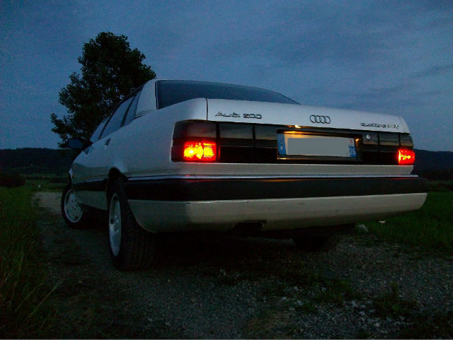

Place à quelques photos ! :
La boite à rythmes :D
Juste avant l'achat
Sans oublier le plus important :D
L'intérieur est vraiment impeccable, le velours est presque pas abîmé coté conducteur, j'ai juste le tapis passager qui plisse un peu mais ca ne concerne que .. les passagers justement, le ciel de toit est tout propre, mais j'ai vu il y'a peu de temps qu'il commence à faire une petite bulle au dessus du pare soleil :(
L'extérieur est un peu moins chouette, elle a vécu 22ans en ville (Vichy) donc un ou deux coups de clés qui se voient peu après le polish, un p'tit bout de vernis qui a sauté sur le capot, le coin avant gauche un peu rapé par une camionnette qui a tourné trop court ... Il y'a aussi un gros poc sur le pare brise coté passager, Aucune trace de rouilles et tous les joints sont impec.
