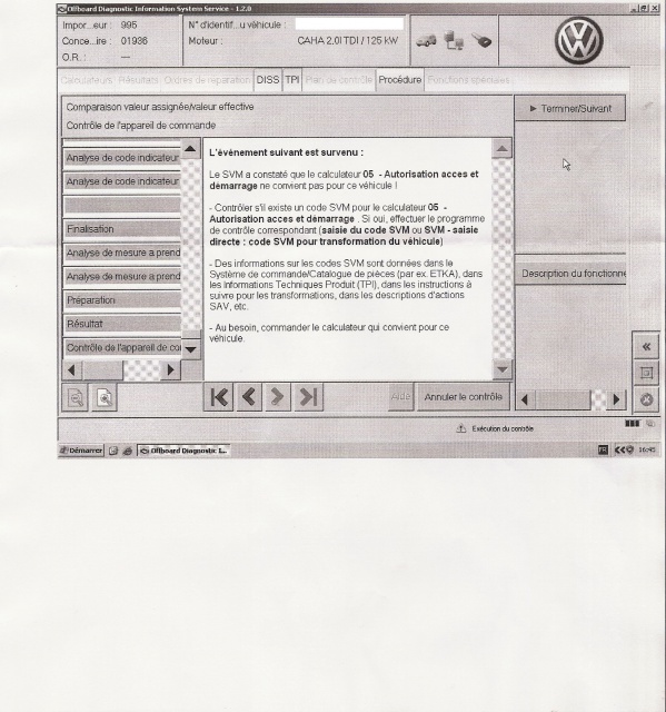

Audi Allemagne me dit de contacté ma cc pour qu'elle demande le codes SVM avec le module confort
j'ai contacté la cc pas de problème ont fait la demande ,
réponse
non nous ne pouvons pas faire la reprogrammation nous ne pouvons pas avoir les codes pour un module
qui ne correspond pas avec module d' origine .
je continue les recherche ont me dit
"""La version 8K0 907 064 CP est remplacée par 8K0 907 064 CQ mais les codes options sont les même !"""
j'ai trouvé le module 8K0 907 064 CQ mais les codes sont vraiment les mêmes ????????????????

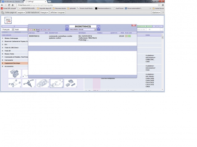

Comme je vous l'avais dit je vous tiens au courant pour le module de confort de chez Kufatec
Je viens de le recevoir aujourd’hui commander le 05/07 ils sont déborder.
Si joint photo c’est bien le ---CQ --- par contre rien sur le montage aucun documents
Même sur leurs site d’habitude avec le N° de commande et la ref ont a accès au formulaire de montage mais là rien
je leurs et envoyer un mail.
En attendant leur réponse j’attends avant de faire les essais :moto:

les lettres corresponde aux options et a l’année de nos Q5
j'ai due changer mon module je les pris chez kufatec mais j'ai pas réussi a faire la reprogrammation
le module de confort commande la plupart des commande de nos Q5 "" vitre , toi ouvrent , portes , clé, éclairage ..............etc
il faut que je trouve une cc qui veulent bien le faire car il faut connecter le ""nouveau module""" directement avec la maison mère
car ces eu qui fournisse les codes SVM

http://www.stemei.de/pages/coding/zusatzinfos/svm-codes.php
Comme il parle de recoder à l'aide du VAS que j'ai ,je pensait pouvoir t'aider ,mais Zut ,il faut à un moment donner ,être en ligne avec
AUDI ,comme tu l'avais signaler donc c'est râper ,

sa n'as pas fonctionner , et de même quand j'ai voulu l'activer au VAG COM
j'ai comparer les deux cartes celle du nouveau module ,elle a plus de contact que la mienne
il faudrait que je reprenne contact avec celui de Rouen car en cc ils ne savent pas pour les code SVM
par contre en cc Allemagne me confirme que les thermicien français savent le faire ........

Bonsoir, je ne pense pas que ceci puisse t'aider.
Car apparemment, c'est fait avec un appareil plus évolué que VagCom.
Calculateur central du système confort -J393- : dépose et repose
Dépose –
En cas de remplacement du calculateur, sélectionner la fonction « Remplacement » du calculateur correspondant dans le mode opératoire « Assistant de dépannage » ou « Fonctions assistées » → Lecteur de diagnostic. –
Sélectionner la fonction/le chemin :
Marque du véhicule
Lettres-repères du moteur
46 - Calculateur central du système confort, fonctions
46 - Remplacer le calculateur (groupe de réparation 57)
– Continuer à suivre les directives à l'écran du lecteur de diagnostic.

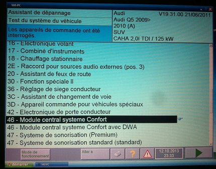

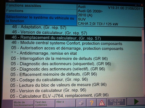

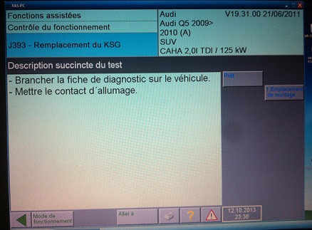

@ LAGE20
Manu
je viens de vérifier avec mon VAS5054 ,et c'est bien avec ce programme qu'il faut re coder ton module
maintenant il faut que je le connecte a ma voiture pour voir, s'il faut vraiment être connecter a AUDI ou pas ???? ,car pour l'activation de la Carto il disait aussi qu'il fallait être connecter et pourtant ?????
Bon la il est tard Bonne nuit A+ JOHNNY
