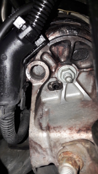

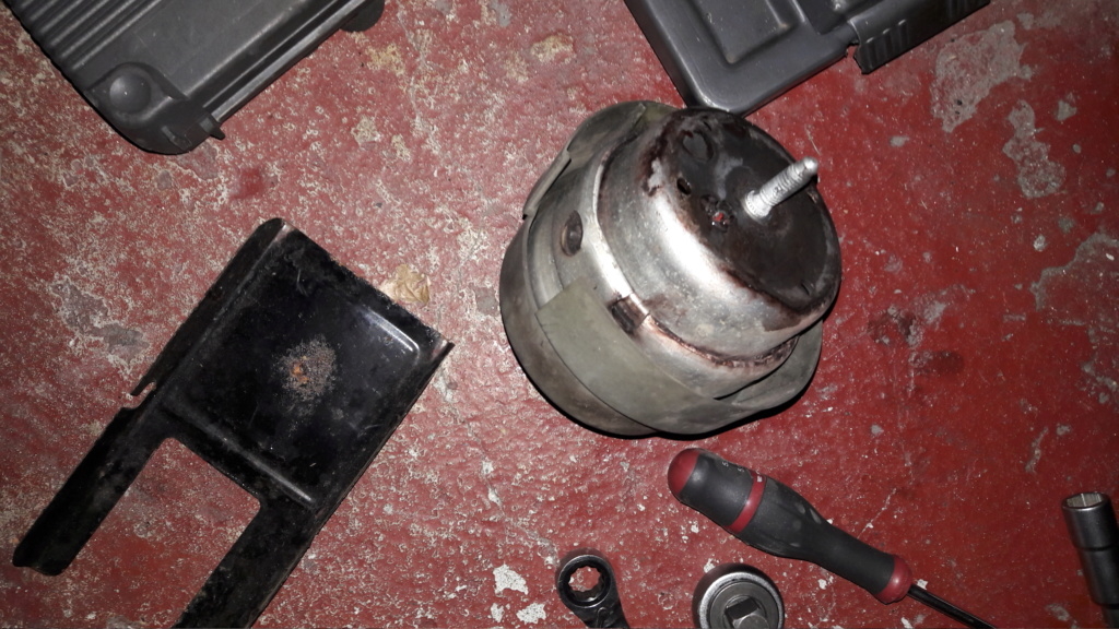

Comme j'ai bien l'intention de la garder le plus longtemps possible, en plus de l'entretien classique je suis en train de lui faire une petite cure de rajeunissement :
- la distri a été faite récemment ;
- je viens de changer non sans mal  les deux supports moteurs hydraulique car le droit fuyait ;
