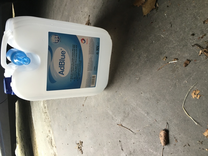

aujourd'hui ma belle m'a réclamé pour la première fois sa dose d'Adblue (à 8990 kms).
Pour votre info, le bidon de chez Total (ci-dessous en photo) a un embout qui fonctionne bien sans passer par la case Audi.
(désolé pour le sens de l'image...)
