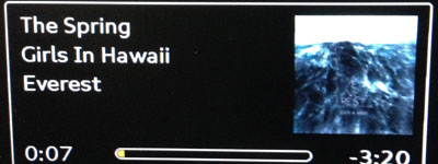

Depuis ce matin, j'ai décidé moi aussi de savoir pourquoi certaines pochettes s'affichent correctement, d'autres non.
Et j'ai enfin trouvé la solution à mes problèmes.
(Je ne possède pas le GPS ultime avec disque dur, mais l'autre sur carte SD avec un affichage plus petit. Donc Advanced ou Plus si vous êtes français ou belge... débile d'avoir inverser les noms)
Pour info:
- Audi A3 01/2013
- GPS avec carte SD
- Carte SanDisk Ultra SDHC 32GB dans le slot 1
- .M4A et .MP3 (99% des fichiers sont encodé via XLD en .M4A)
- Mac OS X 10.8.5
- iTunes 11.1.1
- Photoshop

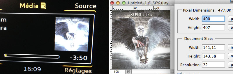

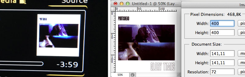

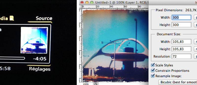

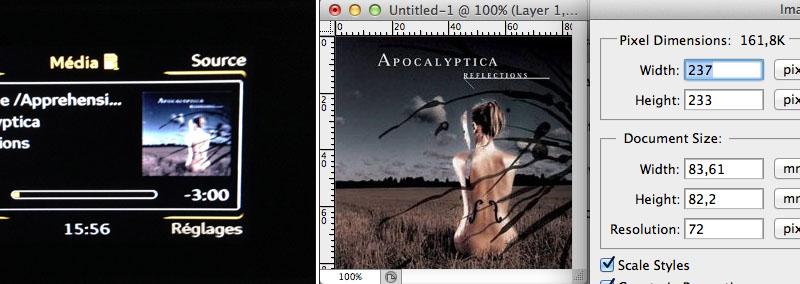

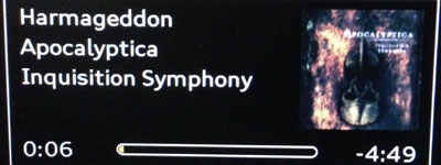

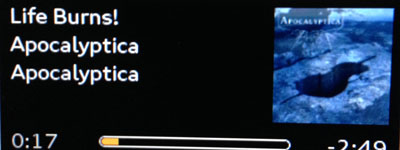

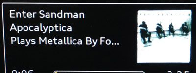

Pochettes qui fonctionnent:
Conclusion: tout ce qui dépasse 500x500 pixels ne fonctionnent pas chez moi. Il n'est pas obligatoire que la pochette soit carré non plus, elle peut etre verticale ou horizontale, ça passe. (fichier de 600x600 de 64KB ne marche pas par exemple)

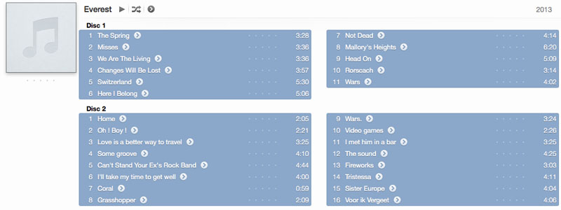

Dans iTunes, soit une pochette représente l'album, soit chaque morceau à sa pochette intégrée (embed). Si vous demandez une pochette d'un album, elle sera téléchargé en 600x600 sous forme de fichier .png (Pour vérifier votre pochette téléchargée: POMME-I sur le fichier, drag&drop de la pochette sur votre bureau.)
Prenons un album qui ne fonctionne pas:

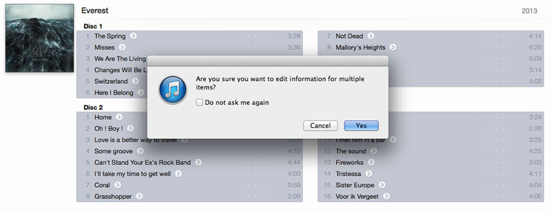

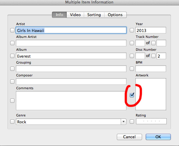

- Selection du 1er titre, appuyez sur shift et cliquez sur le dernier titre pour sélectionner tous les titres d'un album.

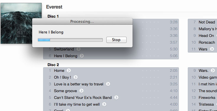

- Appuyez sur POMME-i pour afficher les infos et cochez la case devant la pochette pour effacer toutes les pochettes. (pochette dans chaque fichier).
- Vous verrez un "processing" qui vous montre que la pochette est retirée fichier par fichier.

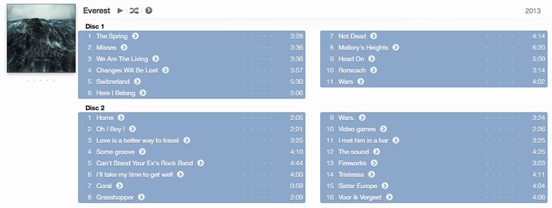

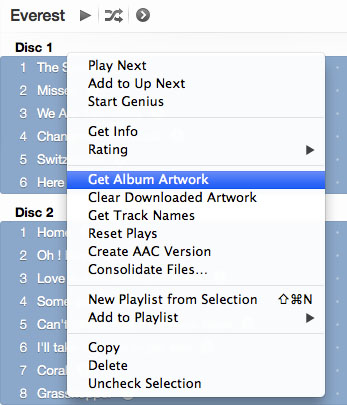

- Demandez une nouvelle pochette
- POMME-i sur un morceau et cliquez sur l'onglet pour afficher la pochette, cliquez sur l'image de la pochette et faites POMME-c (copier)

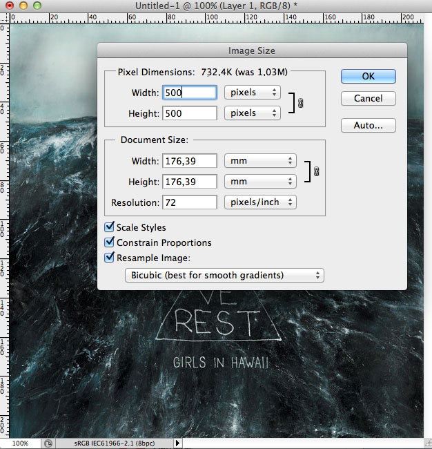

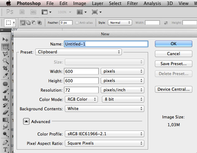

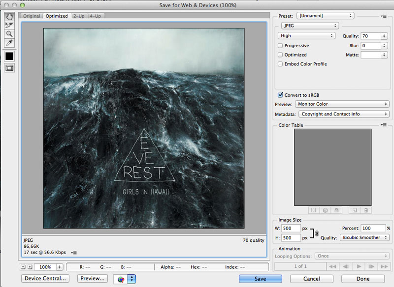

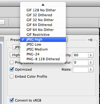

Photoshop:

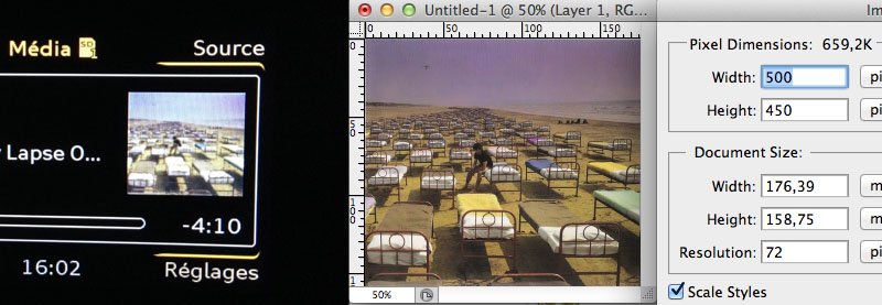

-Faites POMME-n et il crééera un doc de 600x600 à 72 DPI RGB, correspondant au copié. Faite POMME-v pour coller l'image.

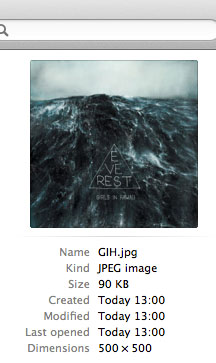

- Faites POMME-ALT-i pour redimensionner l'image à 500x500 max.
- Faites POMME-ALT-SHIFT-s pour sauver pour le web et devices (sur le bureau par exemple), vous aurez un fichier plus petit qu'en sauvant simplement en JPEG même avec le taux de compression le plus fort.
- J'ai fait les test avec optimize coché ou non, profil image intégré ou non, ça fonctionne. Eviter de cocher "Progressive".
- Le plus simple est de prendre un preset JPEG HIGH et de regarder la taille du fichier en bas à gauche. Augmenter la qualité de 60 à 70 voire 80. Jusqu'à présent je suis monté à 117Ko (150 Ko risque d'être la limite)

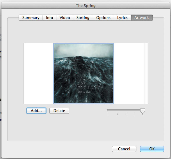

Retour sous iTunes:
- Selectionner tous les morceaux et effacez la pochette téléchargée via POMME-i et cohez la case devant l'artwork et validez. Vous ne devez plus avoir de pochette affichée:

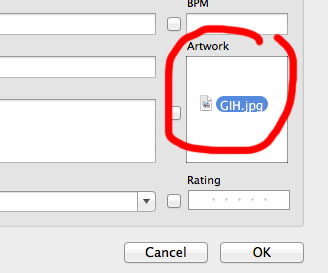

- ICI c'est important de NE PAS double cliquez sur l'artwork vide pour selectionner un fichier comme pochette. Sinon iTunes va convertir votre pochette optimisée en un .PNG de 200Ko, 300Ko voire plus en fonction de la complexité de l'image.
- Ce que vous devez faire, c'est un drag&drop de votre fichier depuis le finder sur la case blanche de l'artwork:
(Vous pouvez vérifier votre fichier en faisant l'inverse, drag et dropper votre pochette d'iTunes vers le bureau. Si vous avez un .PNG, vous avez fait une fausse manip. Si vous aviez bien votre JPEG, c'est OK)

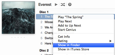

- Afficher les fichiers dans votre finder
- Copier ces fichiers sur la carte SD. Sur la carte SD, vous verrez les fichiers copiés avec l'artwork en vignette pour chaque fichier.

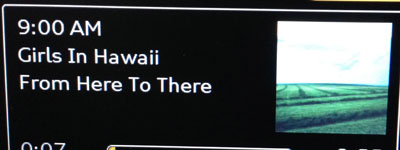

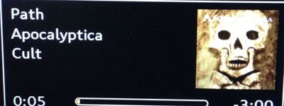

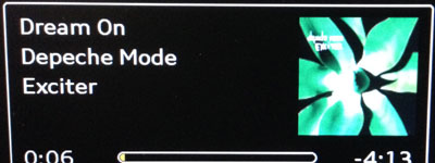

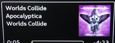

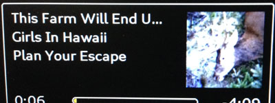

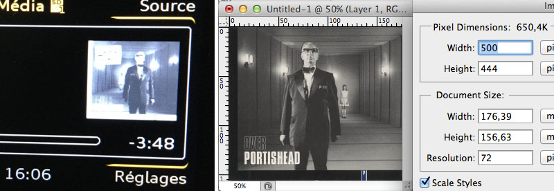

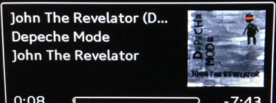

Pour ma part, toutes mes pochettes fonctionnent à présent sur la carte SD:
Me reste à voir avec mon iPod Classic si ça marchera.

Donc règle:
- pochette 500x500 max
- sauvé via Photoshop en mode "Save for Web & Devices" (Optimize coché)
- poids max testé jusqu'à présent 117ko

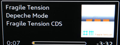

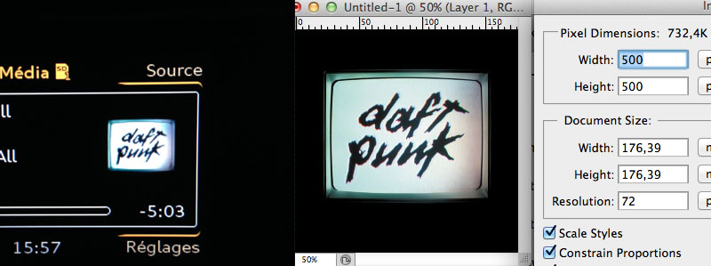

Exemple avec un titre acheté sur iTunes, dont la pochette s'affiche sur mon écran GPS Advanced :
La pochette :
Et un titre acheté récemment sur iTunes mais dont la pochette ne fonctionne pas, comme pour tous les titres achetés récemment :
Oui mais tu n'as pas le même écran non? Ton GPS est bien la version "haut de gamme"? Moi pas!
Voici la pochette de Daft Punk en version 600x600 et 500x500. Suis ma méthode avec les 2 pour voir.
Le lien: http://we.tl/8C2ktnssPE
