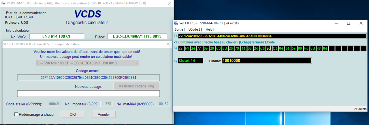

Bonsoir,
De retour avec le hill start assist (demarrage en côte) via le vcds, toujours pas trouvé l'astuce toute aide la bienvenue chers amis AP-Smiles_u1F60A.png
voilà ce que donne le diag vcds
en suivant la procédure j'arrive au moment du codage long dans la section frein/abs
Il est entendu que je n'ai pas le auto hold malgré sa présence dans un menu, mais j'ai un code rouge : canal non disponible >  donc passons, restons concentrés sur le hill start assist
39736786_HILLSTARTASSISTMENUCODAGEADAPTATIONCODAGE10_2.PNG.f9e4bcb6eb231011a66f083f671cc151.PNG
donc impossible de passer la première étape qui est la suivante :
octet 14 ça donne rien ... un bit caché à activer ?
du coup je suis allé à l'étape 2 par curiosité et dans le menu déroulant j'ai découvert le hold assist non reconnu normal je ne l'ai pas mais j'ai découvert ASSISTANT DE DEMARRAGE EN COTE sans erreur ... existe t-il donc bien ?
1308111924_HILLSTARTASSISTMENUCODAGEADAPTATIONCODAGE10.PNG.460807b16f428d360ba53bb7a6ad568a.PNG
Avis aux experts
Merci
Eureka
J'ai lancé un autodiag sur mon vcds effacé une erreur niveau abs.
Le hill start fonctionne
Je trouve trop court le timing
Mais faut être surtout en 1ère pour qu'il fonctionne ou marche arrière en descente

Hello
Je rajoute un détail pour cette manoeuvre hill start assist.
Quand elle s'active je le rappelle uniquement en vitesse enclenchée 1ère ou marche arrière.
Il y a la lettre N qui s'affiche en vert sur le tableau de bord.
Enjoy
Si qq'un connaît la manipulation vcds pour augmenter la temporisation du démarrage en cote ce serait top.

J'arrive un peu tard, mais on dirait, que tu as réussi à l'activer... :)
Apparemment, il t'a fallu travailler en aveugle et "cocher un bit caché" en modifiant directement le bit à passer de 0 à 1. Bien joué.
Su
Le 15/02/2019 à 19:52, karmousse a dit :
Pour cette vue, c'est plutôt pour régler la sensibilité pour l'enclenchement en fonction de la pente.
Pour la temporisation, je ne sais pas où il faudrait aller pour la modifier. Mais globalement à l'usage, la temporisation est suffisamment longue pour ne pas être surpris par le relâchement des freins. Si tu veux plus long, là, ce serait plus le "Auto Hold", qu'il t'aurait fallu... :unsure:
