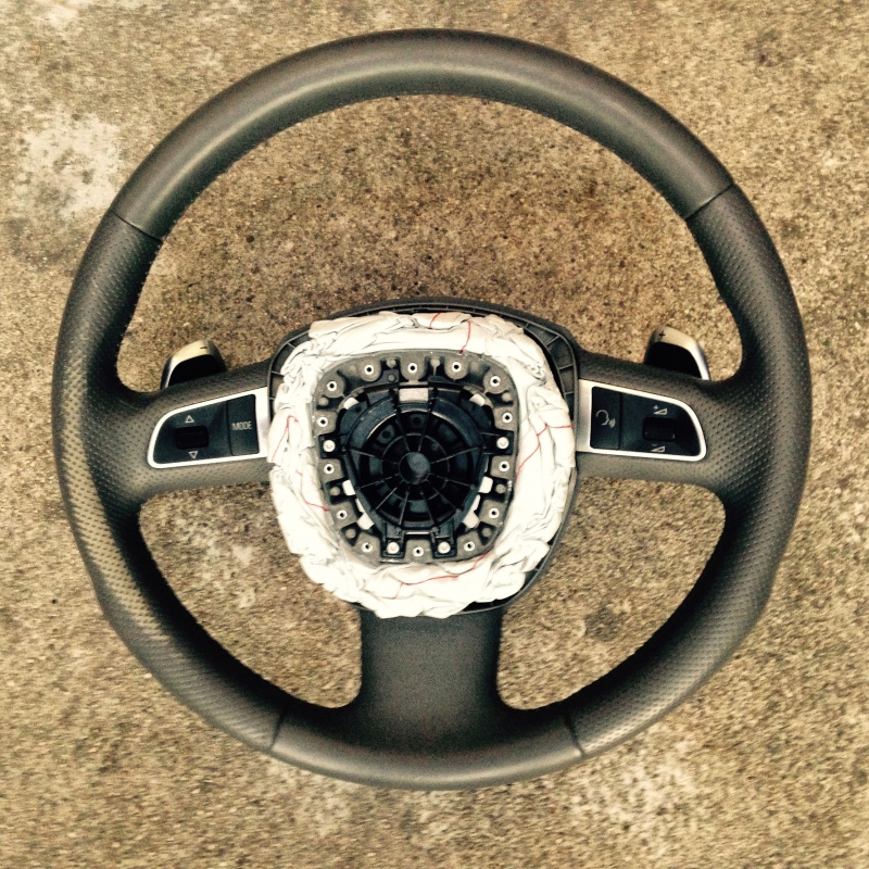

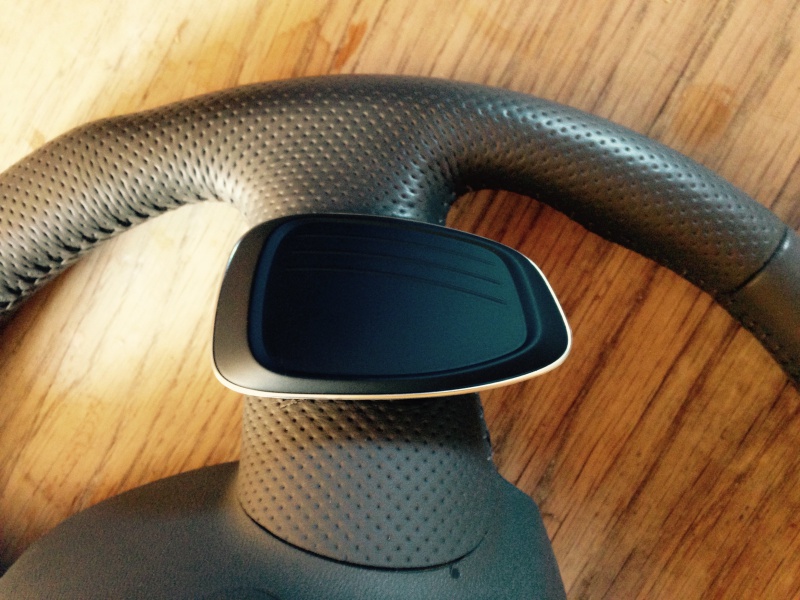

En attendant le cache airbag et la teinture noire, voici le volant en cours de montage avec les palettes nouveau modèle.
Prix de la modif pour passer en 3 branches environ 200 euros sans la teinture :
- Volant 45 euros
- Cache airbag 74 euros
- Palettes 70 euros
- Multifonction récupéré sur l'ancien volant
Tout est bien symétrique mais la photo est prise un peu de travers et je dois être le premier sur le forum à avoir ces palettes sur l'A4 B7 ... :race:
C'est les dernières sorties en 2014 que tu retrouves sur les S et RS par contre complètement incompatible avec des réservations existantes. J'ai le lien Ebay si tu souhaites ?
En tout cas, elles sont vraiment sympas :)

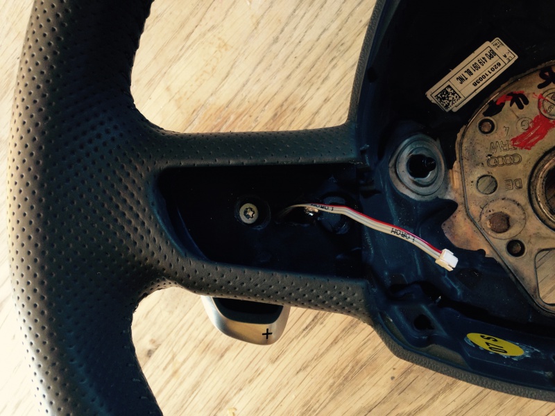

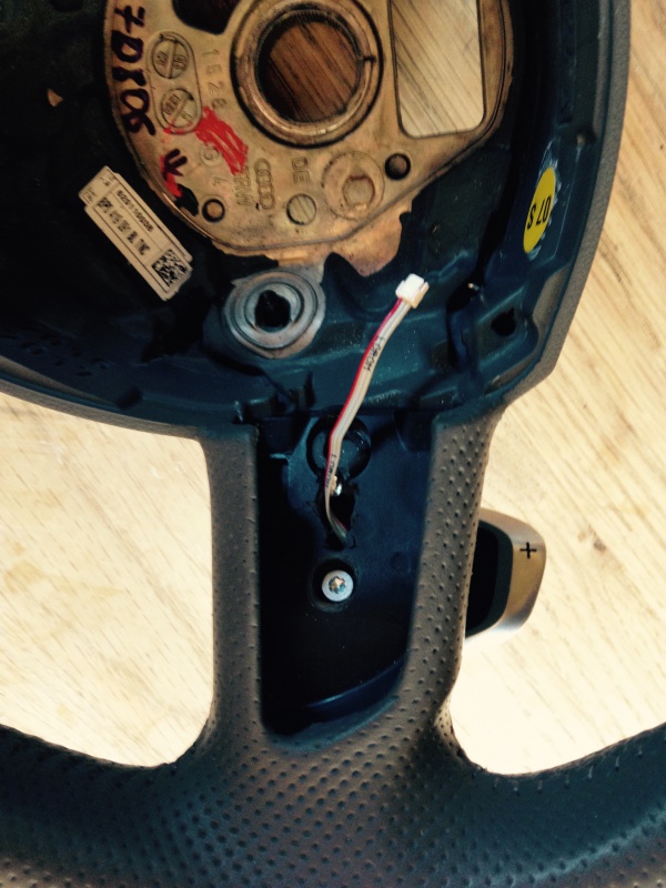

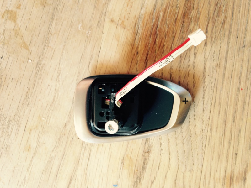

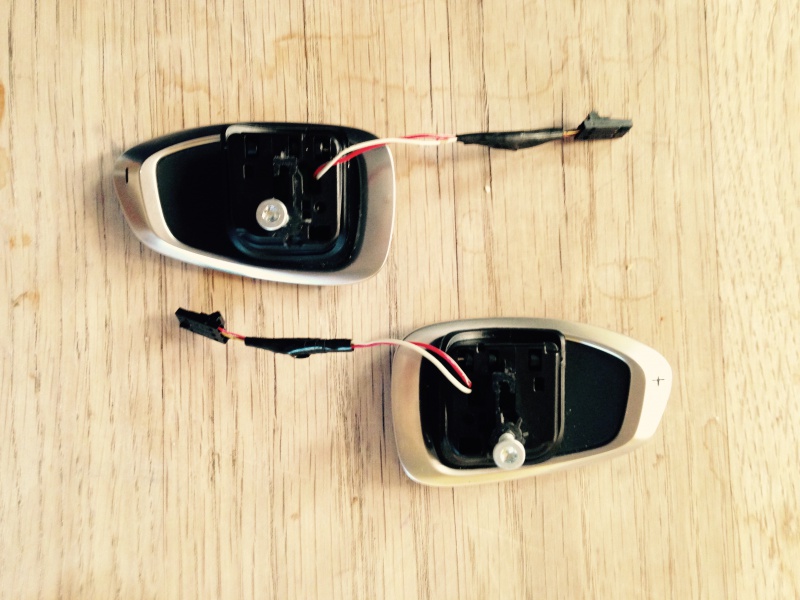

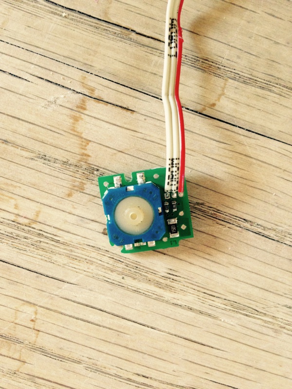

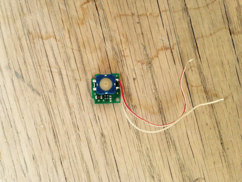

La ou ça se complique, c'est que les boutons poussoirs des manettes doivent être des contacts secs et il faut sortir les circuits imprimés pour se prendre en direct sur les boutons poussoirs. Pour ouvrir, il faut sortir l'axe métallique afin d'accéder au circuit imprimé car sinon les contacts ont une impédance et seront non compatibles.
Merci Vincent :)
Et pour terminer, il faut récupérer les connecteurs des anciennes palettes et raccorder les boutons poussoirs sur les fils (Il n'y a pas de led sur ce modèle) :
- Pour la palette plus : fil jaune et fil noir
- Pour la palette moins : fil jaune et fil rouge
En conclusion, elles sont superbes mais il y a un peu de travail :malelovies:
@Madingwada : Merci et très content :malelovies: Un plus beau volant à méplat serait le top mais le budget était serré ... :roi:
@Ashtar : Je ne savais pas non plus la galère que ca allait être quand je les ai achetées ;)
@mon.pti.juju : Ca ressemble énormément à de la connectique de modélisme qui est utilisée sur les radiocommandes. Je suis sur qu'il doit être possible de mettre ce type de connecteurs. :reflexion:

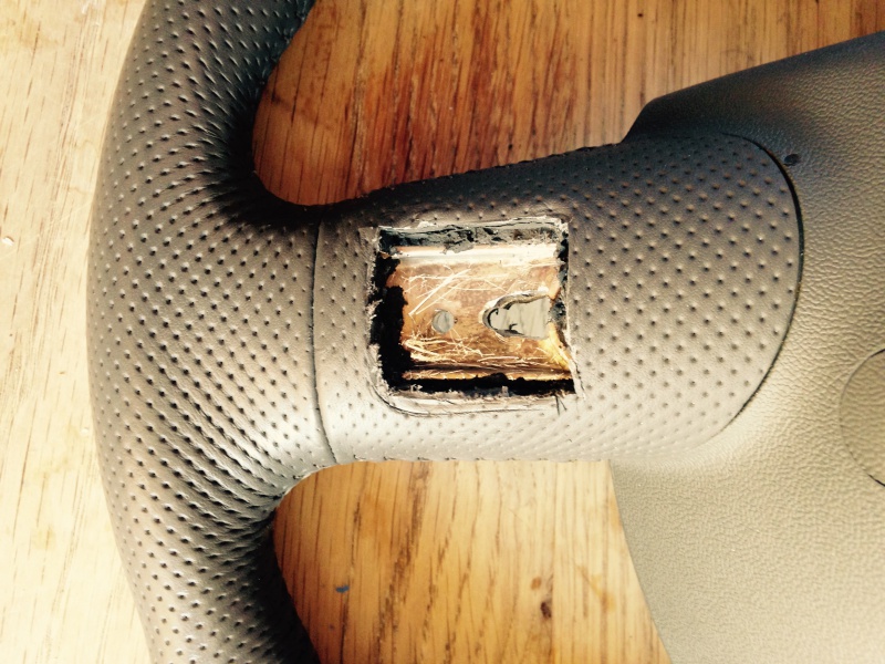

Pour ceux qui ont déjà des palettes et qui seraient intéressés, j'ai regardé un peu et je pense qu'on doit pouvoir coller et mastiquer l'embase plus petite de ces palettes sur l'embase des anciennes ... :)
