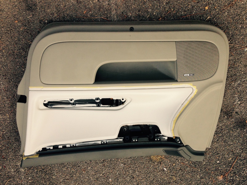

  • Adaptation des sièges avant B7 avec réglages lombaires électriques en full électriques à partir de sièges B6
  • Pose des nappes chauffantes OEM pour les sièges avant avec remplacement du Climatronic
  • Recoloration et rénovation sièges, banquette et panneaux Pose intérieur sport cuir alcantara en tout électrique chauffant

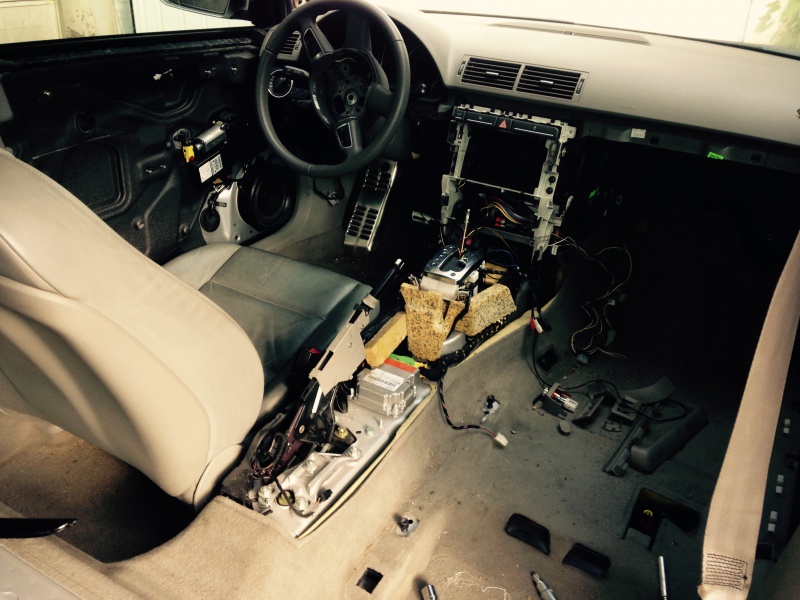

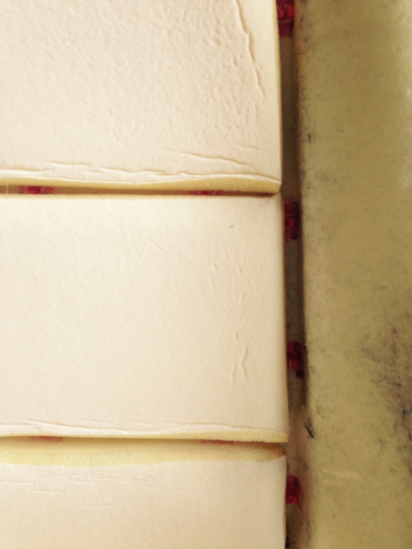

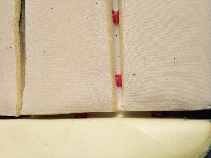

Ayant récupéré un intérieur cuir full élec en gris d'A4 B6, je suis en pleine rénovation des cuirs pour l'intervertir avec celui d'origine.
Comme j'ai dégarni les sièges avants et avec les nombreux conseils sur ce forum, je vais installer l'option sièges chauffants pilotés par le Climatronic.
Sauf que vu le prix des nappes chauffantes à presque 400 euros en OEM, je vais faire un mix avec des nappes chauffantes d'une autre marque en reprenant le câblage OEM pour avoir les commandes sur le Climatronic.

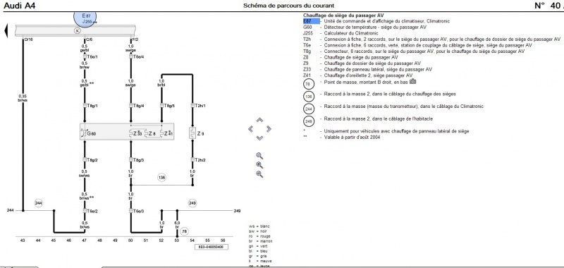

Merci Léon pour toutes tes infos et ça est cordon commandé : https://www.kufatec.de/shop/en/audi/a4/a4-b7-8e/seat-heating-harness-audi-a4-b7-8e
Reste à acheter un climatronic avec la commande des sièges, les nappes chauffantes, les deux thermistances NTC ou CTN en 6,8 kiloOhms et la connectique pour raccorder le tout ! :)
tu sais que Kufatec fait le meme faisceau avec la prise pour les reglages electirque des sieges ?
je ne sais pas si tu l'as deja cette prise...
J'avais les lombaires électriques et normalement, c'est le même enfin je l'espère ... lol :nanana:
Ce faisceau est effectivement valable uniquement pour câbler les nappes chauffantes à la console de clim.
Pour les lombaires, c'est un autre bout de câblage qu'il faut ;)

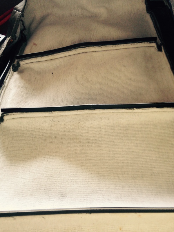

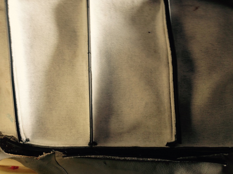

De ce que j'ai lu, les nappes se collent à la mousse et ça devient galère à enlever.
Pour faire les sièges chauffants, il suffit juste d'intégrer des nappes chauffantes et une thermistance CTN de 6K8 pour être contrôlées par le Climatronic.
La thermistance doit être placée au fond de l'assise de chaque siège pour ne pas être en contact avec le corps de la personne.
Et c'est tout, 4 fils avec 2 fils pour la résistance et 2 fils pour la thermistance. :)
Cout de la thermistance 1 euros et les nappes, il y en a pour tous les prix !

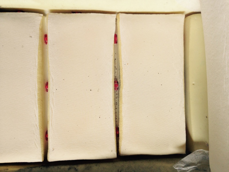

Il faut faire attention qu'il puisse être découpé à l'intérieur pour reprendre les agrafes plastiques qui maintiennent la garniture ... :roi:
oui la c'est sur que ca change la donne !
tu peux couper l'interieur mais il faut absolument garder le contour (l'espece de ligne rouge sur les deux bords) car c'est eux qui alimentent la grille chauffante...

Le seul problème est les découpes et la largeur de la nappe car il y a trois agrafes rouges ... Après le reste, ce n'est rien du tout ...

Voila quelques photos pour comprendre :
La on voit les clips rouges qui sont sur le long et sur la largeur des dossiers et assises pour venir clipser les glissières en plastique des garnitures.
La on voit l'envers des housses ou on voit les glissières en plastique qui viennent se clipser sur les clips rouges
L'idéal est de conserver le maximum d'agrafes en plastique afin de conserver le maintien de la garniture. Quand on ne peut pas découper le film, il faut entailler la glissière en plastique de la garniture et le maintien n'est plus assuré.
Pour les cotés latéraux, il n'y a aucun clips et c'est uniquement du double face. Si tu peux récupérer les dimensions et avoir suffisamment de renseignement sur les découpes possibles, je confirme si cela s'adapte.
Voici un pdf qui explique pour installer avec les clips http://www.carboluxe.com/downloads/carboluxe-einbauanleitung.pdf
Et un autre ou on voit ce qui est possible de faire au niveau découpe http://www.carboluxe.com/downloads/carboluxe-preisliste.pdf
Mais chez eux, il faut compter 230 euros pour les nappes alors que le kit sur ebay est à 103 euros avec les pads sur les cotés couvrant l'intégralité. ;)

Bon je reprend le schéma de câblage de Léon pour le câble Kufatec :
manual wiring heated seats Audi A4 8E
Please disconnect the battery before starting installation.
Please wire the loom starting from the seats to the following connections:
  • Connector F (6-pole) as well as C are located behind the climate control and already exist in the car’s loom.
  • Grey wire with yellow tull - Connector F 1
  • Grey-wire without tull - Connector F 2
  • Red/White - Connector F 3
  • Violet - Connector C5
  • Yellow - Connector C6
  • Red/white will be connected to Terminal 30 (permanent plus) and the other end will be inserted into the fuse box of the car (Fuse number 44). The other red/white connector of the wiring will be inserted into the other free slot of the fuse box.
  • Brown - Ground point close to A-Column
Photo de mon intérieur high tech en plein travaux ... Et après on fait comment pour tout remonter ? :reflexion:
Un aperçu du futur intérieur bi-ton gris argent / gris platine ... :malelovies:
