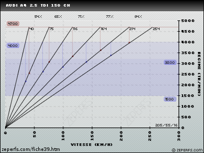

Aucun danger avec le rupteur Mick, seuls les moteurs essence en sont pourvus, sur un moteur diesel, c'est le débit de pompe qui chute arrivé au régime défini.
Mais tu as raison, il n'y a pas d'intérêt à monter dans les tours avec ce V6 quand on voit les courbes de couple et de puissance .....
...... sa plage d'utilisation se situe entre 1500 et 3200 tr/min, à 4000tr/min la pompe se coupe progressivement ....
et avec 140cv à 3200tr/min, ce n'est pas vraiment nécessaire de continuer à tirer dedans
Surtout que la boîte à vitesses semble pas trop mal étagée
